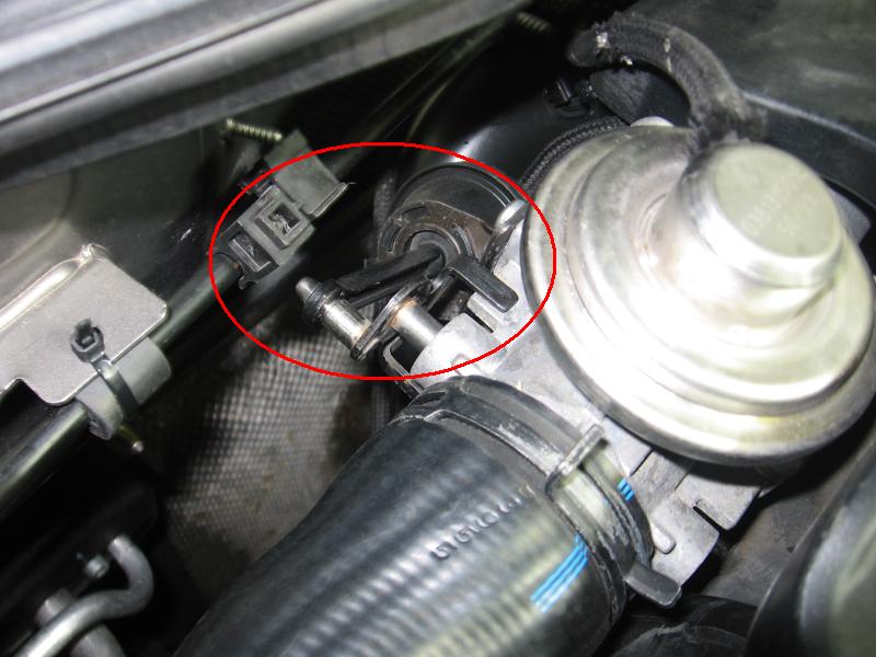

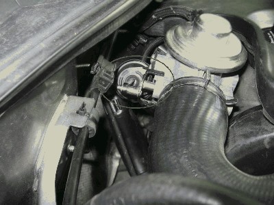

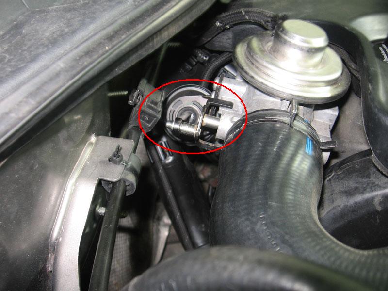

Sprawdziłem dzisiaj sztangę - i o ile jest to rzecz zaznaczona na zdjęciach poniżej to chodzi bez najmniejszego problemu, można palcami nią ruszać w pełnym zakresie...

Postprzez rutek-wat » 13 lipca 2009, 21:06
domel86, no niestety nie wstrzeliłeś się ;/

Postprzez domel86 » 13 lipca 2009, 21:10
to ja nie znalazłem nic podobnego, czym można ruszać w ten sposób :nonono:

Postprzez mtz » 13 lipca 2009, 21:25
domel86, co ma zawor EGR wspolnego ze sztanga turbawy?...
skoro nie wiesz jak sie za co zabrac, zostaw to profesjonalista i jak zrobisz porzadne logi, wtedy bedzie mozna cokolwiek powiedziec....

Postprzez domel86 » 14 lipca 2009, 11:16
znalazłem turbo i sztangę, jest dość nisko pod silnikiem schowana... przy wciskaniu gazu na pierwszym biegu sztanga porusza się ok. 1cm mniej więcej...
