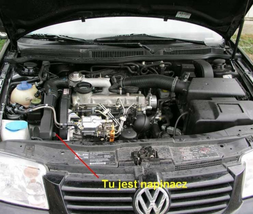

No to moze byc amortyzator napinacza paska wielorowkowego. Jak zlokalizujesz kolo paska wielorowkowego ( tego ktory napedza pompe wspomagania, alernator itd.) to zaraz przy nim wystaje pod katem w gore amortyzatorek od napinacza. Czesto zdaza sie tak, ze tuleja, na ktorej jest mocowany sie wyrabia i amortyzator kolibie sie na boki. Przytrzymaj go palcem dziwek powinien sie uciszyc.

Jesli chodzi o napinacz to nie jest napinacz paska rozrządu tylko paska wileorowkowego od napedu osprzetu silnika (pompy wspomagania, alternatora, klimy). Trzeba wymienic cały napinacz, nowy kosztuje chyba cos ok 300zł. Co do szklanek to bardziej watpliwa opcja. Same szklanki nie sa zbytnio drogie ( zestaw 8szt. 50-100 zł) gorzej jest z wymianą ( z wiadomego powodu).
Napinacz wygląda tak:
A znajduje się tu:
Tylko i tak, wciąż nie napisałeś co masz za silnik :)
