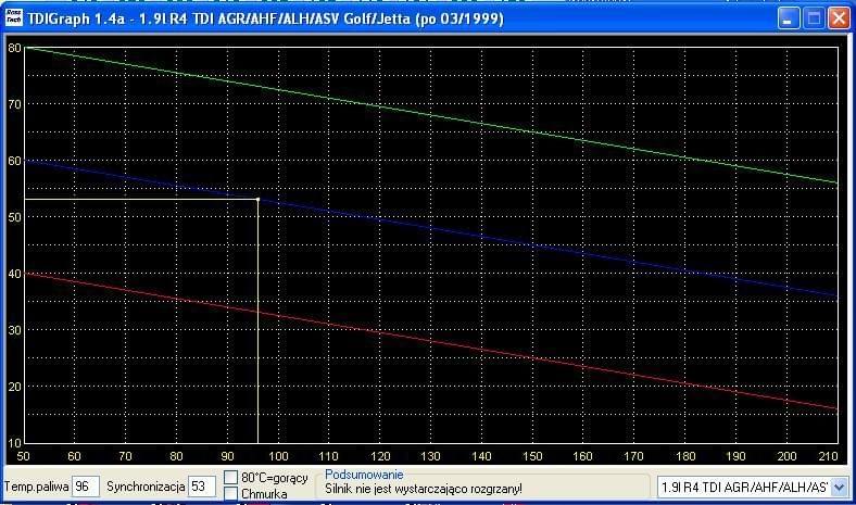

Chciałbym poruszyć problem bloku 004 , chodzi mi o to że przy kącie statycznym 55-58 , na bloku 004 wychodzi :
http://vw-passat.pl/vaglog/myChart.php? ... wsLCwsRU5E
czyli żeby pokrył się pokazywany przez ECU 0,4 z rzeczywistym potrzeba aby kąt statyczny cofnąć do około 38 , wtedy będzie oscylowało w okolicach 0.4-0.8 , skąd takie przypuszczenia widziałem na logach u innych osób z silnikiem ASV, które miały taki kąt , ale wtedy kąt statyczny jest do bani.

dezeus, nie wiem po co tyle kombinowac, tu masz zaleznosc statycznego kata wtrysku od temperatury paliwa, oczywiscie obie skale to jednostki vaga:
Kat taki ustawia sie na kole pasowym pompy, a sprawdza na rozgrzanym silniku i na zablokowanych nastawach. Idealnie jest gdy punkt wyznaczajacy osie jest dokladnie na niebieskiej linii, choc zakres pomiedzy czerwona, a zielona jest przynajmniej teoretycznie dopuszczalny. Z praktyki wynika, ze poprawne ustawienie to dokladnie niebieska linia.
Dla nagrzanego silnika ASV statyczny kat waha sie w granicach 49-51, dynamiczne zmiany sterownik silnika wyznacza sobie sam na odblokowanych nastawach, biorac pod uwage statyczny kat z nastawow podstawowych. Stad pewnie zaobserwowane roznice.

Postprzez Marcin_TDI » 3 marca 2010, 09:23
tdigraph wszystko wyjaśnia. bardzo ważne żeby silnik był nagrzany a regulacja nie jest trudną sprawą. z doświadczenia zauważyłem, że 1.9 najlepiej pali i jeździ
jest leciutko nad niebieską linią :)
dezeus, na Twoim miejscu bym nie kombinował.

Witam moje dane ,które pokazuje vag w grupie 000 tdi timing wahają się od 54-57 i punkcik jest na lub leciutko nad niebieską linią i pisze dead on czy to jest dobrze ??
Jeśli nie proszę o porady :heej:

Jest dobrze , co prawda powinien być najlepiej na niebieskiej ale róznice są nie wyczuwalne , ja również mam na 55-59 i nie zmieniam takie dostałem porady z forum .

Po korekcie VAG pokazuje w drugiej kolumnie średnio 57 - jakby wyżej niż zielona linia wykresu, ale w normie. Poprawiać, czy odpuścić? W zasadzie nic się nie dzieje, pali bardzo dobrze, czy to na zimno czy na ciepło...

Odgrzewam trochę bo mam problem. Po wymianie rozrządu pytałem mechanika czy ustawiał kąt wtrysku ale ta gnida powiedział mi, że tam nic nie mogło się przestawić bo rozrząd jest zablokowany .... ble, ble, ble. Jak sie potem dowiedziałem to, to jest prawda z tym, że gówno prawda ;/ No to wziąłem lapa do auta i sprawdziłem kąt na gorącym silniku.
Oto co mi wyszło
Teraz mam pytanie: czy mogę tak jechać do Polski(około 1400km ) czy powinienem ustawić kąt wtrysku przed podróżą ??

Re: [TDI VP] Kąt wtrysku , kanał 004, adaptacje ,
Postprzez Nastar » 27 stycznia 2011, 22:36
Jak trzeba nagrzać silnik żeby nie było tego magicznego zdania "Engine not warm enough" ?
:whoeva:
Skoda Octavia II RS BMN
205KM/435Nm by R-Performance :-)
Postprzez YaZoo » 28 stycznia 2011, 01:53
Ja jechalem z pracy jakies 25km i dalej bylo napisane ze za zimny. :hmmm:

Postprzez PiterEL » 4 grudnia 2011, 23:14
Tez bym z checia dowiedział sie w tym temacie jak to jest gdyż mam u siebie kat wtrysku w okolicy od 51-56 w zaleznosci od rozgrzania a w logu 004 mam wartosci niezgodne... Powinno byc 04 a ja mam ok 1,3. CO jest nie tak i jak to ustawic ?
http://vaglog.rtnet.pl/pepe_lodz_64717.html Log 004

Postprzez mk5 » 16 listopada 2016, 23:47
Czy może mi ktoś łopatologicznie wytłumaczyć co oznacza zablokowane nastawy?
O ile dobrze zrozumiałem zblokowane czyli bez "korekty"ecu? Podczas normalnej pracy ecu wyznacza kąt wtrysku na podstawie tego co jest ustawione na"zblokowanych nastawach"? Czyli wartosci nie zbyt duzo ale sie róznia.
Mi mechanik ustawił na 120 :!: czyli grubo przesadził, rezultatem tego jest prawdopdobnie bład 17656 P1248.
Wartosci mam takie same na zblokowanych i bez, czyli o ile dobrze rozumuje ecu próbuje skorygowac, ale przy tak duzej wartosci nie moze.
Czy wypiecie rury od IC ma do ma wplyw na ustawienie kąta?
Postprzez marty88pl » 17 listopada 2016, 14:16
W 4 kanale adaptacji zmieniamy dawkę paliwa na wolnych obrotach a nie kąt wtrysku.
Postprzez glibo » 19 listopada 2016, 07:46
niema wplywu. to jedz do mechanika i ustawi na 49-53
Postprzez mk5 » 20 listopada 2016, 00:21
Dzięki glibo, pytam dlatego bo sam sobie ustawię, i wiem ze za pierwszym podejsciem nie dam rady. :-), a tą rure musze zdjąć by mieć dobry dostęp do zdjecia osłony i pomy
