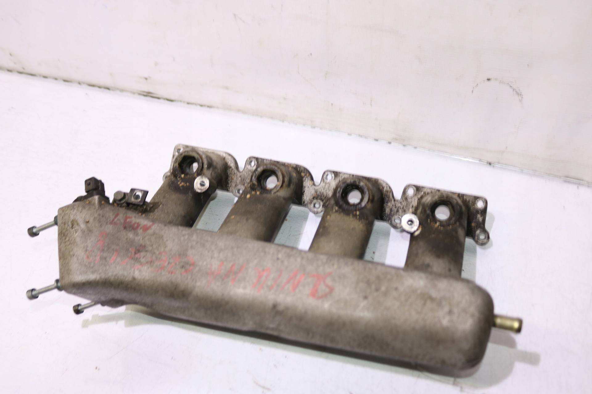

Nie wiem dokładnie jak wygląda Twoj kolektor dolotowy, ale najlepiej jak najbliżej kolektora dolotowego.
Czy tak wyglada u Ciebie dolot?
Link
https://f.allegroimg.com/original/0c8aa ... 6ac8e2082f
Jeżeli tak to wpiąlbym sie w jeden z tych cienkich przewodow, np ten wystajacy z lewej, pewnie będzie średnicą zbliżony lub nawet może bedzie pasował do trojnika przyłaczeniowego, który powinieneś otrzymać w zestawie do czujnika ciśnienia turbo, jak nie to lepiej bo kupisz sobie na wymiar.
Tnij ten cienki przewód 5cm od dolotu dopasuj trójnik jak możesz to kup metalowy trójnik +opaski mocno zaciśnij. Wężyk przegrodą pod silnikiem poprowadź do kabiny tam gdzie chcesz mieć zegar z turbo, najpopularniejsze mocowanie to lewy słupek, ale może masz inną opcję.
