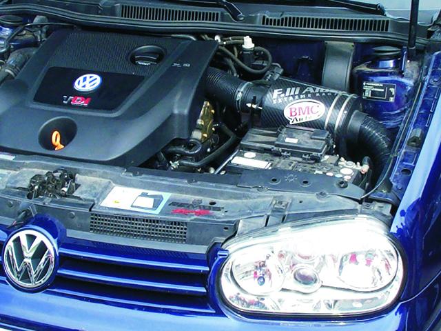

Postprzez Tonny S » 8 lipca 2004, 07:01
Jak bym się bawił w jakieś stożki to założył bym sobie BMC CDA tylko cena nie jest przystepna koszta od 800 zł w zależności od silnika.
Re: stożek czy wkładka???
Postprzez olin » 8 lipca 2004, 08:13
Tonny_S o kur.. dzielo sztuki, mam gula teraz ciekawe gdzie blisko mnie takie coda moga zalozyc :?

Postprzez Bartek » 9 lipca 2004, 00:06
Jutro wampowiem czy cos to CDA daje.... jade się hamować.. a więcej o tym ustrojstwie możecie poczytać tutaj http://www.Seat-Napinator.pl/forum/viewtopic.php?t=727
tak wyglądało miejsce po filtrze
a tak montaż
przepływka
szlif wlotu filtra BMC CDA
dopasowanioe przepływi do wlotu filtra
wszystko gra ;)
a tak wyglada....
Postprzez Pośpiech » 9 lipca 2004, 09:29
Bartek, a tak z czystej ciekawości - co ten pan robił wiertarą?
No i czekam na wyniki :)
Pośpiech
Pośpiech
Posty: 1886
Auto: nieLeonowy TDCI
Postprzez Bartek » 9 lipca 2004, 09:42
no końcu była szlifierka... a nie wiertło... :wink:
Jeśli chodzi o akustyke to zaczęło fajnie buczeć... :wink:
