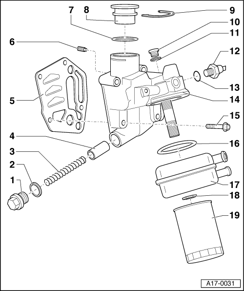

Gdzie w AKL-u znajduje się czujnik ciśnienia oleju? Chciałbym go wymienić bo zaczęło mi coś wariować. Oleju FULL a on się zapala po jeździe w korkach po jakiś 15min jazdy i piszczy. Po zgaszeniu i lekkim ostygnięciu, np. 20min postoju jest OK.
Wszystko stało się po tych "wielkich" mrozach gdy było -20st.
Czy jest łatwo dostępny?
Czy trzeba zlewać olej przy jego wymianie?
Czy w ogóle są jakieś problemy z wymianą czujnika ciśnienia oleju w AKL-u
W szukaczce za wiele nie znalazłem.
[ Dodano: Wto 05 Sty, 2010 ]
EDIT
A może ma ktoś z was program ETKA i by znalazł odpowiedni widok w nim i tu wkleił. Będę zobowiązany

gadula007, czujnik 06A919081J jest 1 stykowy, czarny, z gwintem M10x1, cisnienie 1,2-1,6bara. Powinien byc wkrecony nad chlodnica oleju, ktora jest nad filtrem oleju, oprocz niego sa tam dwie zaslepki. Nr 12 na rysunku.
P.S. Czy jestes pewny, ze piszczy od zbyt niskiego cisnienia oleju, a nie od za malej ilosci, zapowietrzonego lub niespelniajacego normy plynu chlodniczego?
