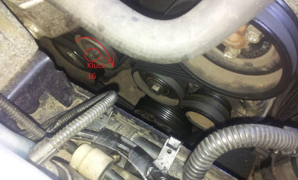

Pasek wymieniony. Dziękuję na podpowiedzi, klucz do odgięcia napinacza paska to w moim przypadku była 16 oczkowa wygięta. Pasek wymieniony, cisza jak w nowym samochodzie :D (chociaż silniki VW kulturę pracy nie mają za fajną hehe). Jeszcze raz bardzo dziękuję za pomoc :)
Ps. Dodaje również zdjęcie, które koło to napinacz paska i w którą stronę należy kręcić kluczem 16, aby poluzować napinacz (tak dla potomnych, bo w całym internecie chyba takiej fotki nie ma :)

Re: Wymiana paska klinowego (od alternatora)
Postprzez Szymko » 14 grudnia 2013, 10:58
A w drugą stronę z naciągnięciem napinacza nie ma problemu?
Postprzez adasbb » 14 grudnia 2013, 11:48
Ale napinacz ma za zadanie właśnie dociskać pasek, także jak przestaniesz odciągać napinacz, to wraca on na swoje miejsce. Wymiana rolki też nie powinna stanowić problemu, bo kręcąc śrubą w drugą stronę, bez problemu się ona odkręca.
Postprzez Szymko » 14 grudnia 2013, 22:54
Myślałem, że po odciągnięciu napinacz się jakoś zablokowuje.
Postprzez adasbb » 15 grudnia 2013, 07:57
W sumie na jego obudowie jest jakiś wypust, w który pewno można włożyć jakąś blokadę co by się nie cofał.
Postprzez jamallorock » 15 grudnia 2013, 08:40
16 kluczem naciągasz napinacz w stronę tyłu samochodu (będąc w kanale), on się spowrotem cofnie jak zdejmiesz pasek. Rolka jak to nazwałeś pośrednia, domyślam się , że chodzi o tą nad kołem klimatyzacji, tą plastikową , odkręcasz zwykłym nasadowym kluczem,tam jest śruba 8. Wczoraj to przerabiałem bo mi ta rolka hałasowała :)
