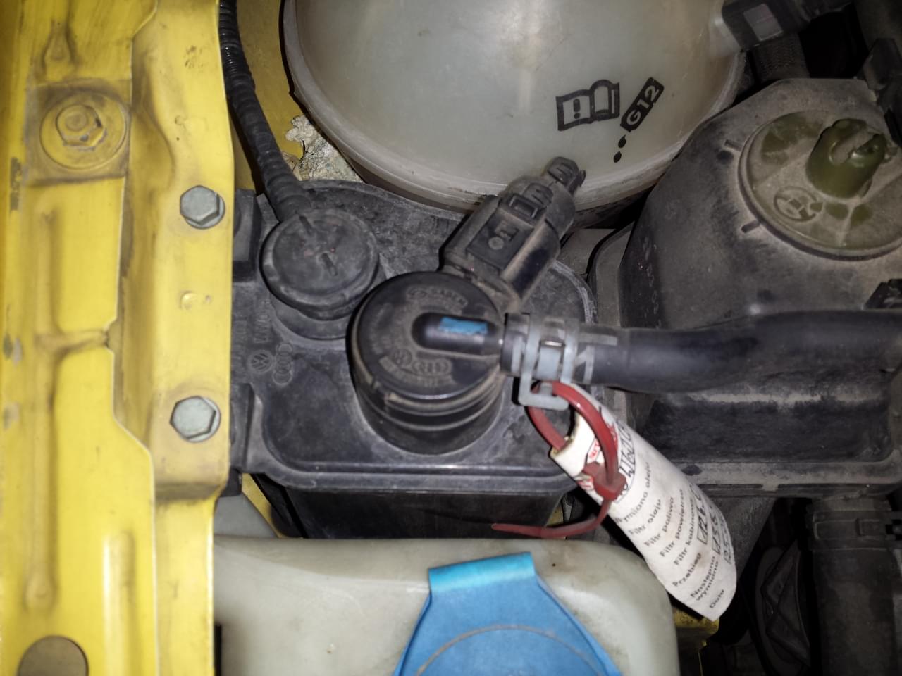

Postprzez marker » 27 stycznia 2017, 17:49

Postprzez Seven25 » 28 stycznia 2017, 08:20
No właśnie miałem napisać o tym co wstawił kolega wyżej, ja już mam zjeba i dzisiaj rano jeszcze jakieś szuranie/tarcie słyszałem bardziej szuranie :D, rano może dobrze dogrzany jeszcze nie był i tak sobie szumial np. rozrząd. Ja będę jeszcze ciśnienie oleju sprawdzał, kupiłem manometr wie ktoś gdzie jest gniazdo do wkręcenia końcówki, gdzieś wyczytalem, że w podstawie filtra oleju

Postprzez 8rafal4 » 29 stycznia 2017, 00:16
seven wkręcasz w gniazdo czujnika ciśnienia manometr w podstawie filtra tak kiedyś wyczytałem.
tu mam nagrany filmik do ściągnięcia jak to buczy.a zbiornik z węglem cyka jak świerszcz to wiem nawet na filmiku zalaczyl sie
https://megawrzuta.pl/download/52d5629f ... 39092.html
