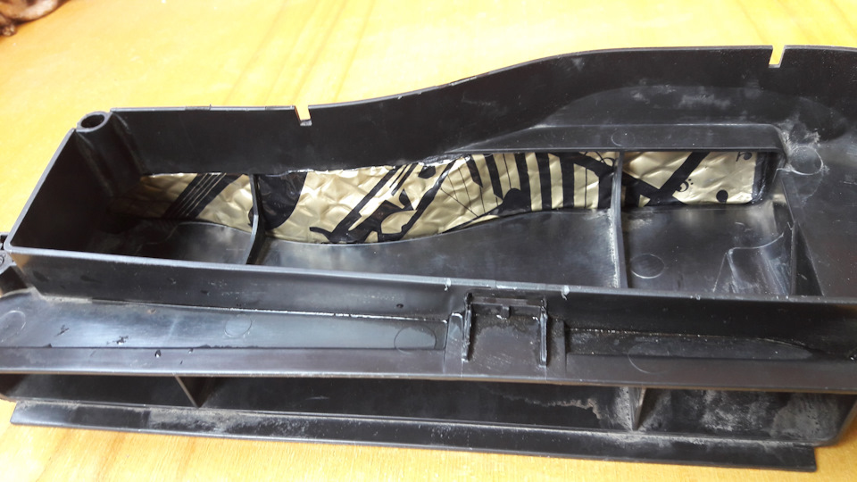

temat poruszałem na forum
http://leonclub.pl/forum/viewtopic.php?f=90&t=62124&p=707223#p707223
konkluzja taka, ze można podłubać w garażu ( wyjąć tackę spod filtra), zaślepić otwór "alternator chłodzący " i wyciąć dodatkowy, zaślepiony przez fabrykę ( a taki sam jest w vwr r600), i do stage 2 nic wiecej nie trzeba ruszać :mrgreen:
https://www.drive2.ru/l/10606825/
w linku powyżej najlepiej zobrazowana modyfikacja dolotu, tyle że w języku Rosyjskim :mrgreen:

teraz to już w ogóle hit.. można kupić org zaślepkę u dealera, która zaślpepia niepotrzebny otwór w seryjnym dolocie...
NR kat. 5Q0 129 849
nie trzeba drucić dolotu

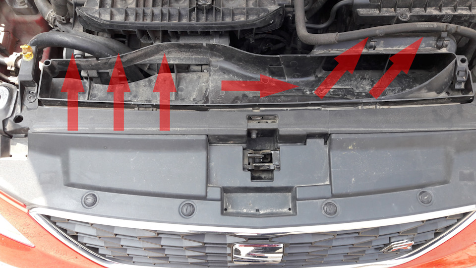

Postprzez dejm » 12 lutego 2018, 07:41
Pik napisał(a):Dejm, może rozwiniesz temat co niby ta zaślepka ma robić?
za pomocą kilku zabiegów nie trzeba wydawać worka kasy na dolot "sportowy, tuningowy" czy jak to tam nazwać,
seryjny dolot jest baardzo upodobniony do popularnego dolotu VWR600
dzięki ów zaślepce przelotowy otwór możemy zaślepić org zaślepką z ASO
jak przerobić cały dolot jest wklejałem już link wyżej, ale dla utrwalenia https://www.drive2.ru/l/10606825/

Postprzez dejm » 12 lutego 2018, 13:50
Pik napisał(a):Na logikę zaślepka zmniejsza dopływ powietrza, co jest działaniem przeciwnym do zamierzonego przy modyfikacji dolotu...
popatrz dokładnie na zdjęcie, zaślepiasz otwór na wylot, przez co wiecej powietrza trafia prost do puszki z filtrem powietrza, co za tym idzie - do silnika
-- 12 lutego 2018, 14:50 --
Pik napisał(a):Noooo bez badania w tunelu aero ja bym taki pewny nie był. Do komory silnika też wpada powietrze. Jeśli projektant fabrycznego dolotu uznał że zaślepki nie powinno być, zapewne był jakiś powód.
żartujesz, prawda? gołym okiem widać, że przez niezaślepiony otwór powietrze wali bezsensownie w komorę silnika, nie do samego silnika.
Projektanci dolotów revo, vwr600 własnie wszystko oparli na tym, żeby tego "przepływu nie było". Dedykowane doloty dają przyrost do kilkunastów koni po sofcie, ale kosztują trochę $$, więc lepiej kupić zaślepkę , wyciąć otwór i niskim kosztem mieć prawie to samo...

Ja dzisiaj zrobiłem ten mod u siebie. Zaślepka aktualnie 74zł. Zamówiłem wkładkę Pipecross. Wyciągnięcia tej tacki spod filtra jest problematyczne, bo jeszcze nie próbowałem?

Postprzez mczelny2401 » 8 stycznia 2021, 15:23
Tackę wyciągasz pionowo do góry ale rób to delikatnie by nie połamać tych plastikowych żeberek. Filtr Pipercross jest strasznie lipnie wykonany więc polecam dołożyć do K&N
Tak właściwie to ta modyfikacja powinna wyglądać tak:
