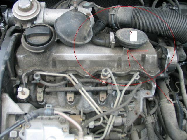

Postprzez Rafal_W_wa » 21 października 2008, 21:38
Zdjecie poniżej pokazuje mój problem...
tam gdzie jest koło koloru czerwonego mam silnik opocony olejem... czyli prawa czesc pokrywy zaworów , ten weżyk również...
tam gdzie jest strzałka - tamtedy leci olej ( tak mi się wydaje )
Co to jest - to gdzie jest znak zapytania... to wchodzi w pokrywe zaworów..ale jest to dośc luzno...i stąd moje podejrzenie że olej bez problemu wypływa! ! !

odma - odpowietrzenie,
Raczej normalne, że może się troszkę pocić w tym miejscu.

hmmm no nie robiłem zdjec na moim silniku...ale uwierz że u mnie jest troche mocniej niz troche... czy ta odma nie powinna byc na sztywno włozona ... u mnie bardzo luzno wchodzi ten plastik w ten otworek w pokrywie zaworów ... i ten platik wchodzacy w pokrywe jest taki zaslimaczony w miejscu gdzie siedzi w pokrywie

Rafal_W_wa napisał(a):zy ta odma nie powinna byc na sztywno włozona ... u mnie bardzo luzno wchodzi ten plastik w ten otworek w pokrywie zaworów ...
Powinna być sztywno.

Może któraś uszczelka strzeliła.

Rafal_W_wa, wymien uszczelke 028103500 (14) -koszt do 15pln, dokrec cybant (15), wymien oring w wezu powietrznym (13), oring trzeba dobrac na oko, ciut grubszy, bo nie wystepuje jako czesc zamienna, lub wymien caly waz odmy 038103493P dla silnikow VP -koszt do 45pln.

Postprzez Rafal_W_wa » 23 października 2008, 20:34
dzięki za pomoc...
kupiłem wskazaną część... jednak wydaje mi się że nie będzie pasować...
na rysunku widać że ta guma wchodzi w pokrywe zaworów a w to ten platik od odmy... a u mnie jest tak jak na zdjeciu które wkleiłem... czyli wystaje jakby tuleja z pokrywy ( która jest zintegrowana z pokrywa ) i w to wchodzi ten plastik...
wiec chyba ta czesc do mnie nie podejdzie, może to nie jest do ALH ? Mi chodzi konkretnie o taki jak wklejony przezemnie.

Postprzez Axee » 24 października 2008, 02:30
Rafal_W_wa, to musi pasowac, sprawdz numery powinny byc nabite na czesciach, pokrywa 038103469E, uszczelka 028103500, zawor (grzybek) 028129101E. Sprawdz czy ten kawalek plastiku nie jest czyms urwanym z grzybka, a najlepiej sciagnij ten grzybek i zrob zdjecia, wtedy bedzie lepiej widac o co chodzi.

Postprzez Rafal_W_wa » 24 października 2008, 07:41
ok... w tej chwili leon stoi.... wogole nim nie jezdze, gdy bde mial chwile mzoe w przyszlym tygodniu to dam znac konkretnie co i ijak i wsawie zdjecie
[ Dodano: Pią 12 Gru, 2008 ]
ok... wiec myslalem że leci " kolkiem " na który jest zamocowany ... wyczyscilem wszystko i narazie czekamy...któredy się spoci... :)
