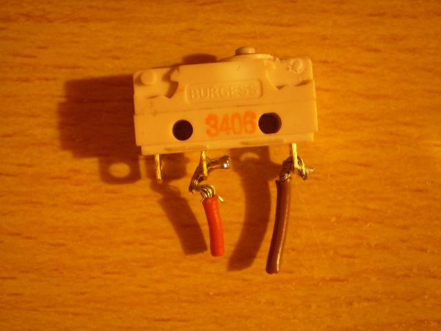

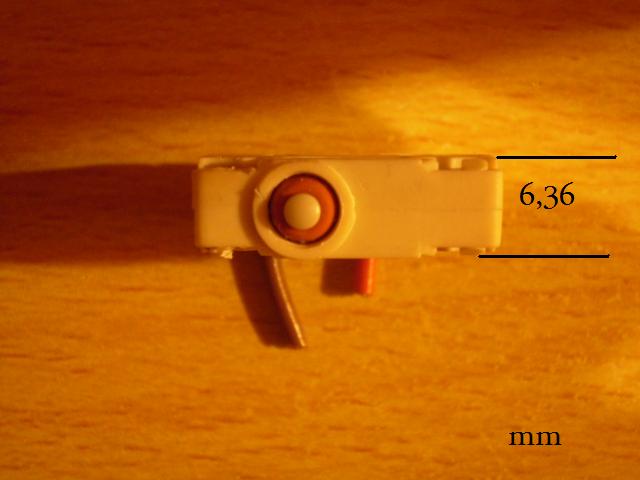

pawelbrz napisał(a):16czarny16, śruba do bębenka jest na torx T20, a sam zamek jest torx 12-stoząbkowy M8 - co do wymiaru (M8) jestem pewien na 100% ale nie wiem czy napewno ten rodzaj nazywa sie torx 12-stoząbkowy - różnie to nazywaja ludziska. Sam dziś rezałem drzwi pasażera, tyle, ze miałem problem z głośnym otwieraniem i zamykaniem szyby... problem na szczęście juz rozwiązany
ale pojawił sie nastepny - jak che zamknąć auto z kluczyka od strony pasażera, to zamykają się tylko te drzwi, ale za to jak otwieram to centralka zaskakuje i chce otwierać juz wszędzie, spotkaliście się juz z czymś takim
do tego nie działa mi centralka od strony kierowcy (tak samo jak światło i brzęczek zapalonych świateł) plus do tego jak zamykam auto os środka (guzikiem nad el.szybami) to zamykają mi się wszystkie drzwi, ale po sekundzie wybija mi grzybek z drzwi kierowcy- z tego co wyczytałem to problemem może tkwić w microswitch'u. Chciałem jutro zabrać sie za wymiane i znalazłem u siebie microswitch bardzo podobny do tych oferowanych na allegro (z zabójcza ceną)
http://www.allegro.pl/item593409047_mik ... ml#gallery
tylko nie wiem czy powinien on byc NO (normalnie otwarty) czy NC (normalnie zamknięty)

Co to mikroswitcha to powinien byc w pozycji "normalnie otwarty"
[ Dodano: Wto 31 Mar, 2009 ]
Słuchaj, a masz możliwość szczytać Vagiem? jesli nie to odepnij kleme z aku i sprawdź może Ci pomoże.
Z tego co widać na zdjęciach to ten mikro jest troszkę zmęczonymasz pewnośc że jest w dobrym stanie? A co do połaczenia to kabelki są w nim w odpowiednim miescu przylutowane a w samochodzie nie ma różnicy jaki kolor do którego, ważne że do tych dwóch nóżek
pawelbrz napisał(a):Wracając do tematu, anatomie zamka znam już na pamięću mnie całą winę (tak mi się wydaje) ponoszą mikro styki wewnątrz zamka (4 szt. umiejscowione na płytce PCB), które dają sygnały w jakim miejscu "suwak" zamka centralnego się znajduje, i jakie dostajemy impulsy kluczykiem - nie mylić z mikro stykiem na zewnątrz zamka!! (który nie wiem czemu służy, ale działa cacy). Tak więc czeka mnie kupno zamka, albo samej płytki z niego i wymiana.
