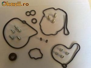

Mam pytanie do was, czy ktoś miał do czynienia z zestaw uszczelek do pompy vacccum http://allegro.pl/uszczelki-pompy-paliwa-vacum-tdi-038145209-e-h-k-i2504940193.html zdaj się że jest to komplet do całej pompy.
Coś takiego.

zestaw uszczelek do pompy vacccum http://allegro.pl/uszczelki-pompy-paliw ... 40193.html zdaj się że jest to komplet do całej pompy
nato wygląda, powinno pasować

Patrzyłem na swoją pompę i nigdzie nie mogę znaleźć żadnego numeru na niej a potrzebuje zamówić zestaw
Znalazłem jednego sprzedającego http://allegro.pl/listing/user/listing. ... d=24826375 który tym handluje ale kompletnie nie wiem co zamówić
Proszę podpowiedzcie mi gdzie tego numeru na pompie szukać lub ewentualnie jaki zestaw zamówić.
