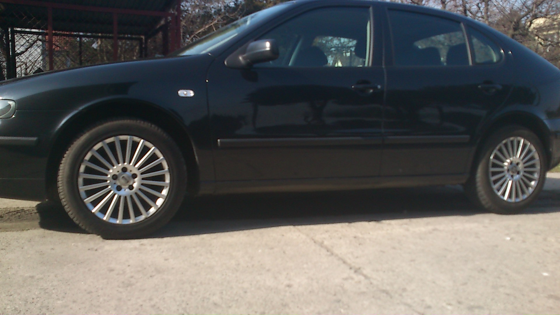

Postprzez jaco » 31 marca 2012, 17:09
Panowie mam leona 110 km czy ktoś może mnie uświadomić dlaczego niektóre leony i toleda z tym samym silnikiem mają normalny mały prześwit a niektóre stoją jak wóz drabiniasty ,czy są różne rodzaje ori sprężyn ??????

Postprzez jaco » 3 kwietnia 2012, 18:40
proszę bardzo

Postprzez mario1991 » 3 kwietnia 2012, 19:24
Moim zdaniem to wina amortyzatorów (tanie zamienniki) , zwłaszcza przód tak wygląda . Kumpel tak mial w golfie mk5 jak zmienił zurzyte z przodu na tanie zamienniki .

Postprzez Krzysiek_ost » 3 kwietnia 2012, 19:30
Jakie masz koła, 15`? i profil opony ?
Nie wiem czy dobrze widzę, ale czy ty masz 15`? i oponę nisko profilową ? wtedy wychodzi taki wizualny efekt... mimo że samochód stoi mniej więcej jak pozostałe. Może dobrym pomysłem było by zaparkować obok innego leona, tak żeby lusterka obydwóch samochodów były obok siebie. Będziesz miał mniej więcej porównanie do innego leona. Będziesz widział czy twoje lustro jest wyżej od tamtego czy niżej, a może na takiej samej wysokości. Jeśli masz klekota koniecznie też szukaj klekota.

Postprzez jaco » 3 kwietnia 2012, 19:43
nie są to tanie zamienniki bo wsadziłem bilstein b4 i sprężyny top sporta z arl 150km a oponę mam 205/55/16
