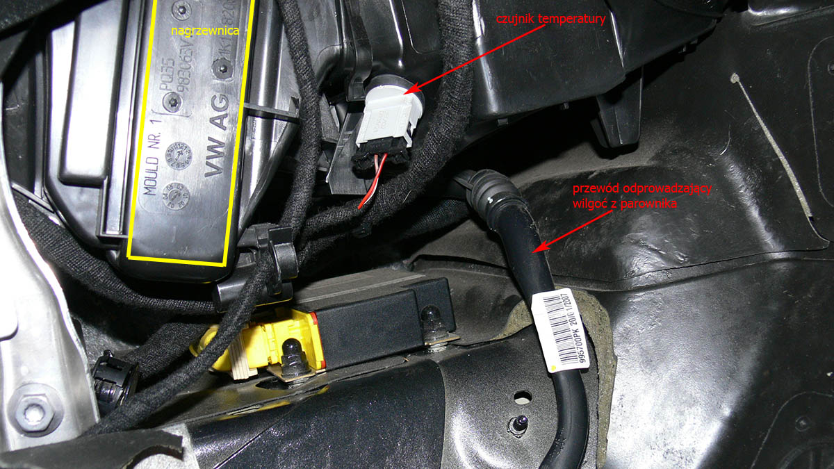

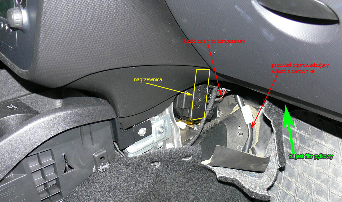

Przy okazji dezynfekcji klimy zrobiłem parę zdjęć.
(nagrzewnica jest punktem orientacyjnym - bo występuje na wszystkich zdjęciach)
Teraz zaglądamy trochę głębiej:

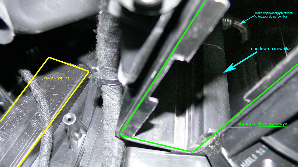

A teraz już zaglądamy przez otwór po wyjętym filtrze pyłkowym:
Otwór po filtrze pyłkowym jest bardzo wąski, ale daje się tam włożyć palec i dotknąć obudowy parownika a nawet samego parownika - od strony pokazanej strzałką. Praktyka pokazała, że jednak najlepiej (przynajmniej wg mnie) jest aplikować środek dezynfekujący przez ten otwór bezpośrednio na parownik. U mnie to pomogło i nie ma już żadnego nieprzyjemnego zapachu.
Pryskanie innych elementów niż parownik raczej nie przyniesie niczego dobrego, a może uszkodzić czujniki temepratury i silniczki sterujące klapami nawiewu.

Czyli zwyczajnie aplikować środek na parownik przez otwór po filtrze przeciwpyłkowym? Już raz opryskiwałem wszystko co tam było w otworze po filtrze i niestety na niewiele to się zadało. Muszę jutro sprawdzić jak to wygląda i czy rzeczywiście parownik tak daje po nosie. Zastanawia mnie też dlaczego na opakowaniu środka Wurth pisze, aby aplikować środek przez otwór odprowadzający wodę z parownika?

Postprzez AdamTower » 3 maja 2012, 11:31
Ja zaaplikowałem Wurtha przez rurkę od parwonika. Pierwsze wrażenie ok, nie śmierdzi, za jakiś czas jadę jeszcze na kilka sesji (3x1h) ozonowania i powinno być idealnie na cały sezon. :D Zazwyczaj porządne ozonowanie pomaga na jeden sezon. Zobaczymy co będzie po aplikacji Wurth'a + ozon.

Chodzi ci o tą rurkę do odprowadzania wilgoci z pierwszego i drugiego zdjęcia? Ja kiedyś szukałem rurki jak podjechałem na kanał ale za chiny nie mogłem znaleźć wylotu z tej rurki.

Lezz napisał(a):Chodzi ci o tą rurkę do odprowadzania wilgoci z pierwszego i drugiego zdjęcia? Ja kiedyś szukałem rurki jak podjechałem na kanał ale za chiny nie mogłem znaleźć wylotu z tej rurki.
Tak dokładnie. Robiłem tak jak opisali chłopaki powyżej. Bardzo łatwo zdemontować tą rurkę, dostęp do parownika jest banalny.

Re: Parownik w 1P, jak się dostać?
Post przez piter75 » 30 kwietnia 2012, 14:15
