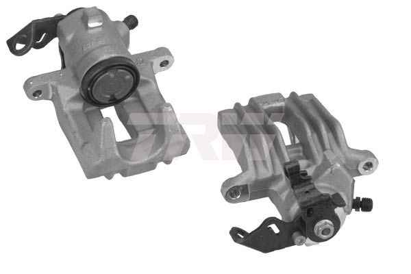

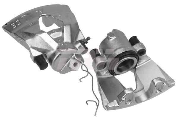

Postprzez noro » 17 kwietnia 2007, 19:45
bacardi, a mozesz mi powiedziec czy tak wyglada tloczek bo jeszcze tego nie rozkrecalem?
Z gory dzieki za info
zacisk
noro
Posty: 45
Dołączył(a): 10 kwietnia 2007, 07:56
Auto: Toledo II 1.6 16V
Re: samodzielna wymiana klocków i tarcz hamulcowych, jaki klucz?
Postprzez nixu » 17 kwietnia 2007, 19:50
noro, to jest tloczek tylnych hampli.
Postprzez noro » 17 kwietnia 2007, 20:02
a to przednie?
noro
Posty: 45
Postprzez nixu » 17 kwietnia 2007, 20:52
noro, tak :wink:
nixu
Posty: 2635
Auto: IX
Postprzez nixu » 17 kwietnia 2007, 21:03
noro, Przy montazu przednich ja go nie uzylem - przy montazu tylu musialem zeby scisnac tloczysko.
nixu
Posty: 2635
Auto: IX
Postprzez bacardi » 17 kwietnia 2007, 21:39
klucz jest potrzebny do tylu
