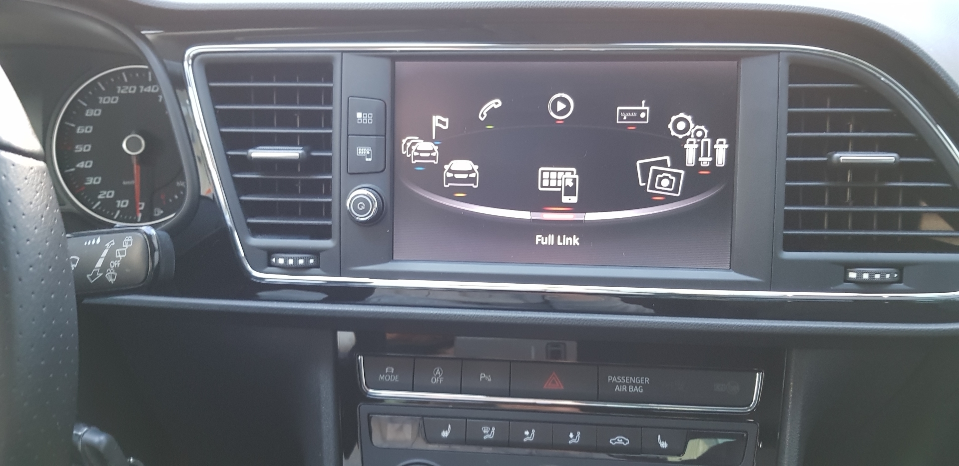

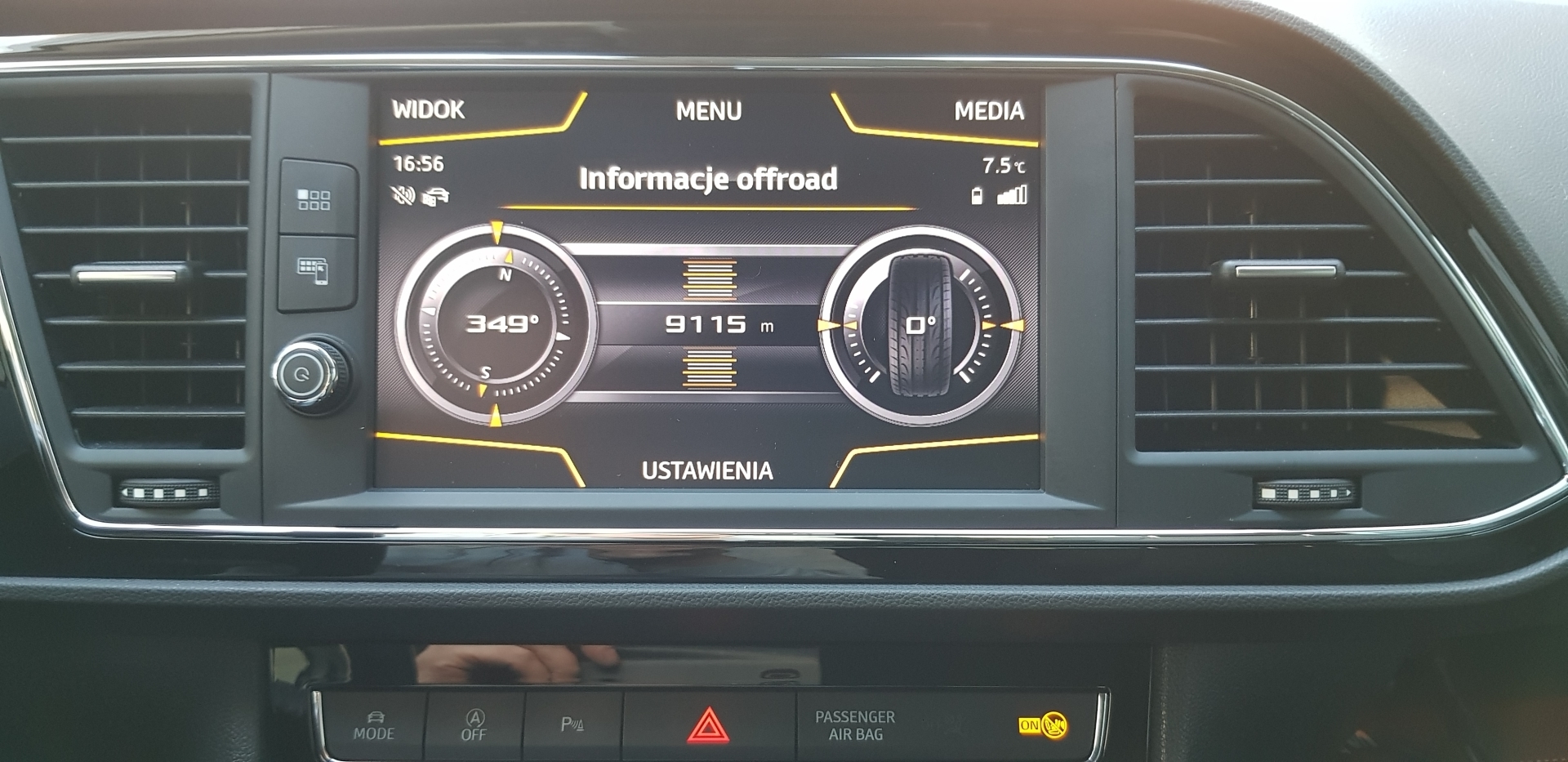

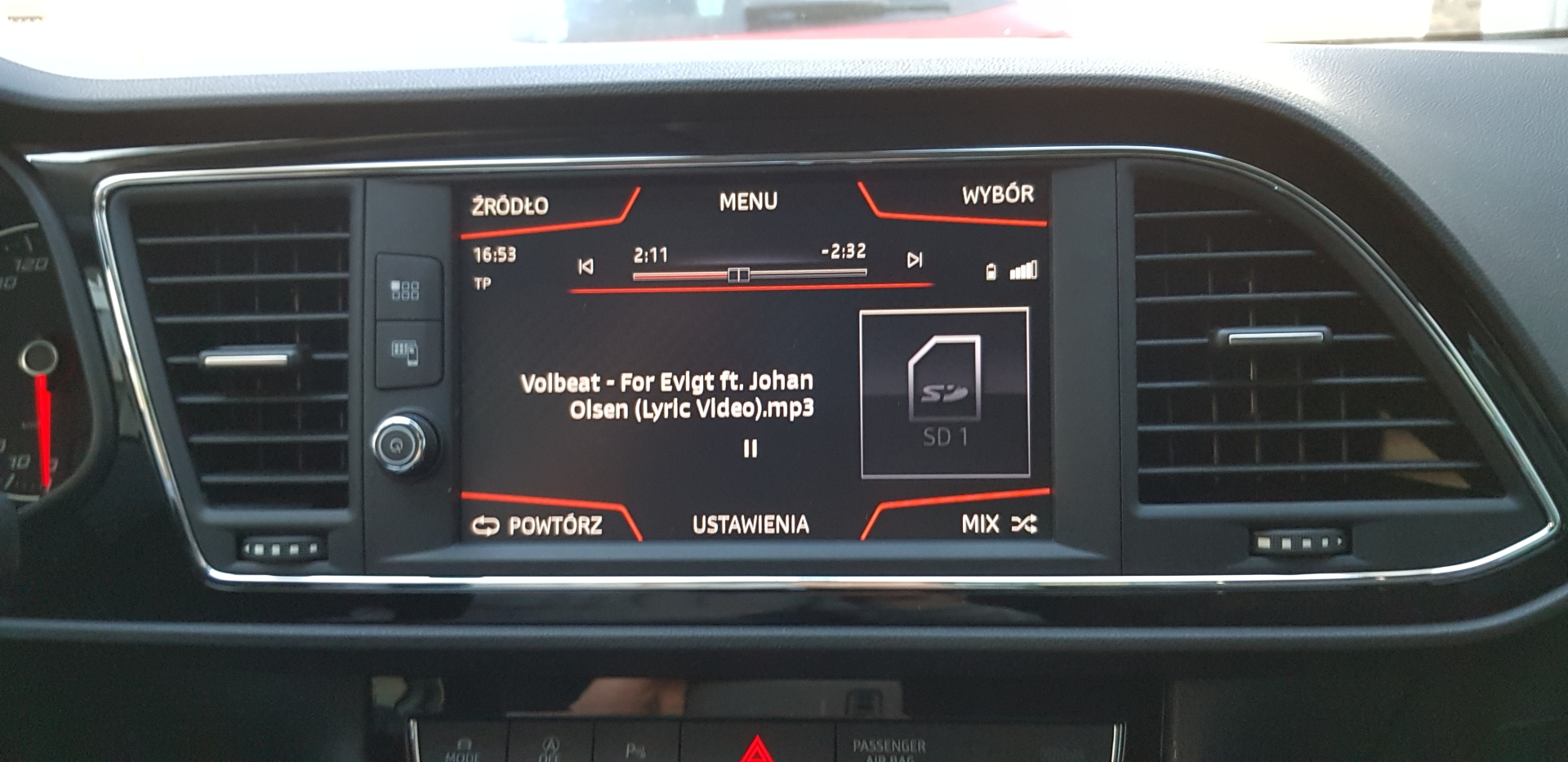

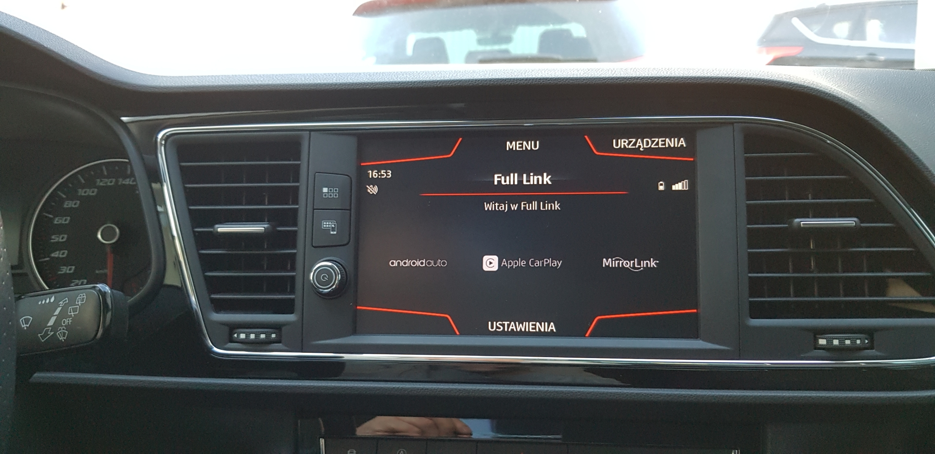

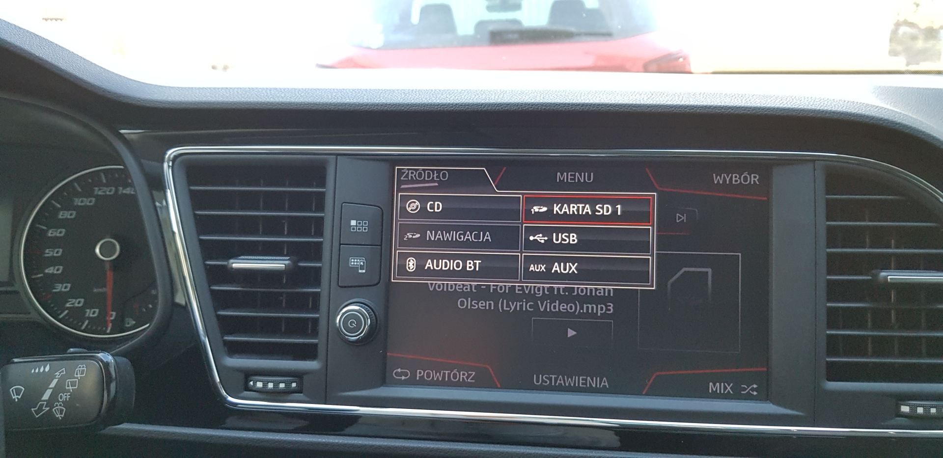

Postprzez andrew56 » 7 lutego 2019, 20:28
Wiem że ten temat jest poruszany w innym dziale .. ale dotyczy bezpośrednio Leona III i myślę że dużo kolegów zagląda tylko tu ..jeśli administrator jednak myśli inaczej to proszę o przeniesienie do viewtopic.php?f=19&t=55742
Jestem następnym z naszego forum szczęśliwym posiadaczem nawigacji przerobionej przez naszego kolegę pab567. Podobnie jak kolega maciekFR zacząłem szukać nawigacji na portalach pochodzących również i od Ibizy IV.Znalazłem handlarza który cały zestaw sprzedawał za śmieszne pieniądze / 400 pln / i to zdecydowało o tym zakupie.Zależało mi na tym aby nawigacja nie miała CP / zaoszczędzone 800 pln / ..czyli handlarz powinien mieć inne części auta a sama nawi / tak jak moja / mieć odcięte kable antenowe. Była to niby gwarancja że nikt jej wcześniej nie podłączał .I udało się ..choć jeszcze nie byłem pewny co do innych funkcji odblokowanych w tej nawigacji. Kupiłem 5F0919604A czyli wersja z DABem o nowszym sofcie 03 z 2017 roku..nawigacja nie miała CP a na osłodę wszystkie funkcje łącznie z Full Linkiem i komendami głosowymi były odblokowane.Kolega Paweł założył mi filtr CAN na zewnętrznym adapterze i wewnątrz zamontował pacza. Poprosiłem również o mapy z kartą.Choć sam jestem elektronikiem / już nie praktykującym ;) / to wiedza i znajomość tematu Pawła mnie powaliła.Mało tego ..wszystko zrobione legalnie , kasa fiskalna .. ustalona kwota usługi przed jej wykonaniem oraz pełen profesjonalny kontakt i doradztwo.Miałem podstawowe radio 5F035869 A z BT i wyjściem na USB i Aux. Trochę to pomogło w zrobieniu nowej wiązki / kupiłem kiedyś za 140 pln całą wiązkę z Leona III i była świetnym dawcą kabli , wtyczek i pinów /.Równolegle robiłem wiązkę do haka i dołożyłem kamerę cofania oraz antenę DAB. Za jedna pracą i rozbebeszeniem auta. Kol. pab567 zadzwonił do mnie z pytaniem czy uruchomić głośnik centralny i suba bo jest taka możliwość..w tym momencie byłem już w pełni zadowolony.Kupiłem za 149 pln suba i za 49 pln głośnik centralny.Jedyne co jest bardzo upierdliwe to montaż wiązki haka..należy wyją skrzynkę bezpieczników z zatrzasków i aby dostać się z kablami w odpowiednie miejsca bezpieczników należy odkręcić poduszkę pod kierownicą.A aby to zrobić należy przerwać zaślepkę śruby / prawą ..reszty nie trzeba /.I to jest jedyne miejsce w którym mój Leon się różni od fabryki ;). Reszta w taśmie parcianej takiej samej jak fabryka .Sub w dojazdówce 18 cali ;)..Wszystko działa ..wystąpił mały problem ze względu na nowy soft nawigacji że filtr CANowski blokuje również pewne ramki informacji pomiędzy samochodem a nawigacją . Ale tu znowu zadziałał profesjonalizm Pawła .. nowy filtr już wysłany , jutro podmienię i zdam relację.Podsumowując zima to najlepszy okres na zakupy u handlarzy i wyszukanie odpowiednich gratów.Oczywiście najpierw należy zapoznać się trochę z tematem aby nie kupić kota w worku. Czytając inne zagraniczne fora i problemy i próby odblokowania i uruchomienia sprzętu cieszmy się że mamy na forum kolege pab567 .. pełen profesjonalizm.. polecam ;).Tu linki do podobnych tematów https://www.clubseatleon.net/viewtopic. ... f16fe663a0

Re: WYMIANA RADIA z 5'' na 6,5 ''
Postprzez pab567 » 8 lutego 2019, 12:38
Miło mi bardzo. Już wiem, że filtr CAN z nowym softem "zrobił robotę" :)
Postprzez andrew56 » 8 lutego 2019, 12:49
tak , potwierdzam .. wszystko działa bez uwag

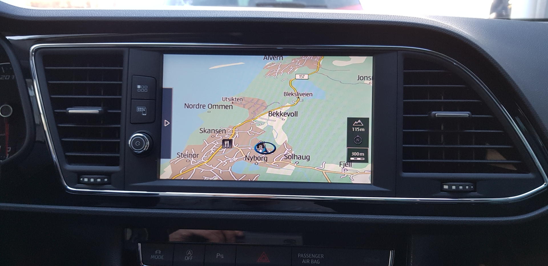

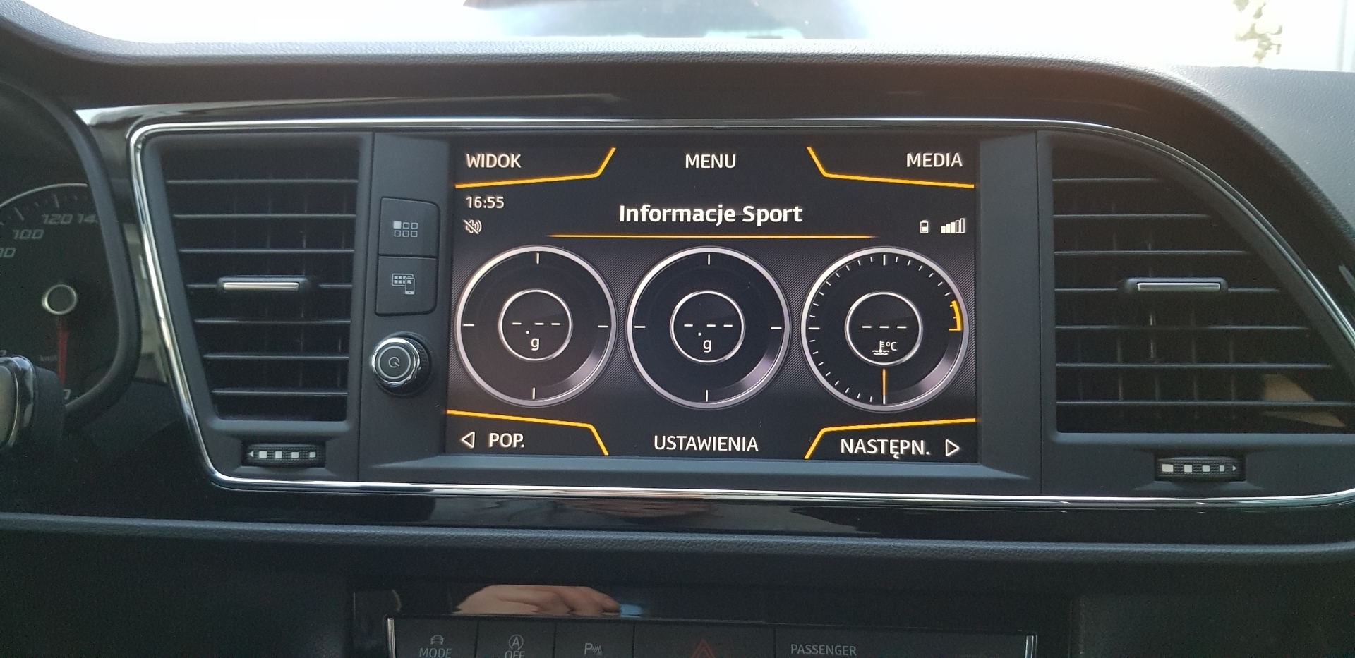

Mi długo zeszło, ale i ja się pochwalę zmianą z radia mniejszego na większe. Największe podziękowania należą się @pab567 za to jak czaruje z radiem. Dzięki niemu mam w tym momencie uruchomione wszystko co tylko możliwe w radiu, włącznie z fullLinkiem. Uruchomienie FullLinka w ASO to koszt około tysiąca złotych, a dzięki koledze dużo więcej funkcji(Eco driving, offRoad, equalizer itp.) za mniejszą cenę.
No ale od początku. Moja wymiana była prostsza ponieważ zmieniałem z 5,8'' na 6,5''. Miałem już jednostkę w schowku, miałem wyświetlacz i wiązkę, która prawie pasowała.
Z rzeczy, które musiałem kupić/zrobić to:
- radio plus jednostka do schowka - numery części 5F0919604A 5QA035858
- zdjęcie ochrony komponentów - w ASO koszt około 200zł.
- wysłanie do pab567 - tutaj już trzeba trzeba pytać kolegę o cenę ponieważ jest to zależne od tego czy będzie potrzebny filtr CAN, czy chcemy używać Apple CarPlay itp.
I to wszystko. Potem to już tylko wymiana jednostki zgodnie z instrukcją, którą wrzucił andrew56. Więc ucięcie blokad od wtyczki żeby pasowała i zrobienie USB z Line In po to żeby się dało wpiąć USB. I to by było na tyle.
Natomiast jeśli chodzi o funkcjonalności to jedyne na czym mi zależało tak naprawdę to Google Maps na dużym ekranie i teraz już możliwości asystenta Google. Jeszcze gdyby się dało uruchomić Yanosika z pływającą ikoną ponad mapami Google to już nic nie musiałbym zmieniać.
Chciałbym jeszcze raz podziękować koledze peb567 za to jak czaruje z urządzeniami i to jak dużą wiedzę posiada na temat tego co robi.

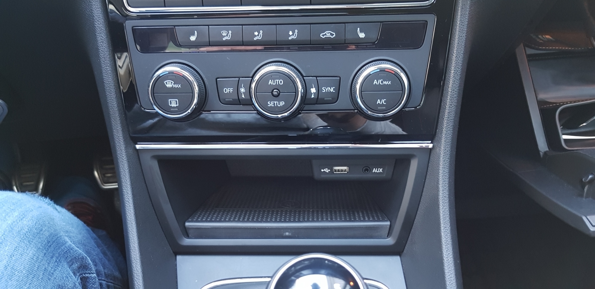

Postprzez andrew56 » 13 lutego 2019, 19:58
a tu macie koledzy link gdzie kupić wtyczkę do usb z zasilaniem +5V której będziecie potrzebować ;)

Postprzez lechu 76 » 30 marca 2019, 20:12
No to ja dodam troszke od siebie.W moim leonie byla jednostka Mib I i wszystko by bylo ok gdyby nie to ze w Norwegii gdzie mieszkam wylaczono calkowicie FM ,teraz wszystkie radia sa nadawane w DAB+.Jako ze bez radia nie moge zyc :-D nawiazalem kontakt z pab567 i oto na poczatku roku kolega pab567 przygotowal mi jednostke Mib II z Dab i wszystkim innym co mialem w Mib 1 plus pare fajnych rzeczy. Nie bede tu opisywal profesjonalizmu pab567 bo kazdy wie ze to magik.Dodam tylko ze ja poszlem troszke dalej i zamiast 6.5" zamontowalem 8"monitor .Panowie pisze to po to zeby powiedzziec wam ze jesli macie troche zaskorniakow i chcecie miec lepsza jednostke w aucie to naprawde polecam to zrobic.Ja ani przez chwile nie zalowalem ,dorzucam pare zdjec z mojego leona ,prosze pamietac ze jest to 2015 r produkcji.A dla pab567 jestes WIELKI dzieki jeszcze raz
Dodam jeszcze ze zamontowalem USB z Octavii bo wyglada o wiele lepiej niz te z Leona przed liftem

Postprzez andrew56 » 30 marca 2019, 21:14
to usb z Octavi podkleiłeś do starego schowka pod klimatyzacją ..??
