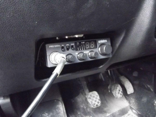

Postprzez pietrek86 » 15 kwietnia 2013, 10:24
Siemka :)
Ja u siebie wczoraj w ten sposób zamontowałem pracy na cały dzień ale po mojemu warto było się napracować radio umieściłem w schowku po lewej stronie poniżej kierownicy na stałe trzeba było tylko powywiercać kilka otworków resztę robi się już intuicyjnie przy okazji wykorzystałem pasek led do podświetlenia radia światło czerwone pada w nocy na gałki i nie ma wtedy problemu z szukaniem w nocy druga sprawa zamontowałem dodatkowy głośnik na środku pod popielniczką zamontowałem w ten sposób ponieważ dużo lepiej słychać po schowaniu radyjka w schowku co do antenki montowałem Twin Car FM i CB w jednym dużo estetyczniej to wygląda i jest dużo lepszy odbiór ponieważ antena jest cały czas w jednym miejscu
Z góry przepraszam za bałagan na zdjęciach ale niestety nie wystarczyło już czasu w przyszły weekend małe sprzątanie po zimie :)

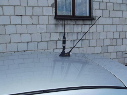

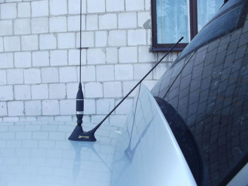

Postprzez pietrek86 » 15 kwietnia 2013, 11:19
Padło pytanie jak z otwieraniem klapy przy antenie FM jedyna wada nie wiem jak u innych ale u mnie lotka zatrzymuję się 1mm przed antenką :)
-- 15 kwietnia 2013, 11:19 --
Co do gruchy czekam na czarną blaszkę na razie jest ona w boczku w drzwiach i nawet nie jest to na chwilę obecną złe rozwiązanie nie przeszkadza 100% przy wsiadaniu

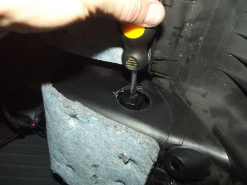

Szymon_Zy, też czaję się na Venusa, ale mam plan zamontować go w bagażniku pod podłogą. Tego typu radio to chyba najlepszy wybór do 1P. Oczywiście zasilanie po zapłonie ze skrzynki, tak jak pisałem wyżej.
Wysłane z mojego GT-I9000 za pomocą Tapatalk 2

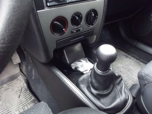

Postprzez wielik » 22 maja 2013, 20:47
moim zdaniem najlepsze i najbardziej optymalne miejsce - nad podstopnicą - półka służy na chowanie gruszki przed złodziejem a w trakcie używania kłade na podkładke geko (nad lewą kratką nawiewu) - super sprawa sprawdza sie na codzien nie spada, jest pod ręką :-o

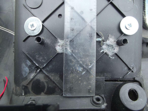

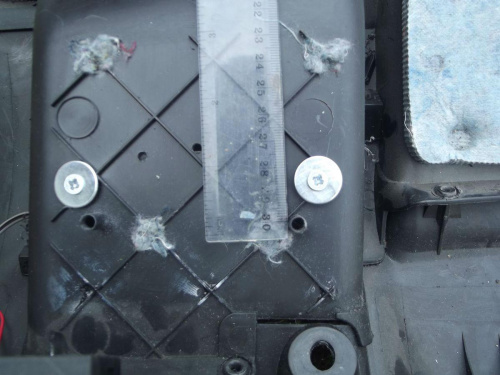

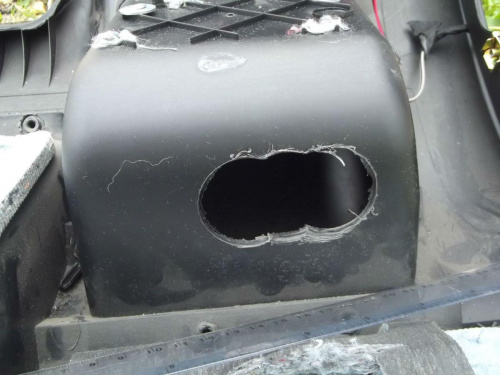

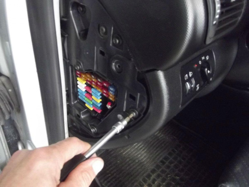

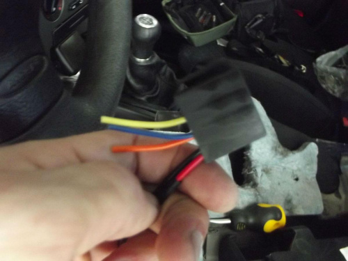

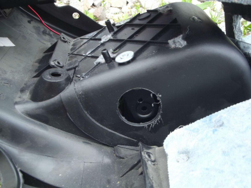

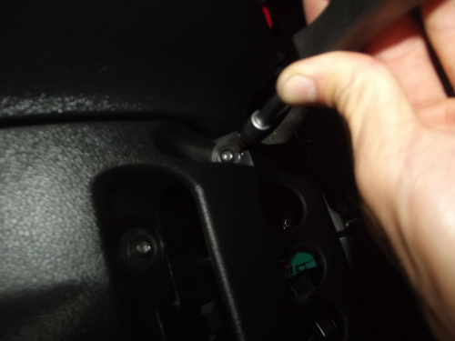

Postprzez pietrek86 » 16 lipca 2013, 20:35
-- 16 lipca 2013, 20:35 --
Kilka obiecanych fotek jeżeli coś nie będzie zbyt jasne to pomogę bo nie wiem zbytnio co tam pisać :)

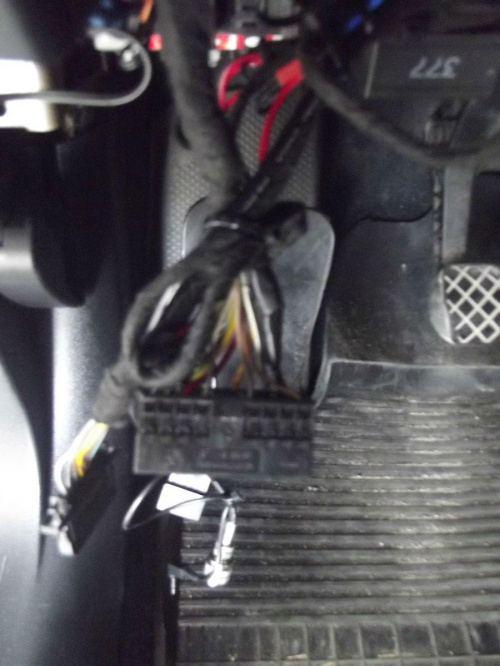

Postprzez pietrek86 » 16 lipca 2013, 20:46
Zasilanie wpiąłem w tą dużą kość przedstawioną na ostatnim zdjęciu przewody zasilające są dosyć pokaźne więc śmiało można się tam wpinać wracając jeszcze do podłączenia wykorzystałem kostki ISO po to aby przy demontażu obudowy odpiąć radio z wtyczki a nie rozlutowywać przewodów

Ja mam Radia President Teddy i Antenkę Sankers 118. Radio daję koło ręcznego, gruszka leży na nogach, aby była dostępna; kabel antenowy pod tylną kanapą; do bagażnika, najlepsze miejsce na Antenkę, to przed anteną samochodową - wg. instrukcji; jak nie macie śmietnika w schowku lub zmieniarki, to odkręca się kabel antenowy i wrzuca do schowka;

ja swoje umieściłem pod podłokietnikiem podklejone na rzep przemysłowy z 3M nie rzuca sie w oczy nie przeszkadza moim zdaniem idealne miejsce

Witam, ja swojego Prezydenta Harrego III umiescilem w lewej półce pod kierownica, antena pociagnieta w lewym progu do samego bagażnika tak że nie widać kabla dopiero w bagażniku, zasilanie pociągnięte prosto z akuma i plus i minus uszczony przez otwór nad pedałem gazu, radyjko nie przykrecane a ściągnięte "trytkami" opaskami plastikowymi przez otwory w górnej części schowka, gruszka podczas jazdy i użytkowania leży na nodze a podczas spoczynku kabel włożony w szczelinę pod radyjkiem i nic nie przeszkadza, radyjka z zewnątrz nie widać.

Mój sposób na cb w Leonie 1P:
- radio Lafayette Venus
- zasilanie ze skrzynki bezpieczników wewnątrz auta (zacisk 15 + po zapłonie)
- złącze gruszki na tunelu środkowym, kabel poprowadzony tunlem, pod wykładziną i tylną kanapą do bagażnika
- antena Sirio Turbo 1000 na magnesie Sirio 160 mm

Masz skrzynkę bezpieczników za półokrągłą zaślepką widoczną po otwarciu drzwi. W skrzynce są wszytskie rodzaje zasilania: stałe, po zapłonie i po zapłonie z odłączaniem w momencie rozruchu.

Postprzez swierg » 16 grudnia 2013, 21:52
LASER, tu masz opis jak najlepiej się wpiąć w skrzynkę bezpieczników :arrow: http://leonclub.pl/forum/viewtopic.php?f=41&t=18826&p=436151#p436469
tu masz opis jak zaoszczędzić na kabelkach serwisowych :arrow: http://leonclub.pl/forum/viewtopic.php?f=41&t=38816#p498581
Napięcie zmierzysz zwykłym miernikiem lub próbówką, a nawet zwykłą żarówką na 12V, jak napisał ufo22222.
ufo22222, po co podłączać się pod radio, obciążać dodatkowo instalacje jak można to zrobić bardziej profesjonalnie i dołożyć niezależny obwód? Dołożenie takiego obwodu, to koszt max. 20 zł.

Postprzez LASER » 17 grudnia 2013, 00:40
swierg, czyli rozumiem że w PIN 17, 18 mogę wpiąć się bo są wolne, dołożyć tylko bezpiecznik no i do CB i jest tam zasilanie po zapłonie ?
LASER
Posty: 73
Dołączył(a): 28 listopada 2013, 19:41
Lokalizacja: Głogów
Silnik: BMM 2.0
Postprzez swierg » 17 grudnia 2013, 06:43
LASER, tak możesz, bo są tam poprowadzone listwy zasilające i wystarczy dołożyć jeden dolny pin, bo górny już jest no i oczywiście bezpiecznik. Gniazdo nr 17 i 18 akurat nie jest dobrym pomysłem, bo jest tam stałe +12V. Zasilania po zapłonie szukaj w górnych rzędach, tam gdzie są te małe bezpieczniki.
