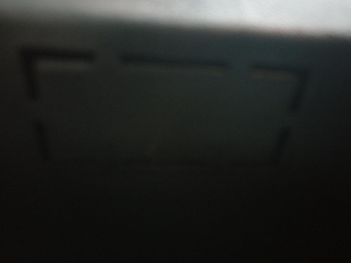

Z pomocą Axee zrobiłem u siebie podświetlany schowek.
Co ciekawe prawie wszystko jest PnP.
Trzeba jedynie dobrać się do instalacji i znaleźć dwa kable. Czerwony z czarnym paskiem i masowy, brązowy.
Ja za schowkiem nie znalazłem wiązki, ale bez problemu jest ona dostępna w słupku A pasażera.
Trzeba też podkleić czujnik otwarcia schowka, ale to jest banalne, bo miejsce jest bardzo dobre.
Lampkę montujemy na miejsce po zamontowaniu schowka na miejsce - Zamontowana przeszkadza w poprawnym umiejscowieniu całego schowka.
Wszystko wyglada jakby było przygotowane do podświetlenia i do klimatyzowanego schowka, ale ktoś pożałował paru groszy.

Rozumiem, że to jest miejsce na lampke w schowku.
Gdzie montowana jest krańcówka?

Postprzez Darek Budzynski » 6 lutego 2018, 21:22
Widać to miejsce jest na drugim zdjęciu w tym temacie.Jeśli to altea, to montuje się ten włącznik chyba jak dobrze pamiętam na zatrzask,w leonach trzeba kombinować , przyklejać lub przykręcać.

Postprzez Misiek » 6 lutego 2018, 23:27
Darek Budzynski, w leonach tak samo jest na zatrzask. Są otwory i nic nie trzeba kleić.
Nie mam teraz foto, ale jak zdemontujesz schowek to znajdziesz miejsce.

Postprzez _carlos- » 7 lutego 2018, 00:38
Darek Budzynski napisał(a):Widać to miejsce jest na drugim zdjęciu w tym temacie.Jeśli to altea, to montuje się ten włącznik chyba jak dobrze pamiętam na zatrzask,w leonach trzeba kombinować , przyklejać lub przykręcać.
Tak, chodzi o Altee.
Po zdjeciu nie umiem sobie wyobrazic, gdzie jest to miejsce.
