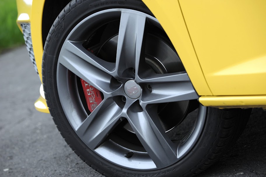

belzi napisał(a):jakis czas temu mialem okazje poupalac seryjna Ibize Cupre na torze i powiem tyle, ze udalo mi sie zagrzac hamulec APRacing :diabel:
przecież w nowej ibizie nie ma AP(no jest ale opcją chyba)... z resztą nawet po zdjęciu to widać, że zwykły hamulec ramowy i to chyba nawet na tarczy 288mm, więc...
Hamulce o których mowa były w ibizach 6L, chociaż gdzieś i w 6J je widziałem, co nie zmienia faktu, że na foto jest hebel seria a nie AP.
Re: zaciski Brembo vs. AP Racing (Seat Sport)
Postprzez belzi » 14 września 2010, 17:36
Sammael napisał(a):przecież w nowej ibizie nie ma AP(no jest ale opcją chyba)
a jednak ;)
Sammael napisał(a):z resztą nawet po zdjęciu to widać, że zwykły hamulec ramowy i to chyba nawet na tarczy 288mm
na zdjeciu to akurat hamulec przedni z Leona, taki sam jak u Ciebie w S3
