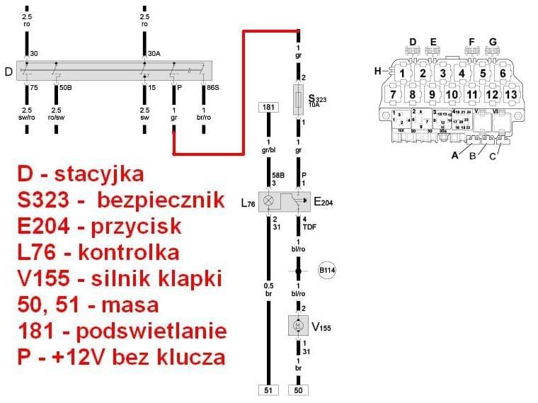

tam jest silniczek który wypycha, lub jakiś zameczek elektromagnetyczny - tak czy owak cos elektrycznego co powoduje otwarcie klapki ( u mie słychac takie bzyknięcie jak wcisne przycisk i klapka odskakuje) - na chłopski rozum - trzeba się do tego dostać i :
1 sprawdzic czy to cos działa podłączając na chwilke bezpośrednio 12 V - czy się dzieje cos czy nie Jak nie to juz masz przyczynę jeżeli tak to
2 Miernik i sprawdzic czy przewody od włącznika i do silnicza łącą, oraz od włącznika do bezpieczników
3 Jak przewody łączą to sprawdz miernikiem czy dochodzi do niego prąd, jak nie to zamów na allegro włącznik :)
Ale zacznij od sprawdzenia czy klapka się nie zacina, psiuknij w zawiaske WD40 lub coś w tym stylu.. (Ja bym tak robił ale nie miałem takiego problemu nigdy)

A czy przed nacisnieciem przycisku otwierania wlewu paliwa wyciagnales kluczyk ze stacyjki, lub przekreciles kluczyk do pozycji calkiem w lewo? Otwieranie dziala przy pozycji kluczyka calkiem w lewo (gotowy do wyciagniecia), jak rowniez przy wyciagnietym kluczyku. W przypadku gdy zgasimy silnik i przekrecimy kluczyk spowrotem w pozycje zaplon (kontrolki sie swieca), lub zgasimy silnik i przekrecimy kluczyk nie calkiem w lewo (kontrolki sie nie swieca, kluczyka nie da sie wyciagnac) otwieranie wlewu paliwa nie dziala.
Re: [1M] Klapka wlewu paliwa
Postprzez mtz » 28 września 2008, 22:43
Axee, nie do konca, przy zgaszonym silniku a nie przy wyciagnietym kluczyku :)
Postprzez Axee » 28 września 2008, 23:18
mtz napisał(a):przy zgaszonym silniku a nie przy wyciagnietym kluczyku
posta poprawilem :), ale mtz to co piszesz tez jest "nie do konca" ... przed chwila sprawdzilem manualnie, mozesz zgasic silnik i nie otworzyc wlewu ... Po prostu trzeba kluczyk przekrecic do konca calkiem w lewo, w pozycje gotowy do wyciagniecia lub wyciagnac kluczyk ze stacyjki, dopiero wtedy nacisniecie przycisku otwierania powoduje otwarcie klapki wlewu paliwa.

U mnie w Leonidasie otwieranie klapki działa tylko i wyłącznie przy wyciągniętym kluczyku.

Maximus_89, lookne jutro w schemat ... a Ty podjedz do Gliwic, to zajrze w leona :D

Otwieranie klapki wlewu paliwa
Postprzez mariusz2004p » 19 kwietnia 2010, 20:36
Mam problem z otwieraniem wlewu paliwa, sprawa wygląda następująco: wlew otwierał się bez najmniejszych problemów aż do czasu gdy na stacji paliw musiałem klapkę otwierać awaryjnie.
Z moich dotychczasowych oględzin wynika iż nie ma podawanego prądu na silniczek.
Czy ktoś jest w stanie powiedzieć mi czy po wyłączeniu stacyjki na którymś z czterech przewodów dochodzących do przycisku otwierającego wlew powinien pojawić się prąd?
Czy ten układ podłączony jest do bezpiecznika, żaden bezpiecznik ze skrzynki nie wygląda na spalony?
U mnie prąd na przycisku pojawią się tylko na jednym kablu po przekręceniu stacyjki, czyli kabelek od podświetlenia.
Co jeszcze powinienem sprawdzić?
[ Dodano: Sob 01 Maj, 2010 ]
W wolnej chwili próbowałem rozpracować kabelki przy włączniku, mianowicie wg. mnie:
"1" - szary - powinien pokazywać się w nim prąd po wyjęciu kluczyka ze stacyjki
"2" - brązowy- jest na nim masa do podświetlenia przycisku oraz prowadzi do silniczka otwierania wlewu
"3" - szaro-niebieski - pokazuje się prąd po przekręceniu kluczyka dla podświetlenia przycisku
"4" - niebiesko-czerwony - prowadzi do siłownika
Po połączeniu "3" i "4" siłownik działa
Tylko co jest przyczyną braku prądu na "1" po wyjęciu kluczyka??
Czy ktoś wie gdzie prowadzi kabelek nr "1"?

Re: Otwieranie klapki wlewu paliwa
Postprzez Axee » 21 maja 2010, 02:21
mariusz2004p, bezpiecznik od otwierania klapki wlewu paliwa masz nad tablica przekaznikow (widoczny po sciagnieciu oslony pod kierownica) czerwony 10A, czesto jest owiniety dodatkowo opaska zaciskowa (na diagramie D, F lub G).
Postprzez mariusz2004p » 21 maja 2010, 21:32
Wielkie dzięki Axee, usterka naprawiona :) :piwko:
Postprzez mewa2002 » 25 maja 2010, 21:47
Ja mam takie pytanie. Czy istnieje mozliwosc ustawienia w leonie, tak, aby dalo sie otworzyc klapke do wlewu paliwa bez wylaczania silnika? Moj kolega w golfie 4 tak ma. Da sie to ustawic jakos vagiem?
mewa2002
Posty: 37
Dołączył(a): 24 kwietnia 2009, 17:01
Lokalizacja: ---
Postprzez Axee » 25 maja 2010, 22:09
mewa2002, Vagiem sie nie da, nalezy podlaczyc szary przewod idacy z bezpiecznika w strone zasilania auta, do zasilania 'ciaglego', a nie jak fabrycznie jest podlaczony do zasilania 'bez kluczyka'.
Postprzez mewa2002 » 26 maja 2010, 13:44
Zagladalem dzisiaj w ta skrzynke pod kierownica. Do tego bezpiecznika czerwonego 10A owinietego opaska, wchodzi od gory szary przewod, po przejsciu przez bezpiecznik znow idzie do gory. Chodzi o to aby ten przewod wchodzacy do tego bezpiecznika, najpierw przykrecic pod napiecie "ciagle" pod jedna ze srub i dalej puscic do bezpiecznika, tak? Bo nie wiem czy dobrze rozumiem. Czy w ogole o ten szary przewod chodzi?:)
mewa2002
Posty: 37
Lokalizacja: ---
Postprzez Axee » 26 maja 2010, 16:04
mewa2002, nie wiem ile tam masz bezpiecznikow, ale sprawdz to tak, wyciag bezpiecznik i zobacz czy po wyjeciu kluczyka otwieranie klapki paliwa nie dziala, jesli nie dziala to jest ten bezpiecznik. Nastepnie na stykach bezpiecznika zmierz miernikiem napiecie, na jednym pinie po wyciagnieciu kluczyka powinno pojawiac sie napiecie, a po przekreceniu w zaplon znikac, na drugim pinie nie powinno byc napiecia wogole. Interesuje nas kabel idacy do tego pierwszego pinu.
Postprzez mewa2002 » 27 maja 2010, 13:17
Podziekował Axee, zrobilem, wszystko działa jak nalezy:)
