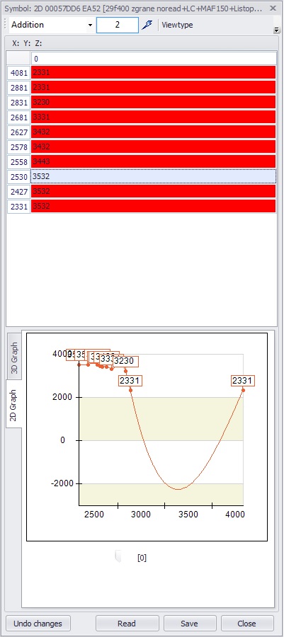

Tak.Czy jest możliwość zwiększenia temperatury podgrzewacza płynu chodniczego 3 świece z 5 stopni na np. 15 stopni.
Nie, ponieważ trzeba zmodyfikować wsad w sterowniku silnika, a kabelek VAG służy do diagnostyki.Za pomocą vagu
W jakimś na pewno.Lub w jakimś serwisie?
