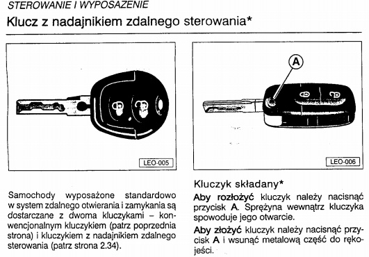

Postprzez DomN » 21 lipca 2009, 18:37
mam taki kluczyk jak na obrazku LEO-005 (po lewej)
czy może mi ktoś powiedzieć jak go otworzyć i wymienić baterie ?
chyba nie ma tam w ogóle żadnej baterii, ob jak kluczykiem potrzęsę to coś tam w środku lata
DomN

Re: Kluczyk ??
Postprzez Stackburn » 21 lipca 2009, 20:33
DomN napisał(a):mam taki kluczyk jak na obrazku LEO-005 (po lewej)
Musisz ostrożnie poruszać samym pilotem góra - dół (trzymasz za obudowę z grotem) i powinien ci wyskoczyć. Później rozkładasz go "na pół" tak jak idzie uszczelka (zobaczysz są tam takie zapadki) i masz dojście do baterii.

Re: Kluczyk ??
Postprzez DomN » 21 lipca 2009, 21:32
Stackburn, dzięki już tak próbowałem wcześniej ale nie chciał wyskoczyć, użyłem teraz trochę większej siły i wyskoczył :D
muszę kupić 2x baterie CR2016 3V :D czy po takim zabiegu muszę kluczyk na nowo synchronizować ?

Ogolnie to o czym piszecie to synchronizacja pilotow jest, a nie kluczy.
Stackburn napisał(a):Musisz ostrożnie poruszać samym pilotem góra - dół (trzymasz za obudowę z grotem) i powinien ci wyskoczyć
W takim razie po co jest to wyciecie posrodku, na laczeniu pilota z widelkami? Moze odpowiem od razu, tam wkladamy maly plaski srubokrecik, delikatnie podwazamy zatrzask, i dzielimy kluczyk na dwie czesci: pilota i widelki.
DomN napisał(a):muszę kupić 2x baterie CR2016 3V czy po takim zabiegu muszę kluczyk na nowo synchronizować ?
2 baterie CR2016 sa w kluczykach starszych do immo2 (praktycznie modelowo do 2001), 1 bateria CR2032 jest w kluczyku immo3 (praktycznie modelowo od 2002). Nie zawsze musisz synchronizowac, zasadniczo po wymianie baterii powinien dzialac, czesto zdarza sie rowniez uszkodzenie elektroniki pilota, wtedy nalezy plytke elektroniki umiejetnie potraktowac lutownica na gorace powietrze.

Axee oczywiscie , że od początku chodzi o piloty a nie o klucze (immo).
Druga sprawa , że z niektórymi kluczami jest problem jeśli chodzi o rozkładanie za pomocą tego wycięcia z zapadką i można je tylko "poszarpać" - dlatego podałem sposób "na wyginanie" gdzie ryzyko jest zdecydowanie mniejsze :) - i kluczyk nie posiada szpetnych śladów ingerencji.
