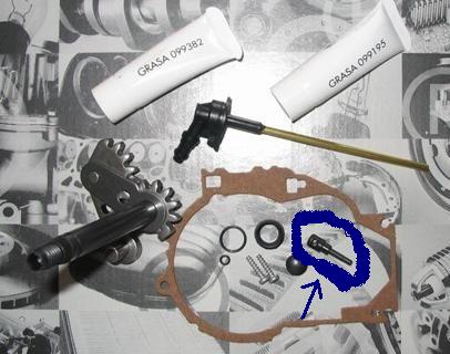

kupując Leona mój spryskiwacz podążał za wycieraczką i myślałem że, tak ma być ale po pewnym czasie zauważyłem płyn na zderzaku i uszczelce bagażnika pomyślałem że pewnie wężyk przepuszcza lub coś w tym rodzaju i przeczekam do wiosny. Dopiero jak mi porządnie zamarzł zamek bagażnika no to się zmusiłem do szybszego załatwienia problemu.
po rozebraniu okazało się że wężyki są ok ale walnięta jest mosiężna rurka króćca prowadząca do dyszy spryskiwacza. W ASO Seata wymiana oczywiście wszystkiego coś ok 640 zł :zly:
Na szczęście dzięki pomocy szwagra z klubu Audi dowiedziałem się że w ASO Audi jest dostępny zestaw naprawczy tylnej wycieraczki
Numer zestawu: 8L0 998 711, kosztował mnie 137 zł.
Fotka trochę niewyraźna bo coś aparat w komórce nie złapał ostrości.
Sama wymiana elementów trwała ok 10 minut, to był pryszcz w porównaniu ze zdejmowaniem plastiku klapy bagażnika ale nie urwałem zaczepów.
Najpierw demontujemy wycieraczkę (klucz 13) , ściągamy wężyk i wtyczkę potem odkręcamy trzy nakrętki (klucz 10) trzymające cały mechanizm i wyciągamy dziada na zewnątrz :)
Wykręcamy siedem śrub torx T8 na fotce widoczne jest juz tylko pieć
i otwieramy mechanizm.
Na fotce widać efekt awarii czyli urwana rurkę.
Przyczyna to zablokowanie sie przedniej czesci rurki przes syf i korozje.
Wymieniamy całe ramie popukać delikatnie od strony dyszy a wyjdzie elegancko zakładamy nowe ładnie smarujemy mechanizm, zakładamy nowe oringi i skladamy do kupy :)
Zestaw zawiera wszystko co potrzebne nawet smar i nową dyszę.

Rick Dangerous napisał(a):Na szczęście dzięki pomocy szwagra z klubu Audi dowiedziałem się że w ASO Audi jest dostępny zestaw naprawczy tylnej wycieraczki
To jest najważniejsza część informacji.
Warto jeszcze zapamiętać, że cały silniczek w Skodzie kosztuje w razie czego około 350 zł.
Spytam jeszcze co wchodzi w skład zestawu naprawczego z Audi, rurka też ??
Dodam jeszcze że sposobem na uniknięcie naprawy jest psiknięcie jakimś smarem penetrującym w miejscu styku dyszy i obudowy w której jest rurka (najlepiej po zdjęciu osłony-kapturka) tak aby występowało smarowanie szczeliny pomiędzy dyszą i osłoną. Wtedy można uniknąć zablokowania obraqcającej się osłony w stosunku do dyszy i ukręcania rurki.
Operacje smarowania (jedno, dwa psiknięcia) najlepiej wykonać dwa razy do roku (jesień, wiosna) przy pomocy smaru HSW-100 firmy Wurth.

Panowie a czy można dokupić samą dysze spryskiwacza na tył tak jak zaznaczone na fotce
robertkop
Posty: 76
Lokalizacja: Dąbrowa Górnicza
Auto: Skradziony Leon
Re: [ALL] Naprawa spryskiwacza ( tylna wycieraczka )
Postprzez guteknator » 4 kwietnia 2009, 19:48
można, ja kupowałem w serwisie Sztupecki w Łodzi - koszt jakieś 24 złote
Numer katalogowy ( o ile sie nie mylę ) - 3B9 955 985A

Tylni spryskiwacz,
Postprzez Albus » 18 stycznia 2010, 21:10
witam, mam problem z spryskiwaczem tylniej szyby, uszkodzone jest "kolanko " i ten króciec który wchodzi do silniczka ( na zalaczonych fotkach ) ... są spękane i cieknie płyn gdy załączy się spryskiwanie.. moje pytanie czy gdzieś dostepne są takie częsci ?
jaki to rodzaj torxa by odkrecic ten silniczek na fotce ?
http://www.fotosik.pl/pokaz_obrazek/842ed78068135bfc.html
http://www.fotosik.pl/pokaz_obrazek/1e7311c033c02e48.html
Postprzez oczkolek » 19 stycznia 2010, 09:39
slawo80, od tego sa moderatorzy aby pomogli. :nonono: :nonono: :nonono:
Posty: 9325
Postprzez oczkolek » 19 stycznia 2010, 09:44
Albus, jeżeli nie ratuje Ciebie zestaw naprawczy to pozostaje tylko kupno używanego, a nawet uszkodzonego silniczka i podmiana uszkodzonych podzespołów.
Nowy silniczek jest dość drogi zwłaszcza jak na wymianę rurki i kolanka.
