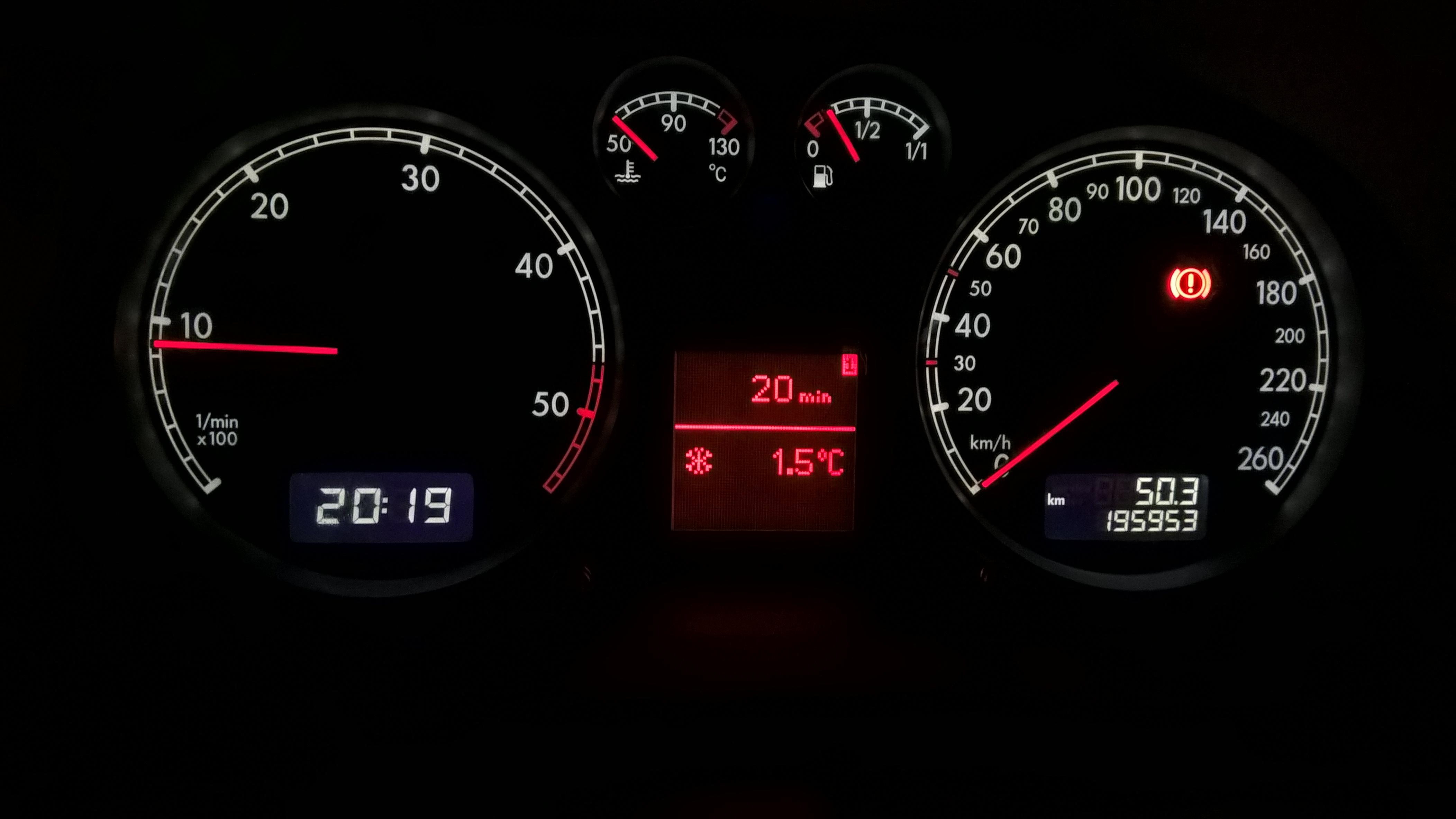

Witam wszystkich. Ostatnio z kolegą próbowaliśmy zaadoptować licznik z Audi A 3 polift 2002 r. VDO pełen FIS do Leona ASV 2002 r. Obydwa to immo 3.
Próba się udała lecz nie do końca bo zabrakło sygn. odnośnie airbaga i abs. Licznik po wcześniejszym przepięciu pinów pod audi przyjął vin i auto odpaliło. Obrotomierz i prędkościomierz działał. Temp. zewnętrzna wskaźnik paliwa i temp. płynu też poprawnie wskazywał. Ale po przejechaniu kilku metrów zaczynała piszczeć czerwona ikonka od hamulców. Poziom płynu na pewno ok. chodzi zapewne o brak sygn. z abs-u. Ciekawi mnie czy jak podciągnę sygn. bezpośrednio ze sterownika abs to będzie dobre rozwiązanie? Wiem,że można by się pobawić w eepromie licznika bo część sygn. idzie po CAN. ale z tym to raczej bym sobie nie poradził. Może ktoś ma jakieś inne pomysły jak dokończyć ten przeszczep z A 3.? Pomocny byłby ori pinout licznika seata ale nigdzie nie mogę znaleźć.

Chyba nie będzie tak łatwo z tym licznikiem tzn z airbag i abs.
Co do hamulców to zewrzyj pin od czujnika hamulców do masy.

Postprzez renegat207 » 13 stycznia 2016, 16:41

Mam taki pin out o seata. Czy chodzi Ci o pin nr. 29 z zielonej kostki?

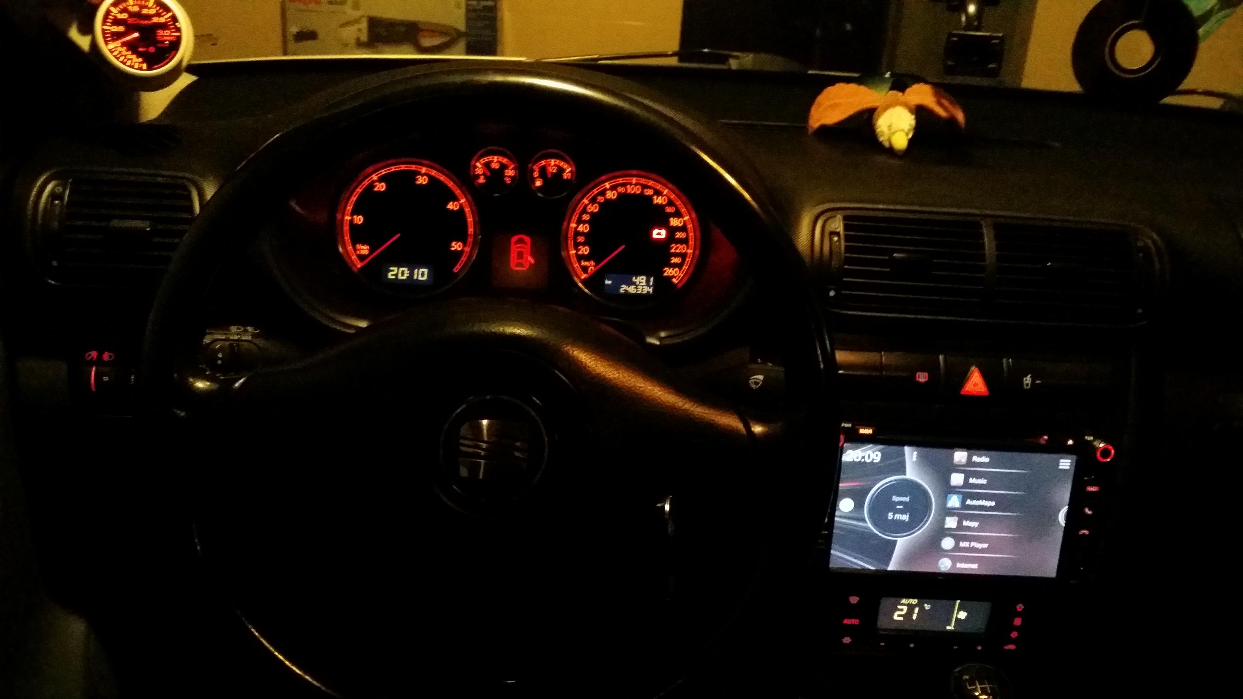

Postprzez wiki2183 » 8 marca 2016, 22:35
W końcu i ja doczekałem się pełnego fisa w moim leonie. Nieoceniona w tym przypadku była pomoc kolegi bledow, który odwalił najgorszą robotę czyli przygotował wsad i wytłumaczył wszystko co i jak. Jeszcze raz wielkie DZIĘKI. Podświetlenie i zmianę polaryzacji wyświetlaczy i climatronica zrobiłem sam.Planuję jeszcze zmianę wyświetlania na fisie z czerwonego na biały ale to jak dorwę jakiś uszkodzony do testów. A oto efekt Obrazek Obrazek Obrazek Obrazek Obrazek

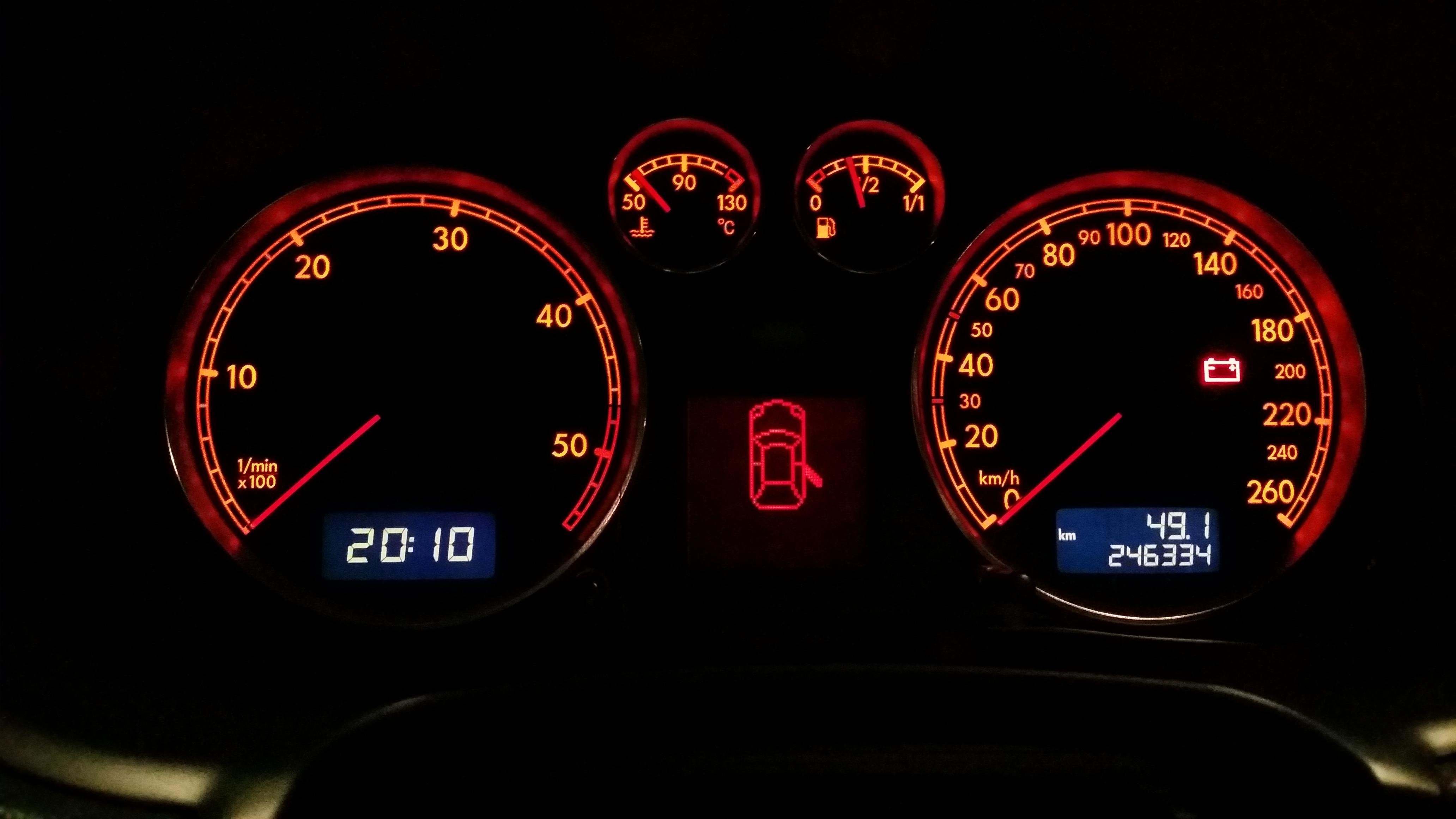

Postprzez Sylas_ldz » 5 maja 2016, 19:49
Wreszcie przeprawa z zegarami od paska z full fisem zakończona :-D
Wielkie podziękowania dla kolegów wiki2183 i bledow bez was byłoby ciężko :-P
A oto moja wersja liczników i przy okazji modyfikacją radia się pochwalę :-)
Ps. Sorry za jakośc ale robione na szybko fonem :)
ARL.... Nie ma ognia bez dymu :)
