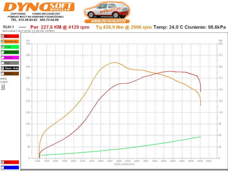

Aktualny setup auta to
BIg turbo
BiG IC
Wydech
Nie ma już Wałka ani sportowych pompek ani Filtra BMC CDA
Wykres z Maha z piątku pokazuje :
Wykres z naszej nowo otwartej hamowni podwoziowej pokazuje prawie identyczne wartości jak te z hamowni Maha,co nas bardzo cieszy.

czyli wałek + pompki = 39 ps?? czy auto ma jakies rezerwy na chwile obecna??

Uważam że jak na autko po całym roku upalania, kilku czynnych zawodach to i tak super moc trzyma ( Pierwszy pomiar pokazał 235PS). A jak wiadomo w dieslach konie uciekają. Jedyne co to znowu trzeba sprzęgło zmienić bo sie skończyło.

Wydaje mi się że zarówno w benzynie jak i dieslu konie uciekają tak samo... Wszystko sie zużywa i starzeje.
A co do sprzęgła to nie lepiej zrobić płaskie 420NM tak jak u mnie i nie mieć problemu, niż trzymać te 450NM i wymieniać sprzęgło co pare miesięcy? Chyba liczy się moc, a nie niutki, ewentualnie niutki na górze ;)

Sprzęgło sie kończy przez wagę samochodu a nie bezpośrednio przez Nm (choć mogłoby być 430Nm, autko zostało wystrojone we wrześniu i dopiero teraz hamowane). To auto waży 200km więcej od Twojego. Wsadz sobie dodatkowe 4 osoby na pokałdzie a potem pogadamy. Pozdrawiam
