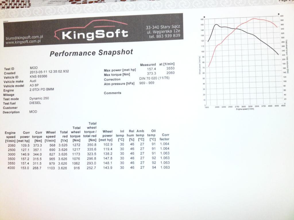

Od jakiegoś czasu miałem problemy z charczeniem dochodzącym z komory silnika w okolicach 2000 obrotów. Wybadałem, że przyczyną był EGR. Postanowiłem więc rozprawić się z nim i przy okazji podnieść lekko moc. Wybór padł na Kingsoft gdyż mam do nich 10 minut drogi. Oto parę danych na temat autka. Leon 1P, 2007 rok, 2.0 TDI BMM, przebieg 200 000, sprowadzony w zeszłym roku. W związku z przebiegiem, lekkim przeładowywaniem turbiny oraz kiepskim dwumasem, poprosiłem Łukasza o "lajtowy" program. Nastawy to 160 km/380 Nm, po hamowaniu 157 km i 373 Nm. Poniżej wykresy, seria + mod oraz warunki. Niestety obecnie posiadam je tylko w takiej postaci. Co o nich sądzicie? Po wymianie dwumasu i sprzęgła będzie korekta na 400 Nm. Jak widać warunki do hamowania nie były sprzyjające więc faktyczne efekty powinny być wyższe.

Ciut za nisko ta moc,ale po korekcie pewnie podciągnie ją wyżej.
Było 185@377 jest chwilowo 219/444

No zobaczymy co uda się wykrzesać po wymianie dwumasu. A jak myślicie co trzeba by zrobić żeby moment tak szybko nie spadał?

jck1 napisał(a):A jak myślicie co trzeba by zrobić żeby moment tak szybko nie spadał?
Wymienić pompowtryskiwacze na wydajniejsze. FAP też przeszkadza w robieniu modyfikacji. Seryjne pompki w BMM są bardzo mało wydajne. Pozdro

Ja zostanę chyba jednak przy dwumasie. Tak jak mówię, nie będę raczej szedł w większe moce bo wiązało by się to z większymi kosztami i moja Pani suszyła by mi głowę straaaasznie, że zamiast na wesele odkładać to w auto pakuję hehe:). Powiedzcie mi jeszcze jakie pompki trzeba by założyć żeby wykresik niutona się utrzymywał? Od BKD czy jakieś inne?

jck1, ale gdzie sie utrzymywał ?
ile Nm chcesz miec i gdzie ?

Jak widzisz po wykresie, po uzyskaniu maxa, spada bardzo szybko w miarę wzrostu obrotów. Chciałbym żeby nie szedł tak ostro w dół.

jck1, czyli trzeba wiecej paliwa - wtryski
pamietaj ze im wiecej go bedzie tym wyzsze EGT , pamietaj tez ze masz DPFa
wiec jedno ciagnie drugie... trzeba by czyms schlodzic i dodac z czegos powietrza :wink:
niestety jak zrobic dobrze musisz wydac kase.... albo przywyknac do tego co jest ;)
...a nie myslales by wyplaszczyc troche te himalaje przy 2000rpm ? :wink:

Będziemy korygować i wypłaszczać przy okazji zmiany dwumasu. Mam lekkie przeładowanie turbiny w tych okolicach i te Himalaje jak to ładnie nazwałeś:) chyba z tego wynikają. Trzeba będzie przeczyścić dmuchawę. A te wtryski to od BKD jakby co będą ok?

jck1 napisał(a):A te wtryski to od BKD jakby co będą ok?
nie beda
bkd to silnik 16V
a BMM to 8V, tak wlasciwie rozwiercone 1.9, dlatego wtryski i turbo masz takie jak w 1.9
sa projekty udane wsadzenia turbiny z BMN-a (2.0tdi 170PS) i to najwiecej daje, najlepszy stosunek wydanych pieniedzy do uzyskanych mocy
lepiej mniej momentu a plasko i w szerokim zakresie, niz kosmos 400 a potem lot w dol,
wtryskiwacze takie jak do 1.9
zastanow sie tylko czy to wszystko ma sens, bo wydasz kilka tysiecy zlotych dla uzyskania kilku koni wiecej, lepiej bylo sobie TFSI kupic, roznicy w paliwie nie odjedzilbys nigdy, chyba ze ktos jezdzi naprawde duzo, lub ma tania rope 8)
mialem kiedys 220PS BKD i jak sobie uswiadomie ile wydalem pieniedzy zeby to w zdrowy i bezpieczny sposob uzyskas, to...
