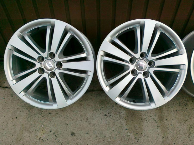

Postprzez Barton » 12 stycznia 2013, 16:31
Panowie, czy felgi z Ibizy FR będą pasowały do naszych Leonów? Przeszukałem forum i znalazłem jedynie info o felgach z Cupry, które pasują ale najlepiej zastosować dystans. Jak to się ma do felg z FR-a?
Barton
Posty: 567
Lokalizacja: Mysłowice
Re: Jakie alufelgi
Postprzez micbar0405 » 12 stycznia 2013, 17:09
Barton, zależy do jakiej wersji Leona chcesz je wpakować. ile te z Ibizy mają cali 16"?
Bo to pasja a nie zajawka na kilka minut...
micbar0405
Posty: 117
Dołączył(a): 17 marca 2012, 16:33
Lokalizacja: Rybnik
Auto: Golf Mk2
Re: Jakie alufelgi
Postprzez Barton » 12 stycznia 2013, 17:46
micbar0405 napisał(a):Barton, zależy do jakiej wersji Leona chcesz je wpakować. ile te z Ibizy mają cali 16"?
Leon 1M. Konkretnie mam na myśli te fele:
Mówiąc szczerze nie wiem ile one mają cali.
Barton
Posty: 567
Re: Jakie alufelgi
Postprzez olszu » 12 stycznia 2013, 18:00
Barton, To są 17 z ibi FRki, wejdą bez problemu.
olszu
Posty: 689
Lokalizacja: WN
Auto: 120d
Re: Jakie alufelgi
Postprzez Barton » 12 stycznia 2013, 18:07
olszu napisał(a):Barton, To są 17 z ibi FRki, wejdą bez problemu.
Wiem, że z FR-ki :wink: Tylko zastanawiałem się czy wejdą, dzięki za rozwianie wątpliwości.
One gabarytowo są takie same jak fele z Leona FR czy są węższe? Chciałbym na nie wrzucić oponę 225/45
Na forum czytałem, że do felg z Ibizy Cupry najlepiej zamontować dystanse.
Barton
Posty: 567
Re: Jakie alufelgi
Postprzez olszu » 12 stycznia 2013, 18:25
Barton, Przy oponie 225 może lekko obcierać. Obie felgi maja tą samą szerokość, różnią się ET. Leonowe mają 38, a Ibizowe 41. Ja bym wrzucił dystans 20mm i będzie malina.
olszu
Posty: 689
Lokalizacja: WN
Auto: 120d

Jak myślicie, które felgi wyglądają na optycznie większe?

saddam napisał(a):Jak myślicie, które felgi wyglądają na optycznie większe?
Wydaje mi się, że optycznie lepsze felgi nr1

Re: Jakie alufelgi
Postprzez saddam » 15 stycznia 2013, 20:53
Też mi się tak wydawało :-)
Pasują do Alteii czy szukać czegoś innego? (Zdjęcie przerobione w dziale VT, na żywo te felgi są jaśniejsze.)
