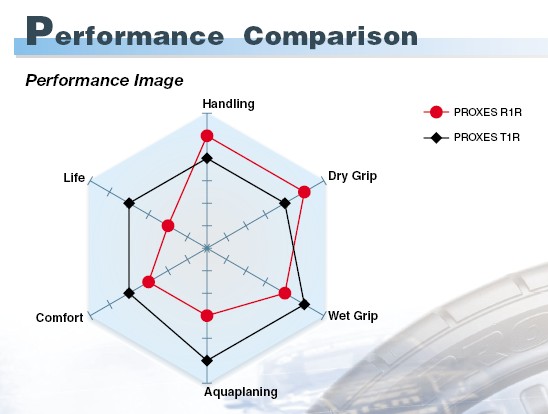

panownie a co powiedziecie http://allegro.pl/225-45r17-toyo-proxes ... 73522.html dużo czytałem o nich i wyniki mają zadowalające. :-D
Re: [ALL] Jakie opony letnie wybrać? Sezon 2011
Postprzez transit_master » 23 lutego 2012, 09:34
florek, chcesz kupić czy tak "o" zapodajesz linki dla nabicia postów?
Postprzez chlorek » 23 lutego 2012, 09:43
jak bym chciał nabijać posty to gdzie kolwiek bym pisał, szukam bardzo dobrej opony, jeżdżę dość agresywnie. Mam parę już typów a że się zbliża okres letni to trzeba zaczerpnąć jak najwięcej informacji o danym modelu aby potem nie żałować, też myślałem o R888 ale bieżnik jest mniejszy i nie trzyma się na mokrym jak R1R. Też myślałem nad FEDERAL jakimś ale wysokie modele raczej do driftu są albo nie znam modeli wszystkich.
Postprzez Klikoś » 23 lutego 2012, 10:45
Normalnie brak mi słów. Do agresywnej jazdy chcesz kupić semi-slicki? :roll:
Klikoś
Posty: 898
Lokalizacja: WF/WI
Auto: O3 + CTR FK2
Postprzez chlorek » 23 lutego 2012, 11:02
no i co w tym złego?? w lato takie opony łatwo się rozgrzewa. Rozwiń myśl swoją może to innym pomoże a nie że "brak mi słów".
Postprzez Klikoś » 23 lutego 2012, 11:13
A wiesz jakie są jeszcze właściwości poza tym, że w lato się lepiej rozgrzewają? Masz pojęcie jak się zachowują na mokrym, jaka jest droga hamowania? Używasz auta sporadycznie czy na codzień?
Klikoś
Posty: 898
Lokalizacja: WF/WI
Auto: O3 + CTR FK2
Postprzez chlorek » 23 lutego 2012, 11:26
jeżdżę na co dzień, miesięcznie robię 3-4tys więc nie mam krótkich odcinków. Te opony właśnie (przynajmniej piszą tak) że nadają się na codzienną jazdę (sucha i mokra nawierzchnia), ale chciałem też tutaj dowiedzieć się coś więcej, bo tak to kupię pewnie FEDERAL albo ContiContactSport 5.
tu znalazłem taką opinię
Jako pracownik związany z firmą Toyo wink.gif pozwolę sobie dodać 3 grosze od siebie - informacyjnie bez reklamy wink.gif Zacytuję może fragment mojej korespondencji z p. Takao Fukui - technologiem z Toyo Tires Europe.
R1R is basically street tire but this handling performance is more R888
side. As you know, PROXES T1R is well balanced UHP.
T1R has good handling & Aqua without bad ride comfort.
