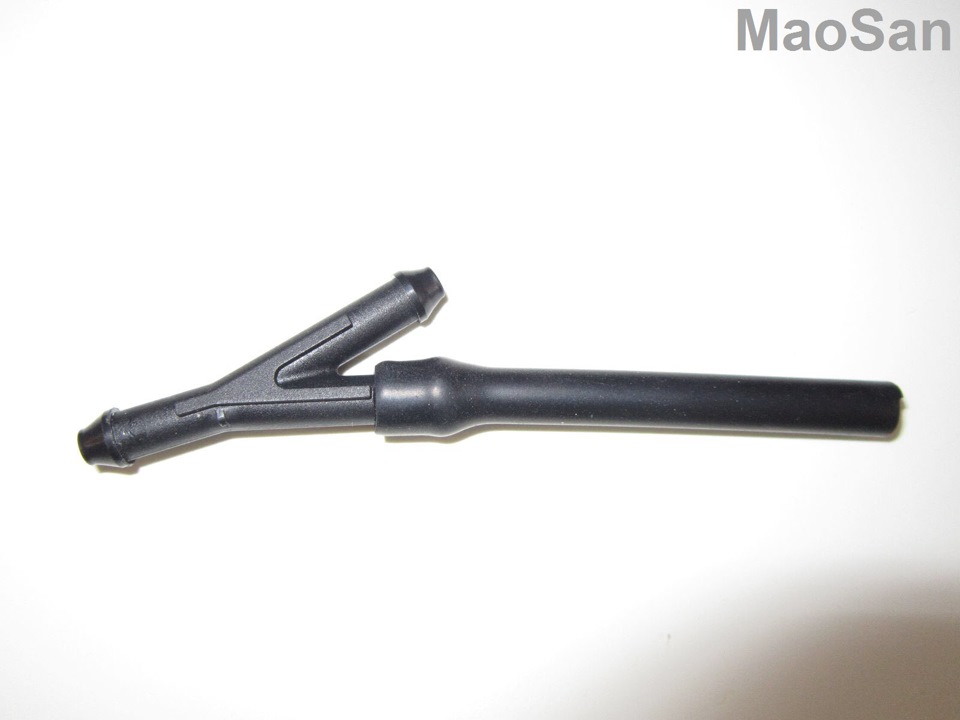

Re: Spryskiwacze przedniej szyby - mgiełki
Postprzez verton91 » 21 lutego 2019, 10:37
tak wygląda fabryczny trójnik na przednią szybę
może by tak, podmienić to z czymś takim ?
https://allegro.pl/oferta/zawor-zaworek ... 4291fbf951
verton91
Posty: 1050
Lokalizacja: WWA
Postprzez marekwar » 21 lutego 2019, 11:44
verton91 napisał(a):tak wygląda fabryczny trójnik na przednią szybę
Gorzej jak taki zaworek zamarznie to wtedy podgrzewane dysze nie miałyby sensu.
Z drugiej strony mamy raczej wiosnę zimą.

kamatosek napisał(a):Koledzy,
W trakcie montażu połąmałem plastikowy łącznik spryskiwacz ==> wężyk,
Czy można to dokupić czy to jest cześć razem z przewodami płynu ?
Można kupić, tylko że kątowy a nie prosty, ale to nie ma znaczenia. U mnie jeden złamał się przy demontażu spryskiwacza.
