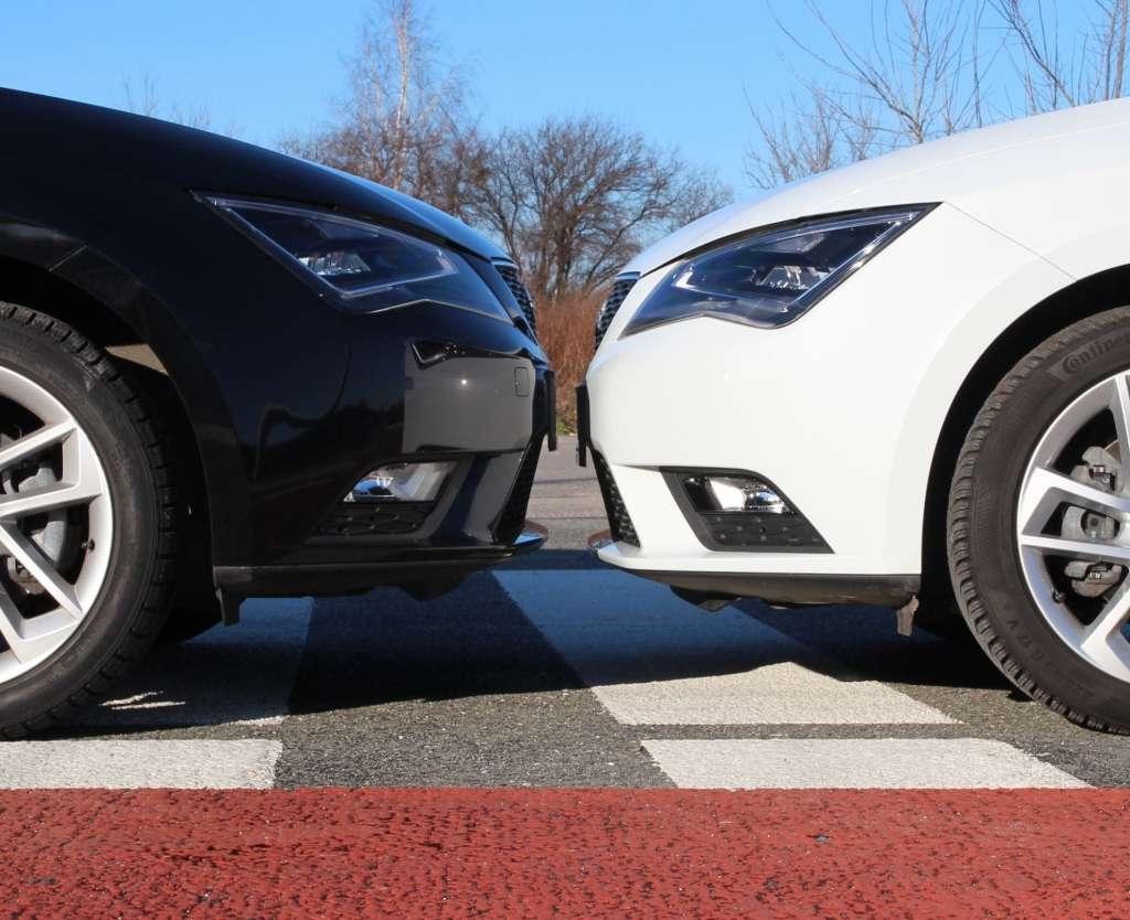

Miałeś na myśli, że nie są zaparowane, czy dostrzegasz coś innego, czego ja nie widzę ? :P

Miałem na myśli, że są zaparowane :)
Wcześniej jakoś tego się nie widziało. Ale tak jak pisałem wcześniej - u siebie z wyjątkiem temperatur 5-10 st C i dużej wilgotności problemu nie ma. Ani zimą, ani latem. Wrzuciłem tylko by zostało w archiwum, że TTTM.

Nie no czekaj, gdzie tu lampy są zaparowane na tym zdjęciu Twoim zdaniem ?
Zero pary...
Ja widzę jedynie rozproszone światło, ale za sprawą odbłyśników każdego LED'a, a nie z powodu pary.

Postprzez karlos » 1 czerwca 2018, 22:23
Pracujesz w ASO Seata? :-D
1) spójrz na lampę po stronie pasażera :)
https://www.autocentrum.pl/ac-file/arti ... dku-04.jpg
2) na zdj poniżej w białym leonie jest pasek mgły w dolnej części reflektora (ledy wyłączone :) ):
https://www.autocentrum.pl/ac-file/arti ... dku-20.jpg

Postprzez verton91 » 1 czerwca 2018, 23:35
Ok, przyznaje, mój błąd :)
Chociaż ja taką ilością pary bym sobie głowy nie zawracał, wydaje mi się, że ludzie tu mają duuuużo gorsze przypadki parujących lamp :)
