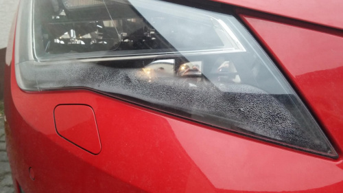

U mnie prawy przedni LED w ponad 50% jest zaparowany, w dodatku na spodzie reflektora widać całą masę kropelek wody. Z Lewym jest wszystko OK. Byłem w sobotę w ASO Autorud w Rzeszowie, chciałem żeby tylko zobaczyli, ale Pani która przyjmuje auta na serwis, coś tam pierdu, pierdu o procedurach i dopiero na "diagnozę" jestem umówiony na kolejną sobotę. Ciekawe co Panowie powiedzą, czy TTTM , czy może stwierdzą że coś jest nie tak i będzie wymiana lampy.

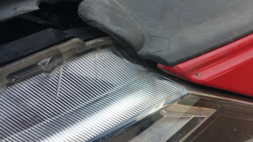

Jestem po pierwszej wizycie na serwisie Seata w Auto Rud Rzeszów. Panowie z serwisu próbowali wywołać "usterkę" i udało im się. Stwierdzili że przyczyną mogą być pęknięcia na górnej krawędzi klosza, przy punktach mocujących klosz do "karoserii/zderzaka".
Wysłali zapytanie do importera czy spotkał się z taką usterką informując jednocześnie, że nie mogła powstać w wyniku mojej ingerencji (auto niedojechane, brak śladów ingerencji, brak śladów demontażu, itd).
Póki co dostali odpowiedź że takie pęknięcia mogą być skutkiem agresywnej chemii czyszczącej auto lub płynu do spryskiwacza, aczkolwiek zalecają dalszą weryfikację stąd jestem umówiony na drugą wizytę na czwartek 24 III.
Coś czuję przez "skarpetki" że będą chcieli mi wcisnąć kit że lampa pękła bo ponoć używam agresywnej chemii do mycia auta czy mocnego płynu do spryskiwacza. Dla mnie to ewidentnie bubel materiałowy.
Ciekaw jestem jakby tłumaczyli jakby łańcuch rozrządu pękł, zbyt agresywny olej do ślinika ??
Pożyjemy, zobaczymy. CDN.

Witam czy macie może foty zaparowanych przednich lamp? Bo u mnie lekko po umyciu na myjni na dole pasują. Ale w instrukcji chyba napisane że to normalne.

trasa autostradą W-wa - Gdańsk cały czas w deszczu - końcowy efekt zaparowane narożniki reflektorów.
samo przeszło, większego bajora w lampach na razie :beksa: nie stwierdziłem.

No i importer nie wyraża zgody na naprawę gwarancyjną.
Cytuję fragment pisma:
Na podstawie informacji przekazanych przez ww. Partnera Serwisowego (Autorud Rzeszów), podczas oględzin pojazdu, nie potwierdzono wadliwego montażu reflektora lub ocierania o inne elementy, co mogłoby prowadzić do ewentualnych naprężeń, a tym samym, do pęknięcia obudowy reflektora.
Zgodnie z podjętymi ustaleniami stwierdzono, iż przyczyną pęknięcia obudowy reflektora, może być czynnik zewnętrzny w postaci agresywnych środków chemicznych znajdujących się m. in. w środkach myjących lub płynach do spryskiwaczy, które powodują zmiany w strukturze tworzywa reflektora. Wobec powyższego, bezpłatna wymiana reflektora nie jest możliwa.
Innymi słowy Kup se Pan auto z technologią DAS AUTO, a jak coś się zacznie sypać radź se sam.

Rzeczoznawca stwierdził, że może wystawić opinie iż ów pęknięcie reflektora nie jest spowodowane żadnym "dojechaniem autem" stłuczka itd. Ale nie mają żadnych możliwości stwierdzenia/zbadania że nie jest to spowodowane chemią. Jedyne co mi chyba pozostaje to, żeby wykazali/udowodnili, że to faktycznie chemia to spowodowała. Stwierdzenie "być może" które użyli w piśmie to mnie podku...ło, że stwierdzam, iż VGP czy tam cały koncern VW ma nieźle nasrane pod kopułą.
Hicior jest taki, że lewa lampa zaczyna też pękać w tym samym miejscu, póki co jeszcze nie przecieka. W ogóle całe auto zaczyna pękać. 3 światło stop w okolicy spryskiwacza, dziś zauważyłem pęknięcie, tylna prawa lampa część od karoserii paruje. Nie miał chłop problemu, kupił sobie SEATA.

Postprzez KAI » 15 kwietnia 2016, 21:52
kapishon a mógłbyś wrzucić fotki tych "pęknięć"?
Może my też powinniśmy się temu przyjrzeć.
Jeżeli chodzi o odmowę naprawy gwarancyjnej - chyba pozostaje Ci prasa i telewizja.

Postprzez kapishon » 16 kwietnia 2016, 14:50
Lewa też zaczyna pękać, choć póki co jest tylko jedno pęknięcie.
Byłem dziś u rzeczoznawcy, dostałem opinie. Wniosek końcowy biegłego rzeczoznawcy jest następujący:
"Na podstawie przeprowadzonych oględzin i pomiarów nadwozia bezwypadkowego stwierdzono, że bezpośrednią przyczyną pękania obudowy w okolicach mocowania reflektorów są powstające naprężenia spowodowane wadami produkcyjnymi tj. materiałowo - konstrukcyjnymi.

I co Panowie, obejrzeliście swoje lampy LED?
Bo ja na prawym reflektorze też mam pęknięcie. Jedno, małe, na razie nic nie paruje - ale jest w górnej części.
Widać dopiero po otwarciu maski. Gdyby nie kolega kapishon to bym nie zauważył...

Postprzez kapishon » 17 kwietnia 2016, 21:12
KAI napisał(a):I co Panowie, obejrzeliście swoje lampy LED?
Paruje, nie paruje trzeba zacząć to nagminnie zgłaszać. Może VGP się otrząśnie z szamba, którym się mocno upaprała po Diesel Szwindel i zacznie temat traktować jako tako poważnie.

Postprzez B3N » 6 lipca 2016, 15:40
kapishon napisał(a):Obrazek
Mam takie pytanie techniczne. Często otwierasz maskę? I jak ją zamykasz to dociskasz, czy zrzucasz? Zacząłem się nad tym zastanawiać, czy maska nie wali za mocno po reflektorach:)

Postprzez kapishon » 30 września 2016, 22:33
Raczej nie częściej niż normalny użytkownik, raz w tygodniu poziom oleju + jak mi się zapali kontrolka płynu do spryskiwacza. Jeżeli chodzi o metodę zamykania maski to upuszczam ją z 15-20cm bez dociskania.

Postprzez ramzei » 25 stycznia 2017, 21:49
Leon ST FR 1.4 MY2016 prod. paźd 2015 - przejechane 40tys wczoraj odkryłem parujące reflektory tylne. Pozdrawiam
