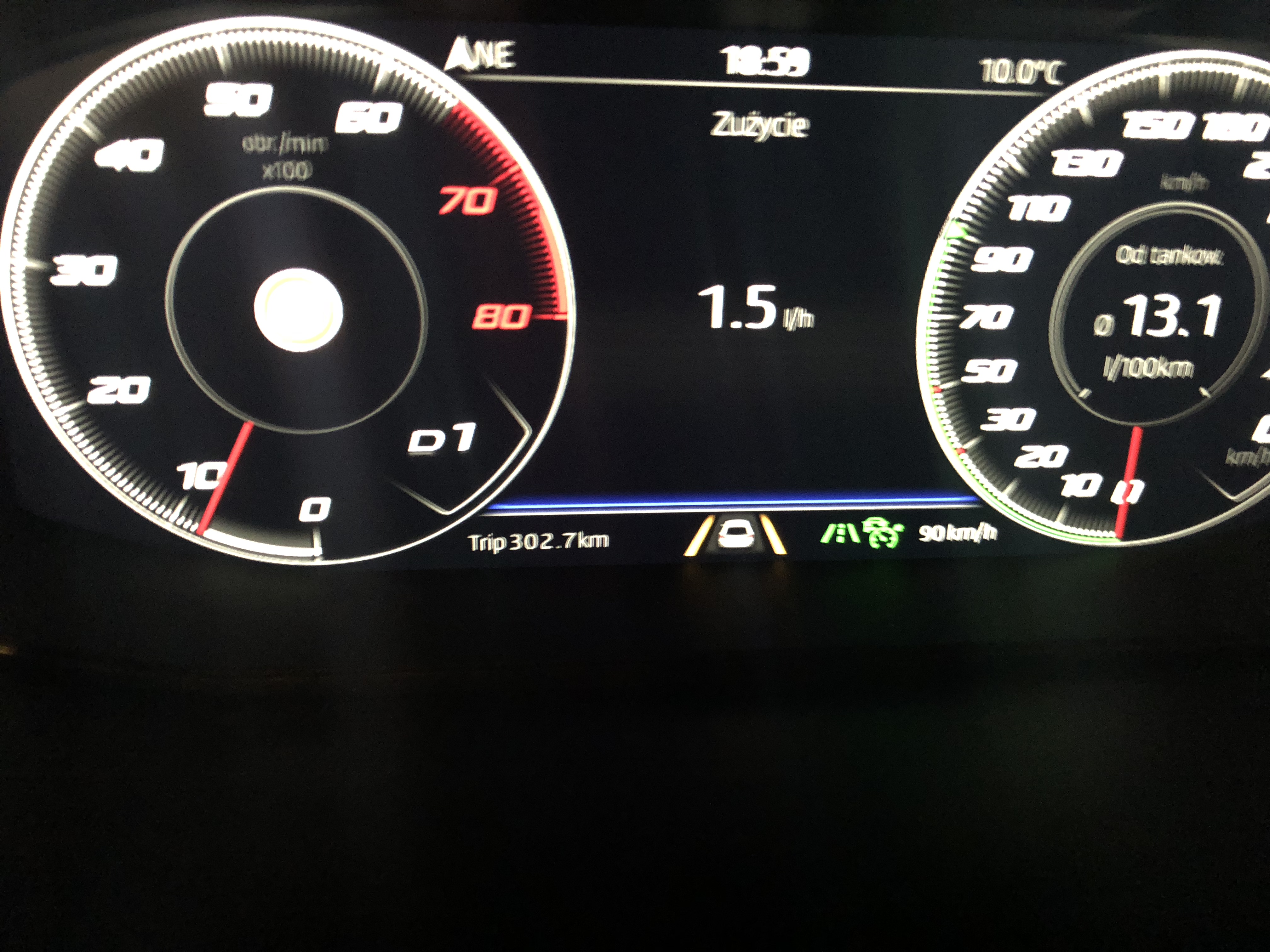

Przy okazji. Wygląda na to że rozpoznawanie znaków działa na 100%. Jest jednak parę kruczków :-)
To ile i jakie znaki się wyświetlają zależy od tego gdzie się wyświetlają (chodzi o VC), i tak:
Na górze VC wyświetlają się maksymalnie dwa bez żadnych dodatkowych (np. ograniczenie czasowe)
Wewnątrz zegara wyświetlają się maksymalnie dwa ale z dodatkowymi - czyli np. ograniczenie czasowe (60 w w nocy w obszarze zabudowanym)
Pomiędzy zegarami wyświetla się do trzech (np. zakaz wyprzedzania) plus dodatkowe typu ograniczenie czasowe
Dość dużo wariacji ale chyba już wszystkie rozgryzłem :-) Mnie osobiście funkcja się podoba i działa całkiem spoko
