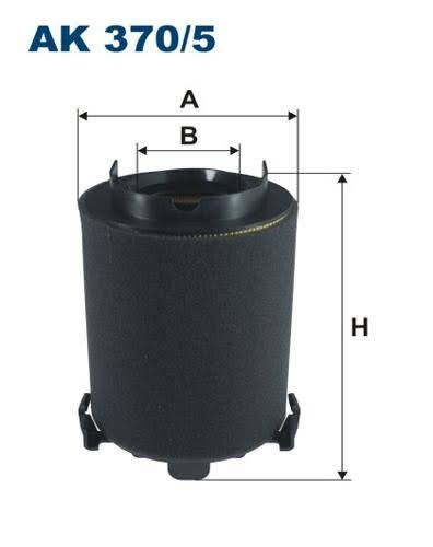

Taka niespodzianka w filtrze powietrza:
Dołożono gąbkę naokoło papieru. Ktoś już miał taki filtr? To jest zwykły filtron. Taką dodatkową informację znalazłem:
dla zastosowań przy dużym zapyleniu
No a ja mam wręcz przeciwnie, czyli zapylenie znikome (garaż i jazda po terenach nieprzemysłowych), po 10 kkm stary filtr mało się różni od nowego. Zdjąć gąbkę?

Do Leona 5F też występuje taka wersja filtra tyle że nie jest to gąbka a centymetrowa warstwa waty. Skoro już jest to zrób połowę przebiegu na gąbce a później zdejmij

Postprzez weuek » 18 września 2020, 12:39

Postprzez mczelny2401 » 18 września 2020, 13:33
No do gąbki nazbierasz zawszę trochę syfu a później by się silnikowi lepiej oddychało to ją możesz wywalić

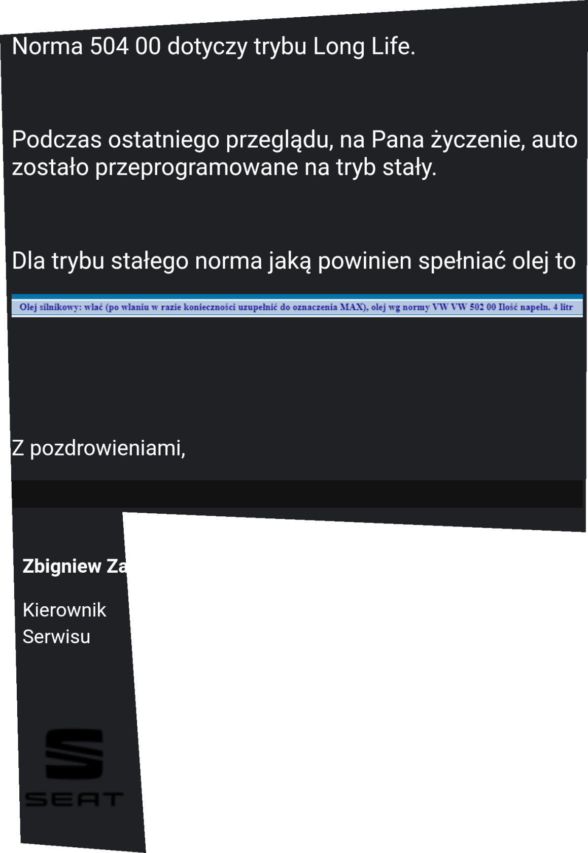

Mogę wiedzieć skąd takie rewelacje? Bo ja akurat mam rozpiskę z mojego ASO jaki olej mogą wlać a jakiego nie wleją pod rygorem utraty gwarancji.
-- 16 października 2020, 21:04 --
VW 504.00 - Specyfikacja VW 504 00,która zastąpiła VW 503.00 i VW 503.01. Oleje silnikowe spełniające VW 504 00 są odpowiednie dla silników spełniających wymagania normy emisji spalin Euro IV.
VW 502 00. Olej silnikowy do silników benzynowych. Następca VW 501.01 i VW 500.00.
Zalecany dla tych silników, które pracują w trudnych warunkach. Nie może być stosowany w silnikach o zmiennych okresach wymiany oleju, lub takich, do których stosuje się inne specyfikacje.
Tutaj cytaty prosto ze strony zmienolej.pl
Żadnej informacji odnośnie wymienności stosowania olejów spełniających obie normy.

Gdyby normy mogły być stosowane zamiennie to w tabeli, którą wkleiłeś dla stałego okresu wymiany byłoby 502 00 / 504 00 a nie samo 502 00 czyż nie? Sam sobie zaprzeczyłeś.
Zbyt długo jestem na różnego rodzaju forach żeby dać się wciągać w nieskończone dyskusje także niech każdy sobie leje co chce i co ile chce. Tylko nie wypisujcie później na forach jakie to nowe silniki VW są do kitu i nie ma to jak stare dobre jednostki napędowe.

Jeśli chodzi o filtry to pytałem o oryginalne, takie które montują w serwisie, żeby nie stracić gwarancji, bo chce zrobić samemu dodatkową wymianę poza ASO.
Filtr oleju ma numer 04E115561H ?
Filtra powietrza ma numer 04E129620 ?
Dzięki za pomoc

Co do filtrów to ASO niby ma swoje ale to są filtry Manna z (czasami) dopiskiem VW. Niczym się nie różnią od tych w ASO poza ceną (100% przebicia). Poza tym wymiana fitra i oleju poza ASO nie oznacza utraty gwarancji. Ja zawsze przywoziłem swój filtr i olej. Numery się zgadzają (standard oleju) i numery Manna (czasami kupuję Knechta). Są to materiały eksploatacyjne więc o ile są zgodne z Twoim autem to serwis nie może odmówić ci montażu. Ja się nie trzaska i sam nie wymieniam (za dużo paprania) - daje ASO 100 zł i jest spokój.
