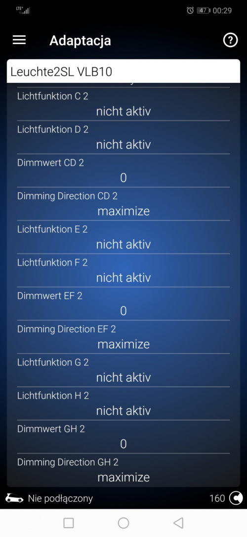

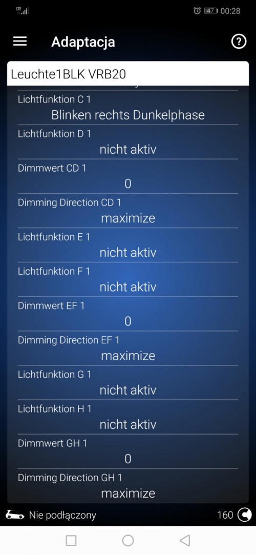

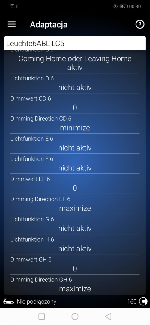

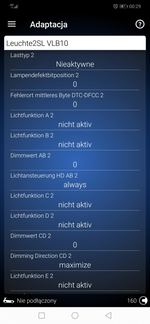

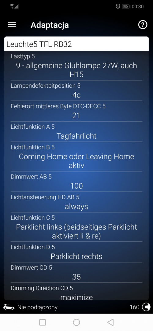

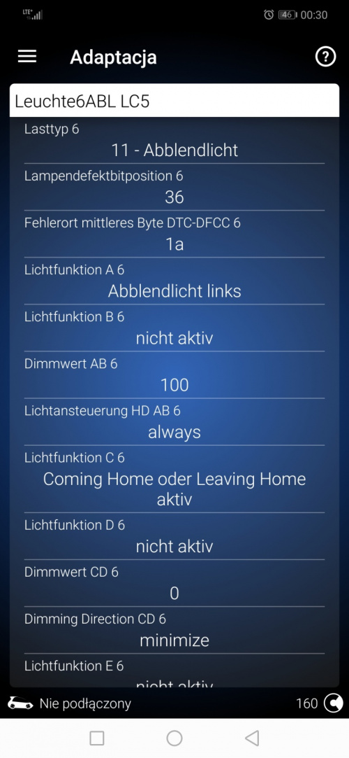

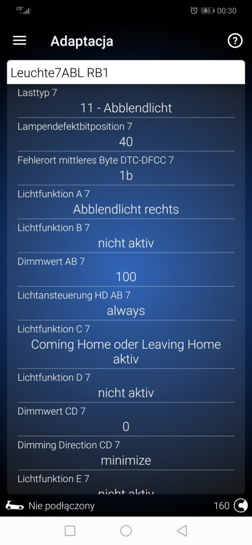

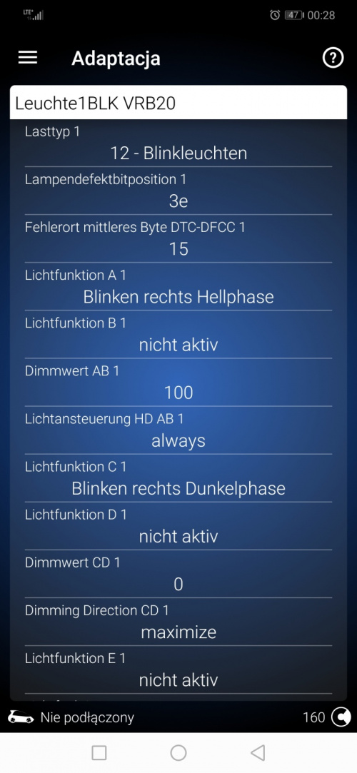

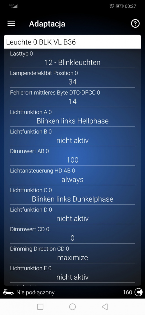

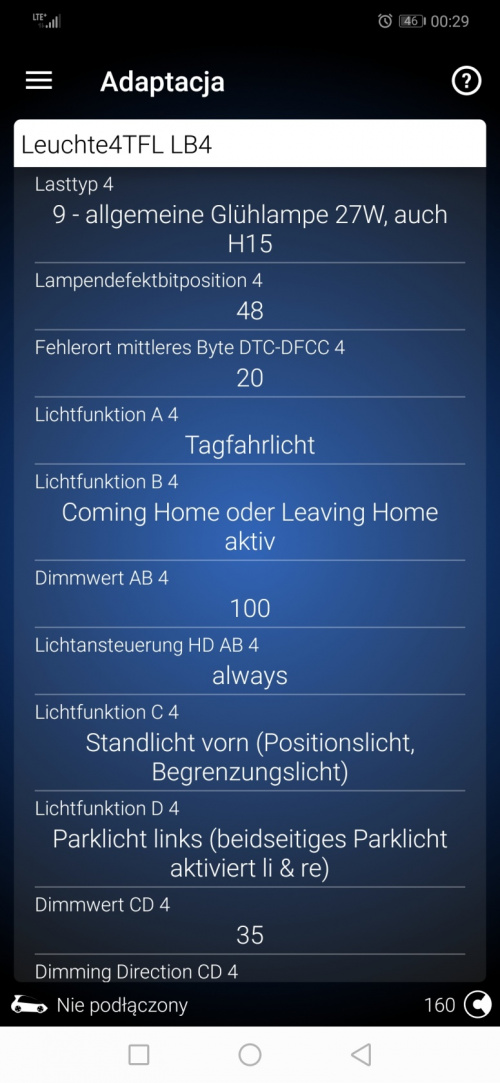

Postprzez bober841 » 6 marca 2019, 01:58
Witam potrzebuje pomocy z kodowaniem obdeleven przednich lamp led w leonie 5f przed lift,
Gdyż zbliża się przegląd a nie jestem w stanie powrócić do poprzednich ustawień :oops:
Może opiszę problem
Po pierwsze światła mijania świecą się same bez pozycyjnych lub jak kto woli drl.
Drugi problem to prawa lampa przy włączonych światłach do jazdy dziennej nie przygasa gdy włączam kierunek ale za to nie raz gaśnie całkowicie i zapala sie gdy wyłączę go
Problem jest na ustawieniu ręczny i tak samo z czujnikiem zmierzchu czyli auto
Chciałem ustawić pozycje z mijania żeby działały i przy kierunku zrobić porządek czyli wszystko jak fabrycznie
Poniżej podaję zdjęcia z moimi aktualnymi ustawieniami
bober841
Dołączył(a): 15 lutego 2019, 02:26
Auto: Leon 1.6 tdi 110km
Re: Ukryte funkcje / kodowania 5F

Postprzez bober841 » 9 marca 2019, 12:20
Niestety nie mam historii i nie ja narobilem tego bałaganu, poprzedni właściciel musiał kodować ponieważ działa off-road itp.
Może ktoś swoje screeny przesłać wtedy dojdę do jakiś wniosków i uda się zakodowac
lub proszę o naprowadzenie jakie punkty za to odpowiadają
-- 9 marca 2019, 12:20 --
Witam jako że nie mam odpowiedzi z moim problemem powyżej, to przygotowałem wstępne tłumaczenie adaptacji świateł
Może komuś pomoże lub sam otrzymam pomoc.
Proszę o nakierowanie mnie na trop lub screeny kolegów z podobnym układem adaptacji (Leon 5f 2015 sierpień LED czujnik zmierzchu przed lift)
Światła opis
Leuchte 0 BLK VL B36 - Przedni lewy kierunkowskaz
Leuchte 35 LED warn blink taster c48 - LED Światła
Leuchte 10 shutter LB23 - wysokość żaluzji dla światła L
Leuchte 10 shutter RB23 - wysokość żaluzji dla światła R
Leuchte 12NL LB45 - przednie przeciwmgielne
Leuchte 13NL RB5 - przednie przeciwmgielne
Leuchte 16BLK SLB35BLK SL KC - tylny kierunkowskaz w klapie(nie wystepuje w leonie)
Leuchte 17TFL R BLK SRB3TFL R BLK SN KC3 - tylny kierunkowskaz w klapie(nie wystepuje w leonie)
Leuchte 18BLK HLA60 - tylny lewy kierunkowskaz
Leuchte 19BLK HRC31 - tylny prawy kierunkowskaz
