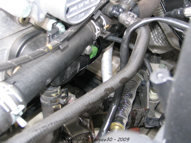

Oto cała procedura wymiany czujnika temperatury:
Potrzebne materiały:
- Mały plaski śrubokręt (pomoże zdjąć kostkę elektryczna)
- szmatka
- czujnik temperatury G62 : 059919501A (ok. 65 PLN)
- oring (pierścień uszczelniający okrągły) : N90316802 (1-2 PLN)
- naczynie na płyn chłodzący
Nowy czujnik temperatury prezentuje się tak :arrow:
Umiejscowienie czujnika : znajduje sie on pod spodem elastycznego przewodu układu chłodzenia, czerwona strzałka pokazuje umiejscowienie sondy temperatury.
Aby wygodniej było operować, zdejmujemy rurę łączącą oraz obudowę filtra powietrza (chociaż demontaż obudowy nie jest konieczny)
Na powiększeniu widać 2 przewody (brązowy i niebieski) które są podłączone do czujnika temperatury za pomocą złączki elektrycznej
Lepszy widok czujnika oraz jego umiejscowienia pokazuje nam to zdjęcie

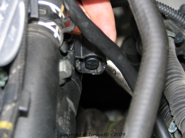

Rozłączanie kostki elektrycznej (trochę pomysłowości, trzeba znaleźć na kostce „języczek-blokadę” ,wcisnąć i wyjdzie bez problemu)
Widzimy rozłączoną kostkę :
Nie ma dużo miejsca !! :D

Aby wyjąć sondę trzeba ja trochę ruszyć o 90 st. (W tym momencie czujnik trzyma sie tylko za pomocą uszczelnienia). Wymianę czujnika trzeba zrobić w miarę sprawnie, aby jak najmniej płynu chłodniczego nam się wylało. (U mnie wyleciało około 300-400ml )
Zakładamy zabezpieczenie - sprężynę, które trzyma czujnik temperatury (to w kształcie omegi)
Podłączamy kostek elektryczna !
Oto stara sonda temperatury :
Zostaje tylko podłączyć rurę łączącą i obudowę filtra powietrza, oraz wyczyścić silnik. :D
Jeżeli wyleciało nam dużo płynu to uzupełniamy (tym z naczynia), resztę uzupełniamy nowym płynem do prawidłowego stanu.
@++, :hi:

A co do czujnika, to u mnie siedzi czujnik koloru niebieskiego, ze złączką kwadratową i w dodatku 4 pinową.
bono, właśnie ja nie mam takiego zielonego czujnika z owalna złączką. Wiesz, byłem na Partyzantów w ASO Skody i koles zaspiewal mi cene 80 pln. To ja do niego z promocja wyjechałem. Koles sie zmieszal najpierw, ale poszedl gdzies na dol i powiedzial ze za 36pln sprzeda mi. Ale przyniosl ta zielona. Jak mu powiedzialem, ze ja potrzebuje niebieska z kwadratowa zlaczka, to on powiedzial ze kiedys mieli takie, ale ostatno nie zamawiali i nie wie jaki tego numer.
Ehhhh, a najsmieszniejsze bylo to jak koles mi powiedzial ze w 80% to czesci ze skody nie pasuja do seata w ramach tych samych oznaczen silnika :D
[ Dodano: Sro 05 Gru, 2007 ]
Czujnik, który siedzi u mnie ma numer 059 919 501 i co najsmieszniejsze w ASO Seat'a podali mi, ze teoretycznie nie powinno go tam byc, bo od jest od Cordoby :) A w ASO Skody podali mi ze do AHF'a na poczatku produkcji wsadzali ten: 059 919 501 (kwadratowy niebieski) , a później już 059 919 501 A (owalny zielony). Teraz już jest wszystko jasne.

Postprzez rutek-wat » 3 marca 2008, 21:51
bono, ten czujnik 059919501A jest do wszystkich diesli?? Byłem dzisiaj w ASO i "pan serwisant" przyprawiał mnie o wqw nieziemski....nie potrafił znaleźć termostatu w etce a potem nie wiedział który jest do mojego ASV- w sumie mu się nie dziwię- nie było napisane :killer: :killer:
Suma sumarum - nie zamówił mi tego. Muszę pojechać do niego z konkretnym nr to wtedy może da rade.
rutek-wat
Posty: 1944
Lokalizacja: Pruszcz Gdański
Auto: S-max
Re: [1M] Szalejąca Temperatura-wymiana czujnika temperatury
Postprzez bono » 3 marca 2008, 22:01
rutek-wat napisał(a):bono, ten czujnik 059919501A jest do wszystkich diesli??
Tak , chyba, że masz starszą wersję, patrz endrju,

Postprzez Matryx » 21 czerwca 2008, 20:06
Mam pytanie, gdzie znajduje się ten czujnik G62? Ma ktoś może jakieś zdjęcie? Chciałbym go przejrzeć, ewentualnie wymienić, ale nie wiem gdzie go szukać?
Matryx
