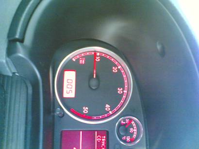

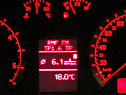

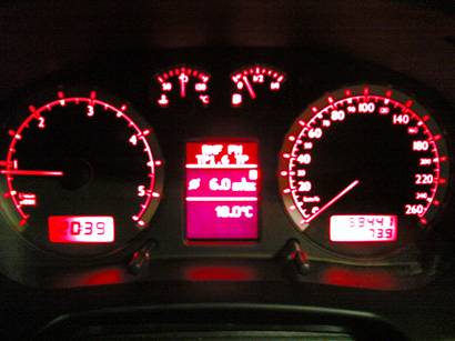

Postprzez MenIB » 17 kwietnia 2007, 20:29
No to takie tam zdjecia , zrobione telefonikiem po ciemku wiec nie najlepszej jakosci ale zawsze cos widac , co o tym sadzicie ?? ??

Postprzez pilpi » 17 kwietnia 2007, 21:22
Zatkało mnie :shock: :shock:
Czy nawi w tym wyślwietlaczu jest czy mi się wydaje ?

Postprzez MenIB » 17 kwietnia 2007, 21:45
mm.max napisał(a):Czy Golf/Bora był dawcą
Passat z programem od Golfa
Streat napisał(a):coś o kosztach
400zl
Dokladnie , navi pokazuje to co w samej nawigacji w opcji SYMBOLE czyli strzalki i nazwy ulic a radyjko i CD u gory
bono napisał(a):chcialbym takie zegary, ale zeby tarcze byly podswietlane jak w Golfie na niebiesko
Tak bylo ale zrobilem na czerwono bo niebieski mi sie nie podoba
michał kozak napisał(a):pochwal się co dalej planujesz
Hehe, ja juz cos zrobilem ale jeszcze sie nie chwale - dawkuje emocje ;-) , no i kolejny mod w toku, no dobra powiem , zamontowalem juz spryski reflektorow , fajnie smigaja , a w toku jest ORI oczywiscie podgrzewanie foteli ;-). NA TYM ZAKONCZE MODY w moim Leosiu, patrzylem ze szyberdachu nie wstawie wiec odpuszczam.
pozdr, MenIB
www.vag.com.pl

Postprzez MenIB » 18 kwietnia 2007, 10:34
Streat napisał(a):MenIB, zrób jeszcze zdjęcie podczas dnia i zacznij gromadzić liczniki
Zrobie lepszym aparacikiem , te robilem na szybko na parkingu wieczorem po zainstalowaniu
Pewnie zmienił się przy okazji dzwięk ostrzegawczy wydobywający się z okolicy zegarów na bardziej przyjemny
Czy te zagary założone są w VP czy PD? Po skali czuje, że w PD, ale chcę się upewnić.
licznik do 260 , ale pokazuje predkosc OK , dzwiek niestety jest taki jak w Leonie choc sa dwa sygnaly dzwiekowe ale nie wiem kiedy ten drugi sie uaktywnia
kolos napisał(a):MenIB, oriętujesz się czy zegary od W8 też dało by się tak przeswapować?
Zegary od Passata nie pracuja prawidlowo z uwagi na komunikacje z modulem ABS po szynie CAN, po zmianie oprogramowania na Golf/Bora , dziala wszystko OK , tak wiec tak czy inaczej w srodku masz Golfa :-)
nixu napisał(a):MenIB, a jak wyglada kwestia dopasowania licznika (szybki) do plastiku tego co jest na okolo przed licznikiem?
Sprawdzalem kilka licznikow i tylko Passat wchodzi bezblednie i pasuje wrecz idealnie, poniewaz jest dluzszy od ori licznika to trzeba podciąć deske na 2-3cm po prawej i lewej stronie by mozna bylo je wlozyc ale i tak maskownica zaslania to podciecie.Do szybki dolega OK.
Makalu napisał(a):wrzuc jakąś instrukcję albo cennik modów - na klientów chyba nie będziesz narzekał
Wiesz co , no nie wiem co napisac , tyle tego bylo :-)
na szybko :
- zalozenie CLIMATRONIC - 1000zl ( w tym napelnienie )
- zalozenie MFA - 150zl ( w tym 2*PIN )
- zalozenie FIS - 200zl ( w tym 2*PIN )
- zalozenie ESP - 700zl ( w tym odpowietrzanie i wymiana plynu hamulcowego ATE)
- zalozenie NAVI - 150zl
- zalozenie szyb elektrycznych *4 , lusterek i zamkow centralnych oryginalnych - 700zl
- zalozenie SPRYSKIWACZY leflektorow - 250zl
ceny nie zawieraja kosztu części :-)
pozdr, MenIB
www.vag.com.pl
MenIB
Posty: 228
Auto: Audik

Postprzez MenIB » 18 kwietnia 2007, 20:07
nixu napisał(a):MenIB, Prosilbym zebys wrzucil fotki za dnia :wink:
Ok , ok , zrobie , tylko do domu wczesnie musze wrocic :-)
[ Dodano: 18 Kwiecień 2007, 21:08 ]
silver_leon napisał(a):Ile czasu potrzeba na takiego moda ? (tzn-na ile musze Ci zostawić samochód ).
3h razem z wyciagnieciem PINow do immo i progr, kluczy
[ Dodano: 18 Kwiecień 2007, 21:10 ]
leem napisał(a):MenIB, może masz dokładniejsze zdjęcia podczas wymiany + opis jak to zmontować ??
niestety nie , wzielo mnie w nocy na zakladanie wiec nie zrobilem zdjec, ale przy nastepnych moge zrobic , lecz w sumie to nic takiego , po prostu 2 kabelki do modulu komfortu wiecej i tyle. Wkladac i jechac :-)
pozdr, MenIB

A to obiecane obrazki za dnia
jedna strona ramki
2 strona ramki
w calosci
wyjete
podciecie deski
pozdr, MenIB
