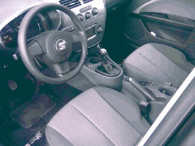

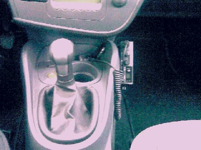

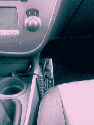

Dobra zrobi się jaśniej to pstrykne kilka zdjęć bo muszę tel. zrobić
[ Dodano: Wto 15 Sty, 2008 ]
jak tu wkleić te zdjęcia??
mam nadzieje że dobrze wklejam
chyba dostane opr od admina ;)
nigdy nie moge sie tego nauczyć
a tak (nie)widać z zewnątrz od strony kierowcy
tak jak zwykla siadać Madzia ;)
przy maksymalnym przesunieciu fotela do przodu
tak widzę to ja

Osa, dzieki za fotki! :) jeszcze pyt., gdzie masz wpiete zasilanie? bezposrednio do instalacji, jesli tak to w ktorym miejscu, czy gdzies pod tunelem do gniazda zapalniczki?
na to wychodzi, ze to jest jedyne 'sensowne' miejsce na umieszczenie CB w 1P i tam chyba w koncu wyladuje moj Johnny ;)
chociaz to 'a tak (nie)widać z zewnątrz od strony kierowcy' jest ok, ale od strony (okna) pasazera widac je jak na dloni – i tego najbardziej sie obawiam, ale co robic :)

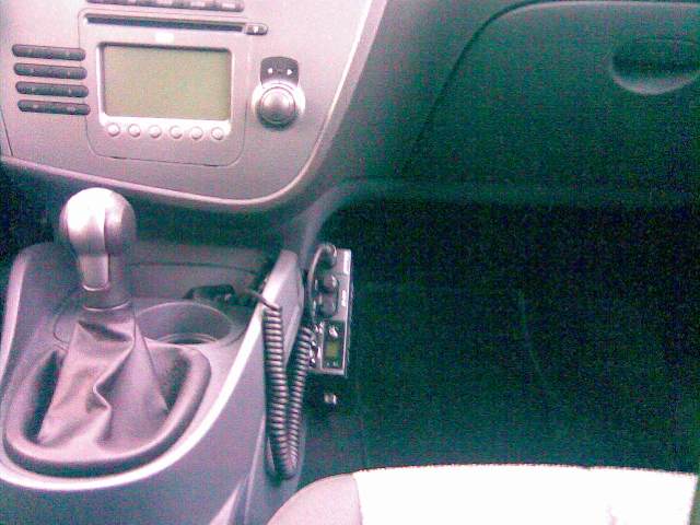

w koncu wzialem sie do roboty i podjechalem zamontowac cb & antene lezace w kacie, oto efekt
radio narazie jest tymczasowo wetkniete jak na zdjeciu, mam plan na sile wetknac je miedzy siedzenie a tunel srodkowy, bo z wiercenia (aby zamocowac przy tunelu z przodu) jednak chyba zrezygnuje ;)
w porownaniu do mojego poprzedniego samochodu i montazu (taki sam zestaw) w 1P miejsce mocowania anteny jest /dalej/ odsuniete od krawedzi bagaznika, przez co antena moze byc na stale sporo pochylona (jesli otoczenie tego wymaga) i zupelnie nie bedzie przy tym przeszkadzala otwartej klapie bagaznika :)
jeszcze musze dokupic/zamontowac wewnetrzna antene radiowa i bedzie wszystko cacy :)

Moze nie jezdze Leonem 1P ale jestem bardzo ciekawy czy zdejmowales podsufitke (chyba na pewno) i ktoredy kabel pusciles :hmmm:
Pozdrawiam - michalm
michalm
Posty: 1000
Auto: eRka
Postprzez bajus » 28 lutego 2008, 08:01
michalm, w weekend bedzie umyty :) hyhy
podsufitke faktycznie ciezko bylo /odgiac/ zeby wymontowac/zamontowac antene, ale dalo rade. na obecna chwile kabel idzie prawa strona samochodu, wychodzi pod/obok tylnej kanapy i idzie na dole przy tunelu. docelowo chce go tak ulozyc zeby byl niewidoczny, bo w tym momencie w dwoch /miejscach/ prowadzenia kabla widac go ;)

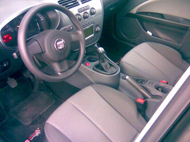

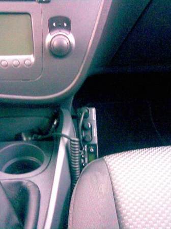

Zabrałem się wkońcu za montaż CB w 1P.
Nie było to łatwe, gdyż nie chciałem nic wiercić, kupiłem na allegro rzep montażowy i heja ;]
Problem w 1P jest taki, że nie ma prostej powierzchni, ale jakoś się udało, nie jezdziłem jeszcze, więc nie wiem czy będzie się trzymać.
Tutaj kilka zdjęć jak to wygląda, może komuś się przyda. =]
