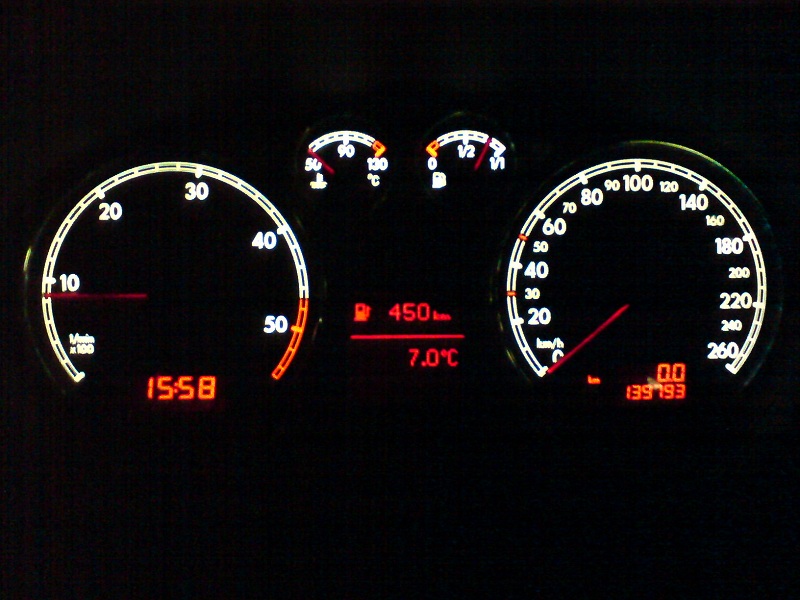

Jako, że udało mi się zdobyć licznik z passata: 3B0 920 849A, przymierzam się powoli do wymiany :lol:
Czy do tego licznika potrzebuję wsad z golfa: 1J5 920 846C lub 1J0 920 846C?
Ewentualnie czy ktoś ma i mógłby się podzielić takim wsadem :lol:
-- 27 lis 2011, o 19:50 --
Może komuś się przyda bo trochę się namęczyłem z licznikiem 3B0920849A. Do licznika trzeba wrzucić wsad z golfa 1J0920846GX bo ma inną organizację eepromu niż starsze :!:
A tak to wyszło u mnie :D
FIS_1
FIS_2
greg81

Postprzez PiterEL » 2 grudnia 2011, 23:17
A skad taki wsad wziać i jak wrzuca sie wsad do zegarów ?
PiterEL
Posty: 1191

Postprzez greg81 » 3 grudnia 2011, 18:22
PiterEL napisał(a):A skad taki wsad wziać i jak wrzuca sie wsad do zegarów ?
Np. tu są różne wsady http://vagdashcom.de/html/tachodumps.html
Wsad wrzuca się przy pomocy kabelka vag-tacho lub k+can commander. Na forum passata jest wszystko fajnie opisane.
marcus415 napisał(a):Polaryzacje zmieniles tez na klimatroniku? IMHO lepiej licznik wyglada z ori polaryzacja.
Chyba kwestia gustu;) mi się nigdy ori polaryzacja nie podobała. Na klimatroniku nie zmieniałem, najpierw chce zmienić w radiu :-D

Witam, a ja mam pytanie czy da radę coś z tym zrobić
Jeśli włączysz na nim test wyświetlacza (np. Vagcom/Output Test), to na 90% będzie widać na poziomych liniach u góry i u dołu wyświetlacza że ich końce już słabiej świecą.
To zjawisko będzie bardziej widoczne jak licznik rozgrzeje się albo w upale.
mam tak u siebie i co z tym zrobić, oprócz zmiany wyświetlacza?
Z góry dziekuję.

Postprzez kicoro » 29 lipca 2012, 18:14
Oprócz zmiany wyświetlacza to tylko można wymienić cały licznik :-(

Postprzez tomek1980 » 30 lipca 2012, 22:00
Witam, tzn. kicoro, że nie da rady nic wysuszyć, wyczyścić i umyć?
Ja mam tak, że czasem nie widać tej linii poziomej, a czasem innej, a jeszcze kiedy indziej jest wszystko ok.
Pozdrawiam.

Postprzez kicoro » 3 września 2012, 11:04
Podłączenie wyświetlacza jest na klej przewodzący, nie ma co czyścić ale z tego powodu nie świecą całe linie.
Nieświecenie końcówek linii jest spowodowane wewnętrznym "żużyciem" samego wyświetlacza (tzn. szkiełka ;)
