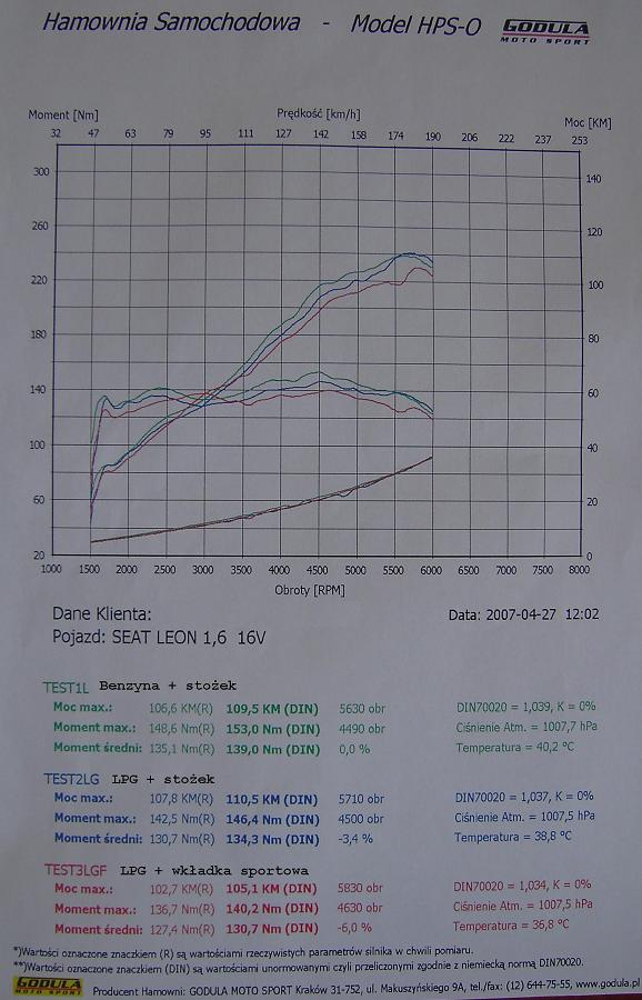

Postprzez wojtek_sw » 27 kwietnia 2007, 13:17
Dzis bylem na hamowni, jedynej dostepnej w moim miescie, na wstepie gosc zaznaczyl ze roznice to i owszem ona zmierzy, ale cos nie jest wykalibrowana i na innej moze byc inny wynik.
spostrzezenia, gaz oszukuje i po przekroczeniu 5500 obrotow dodaje troche benzyny. co zreszta widac na wykresach dziwny przyrost mocy +10KM po przekorczeniu tej granicy
orginalny dolot lepiej zachowuje sie w zakresie obrotow 2500-3500
3 testy
1. beznyna + stozek - 109,5KM 153Nm
2. gaz + stozek - 110,5KM 146,4 Nm
3 gaz + orginalny filtr ze sportowa wkladka -105,1 KM 140,2Nm
wykresiki wstawie wieczorem
[ Dodano: 2007-04-27, 22:37 ]
obiecany wykresik
moze mi ktos napisac co robia zle ze nie moga w tym warsztacie jasno powiedziec ze zgadza sie ze stanem faktycznym ?
2007.04.27
