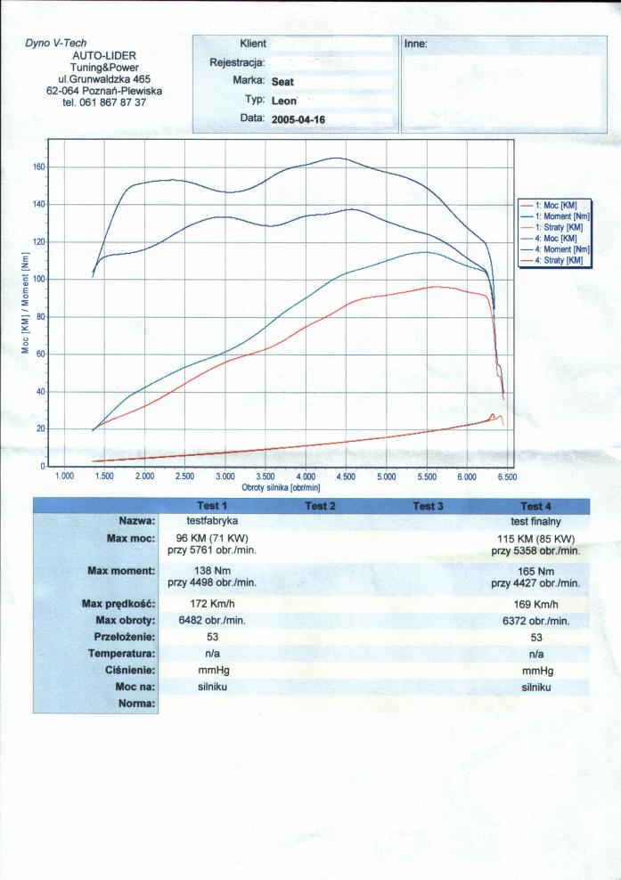

Postprzez saszi » 17 kwietnia 2005, 17:11
tak wiec zalaczam wykres po wczorajszym modzie :-)

Re: Leon 1.6 16V (ori 105KM) + dolot
Postprzez Billy » 17 kwietnia 2005, 19:07
Wielkie gratulacje :brawo: A co z programem, który robiłeś w Unitronicu?
Postprzez saszi » 17 kwietnia 2005, 19:29
Billy, tez bym chcial to wiedziec :roll: jak widac na wykresie z Unitronica bylo 108 km (hamownie obie firmy maja takie same) a gdzie 12 kucykow ucieklo nie mam zielonego pojecia :x

Postprzez gooneybird » 17 kwietnia 2005, 19:57
Wesoło mi sie robi jak cztam o " potencjale" stożków,wkładek itp.
Pocztajcie troche na forach co to może dać i mam nadzieję, obudzicie się....
Brzmi tak fantastycznie, że jak do tego dolotu zrobić program to ... celujecie w 150 km
Widziałem co Motoexpress zrobił w aucie Leonika (wykorzystując Jego niewiedzę) i należy mu się zwrot pieniędzy. Do tego odpowiedni " wykresik " z inercyjnej i jest kolejny zadowolony człowiek.Makabra.
pojedzcie na hamownie obciążeniową, tam nic się nie "pomajstruje" z wykresem. Jak Vtg zrobił darmowe hamowanie dla swoich klientów to nie pojawił sie nikt- po co psuć sobie humor....
ps. Nie chcę Was atakować, nabijać się itp. ale kiedyś podobne efekty dawały magnetyzery. Są tacy co nadal twierdzą, że to działa....
psII. A o porysowaną powierzchnie cylindrów się nie martwicie???

Postprzez bacardi » 17 kwietnia 2005, 21:35
wykresik ładny, ale osobiscie bardzo mnie zastanawia 1. ten zanik koni a 2. zbyt duzy wzrost mocy... Nie powiem, dolocik jak widzialem na zdjeciach wyglada na fachowo wykonany (nie to co u leonika made by motoexpress), ale oba wczesniejsze punkty razem powoduja, ze tak jak rozmawialismy na spocie we wrocku podejrzewam ze i ten wykres jest troche sfabrykowany... obym sie mylil :|
Osobiscie bardzo bym chcial zobaczyc wykres po tej modyfikacji na obciazeniowce...

Postprzez AUTO-LIDER » 17 kwietnia 2005, 22:30
gooneybird napisał(a):Wesoło mi sie robi jak cztam o " potencjale" stożków,wkładek itp.
A mi się robi wesoło jak czytam kolejne wywody internetowego teoretyka :?
taki przyrost jest TYLKO w tym silniku (1.6-16v) z racji fabrycznego złego rozwiązania dolotu,
proponuje poczytać wątek o modyfikacji 1.6 , może coś Tobie rozjaśni, w innym silniku może być poprawa rzędu 5% lub wcale. Co ma do tego hamownia inercyjna? przy dychawicznych (bez urazy) 160NM, to nie silnik z turbiną wielkosci wiadra, a mogę Ciebie zapewnic że praca w trybie inercyjnym jest dokladniejsza i powtarzalonosć pomiarów jest niemal idealna, było o tym wielokrotnie więc nie będę się rozpisywał. Nie wiem co widziałeś w Motoexpresie i jak tam się "wali w rogi klientów" :| , u mnie to nie przechodzi, każdej chwili
jestem gotowy ma przehamowanie robionych u nas samochodów na innej hamowni V-techa, wyniki będą bardzo zbliżone lub identyczne, co już wielokrotnie zostało sprawdzone.
Możemy się założyć, jeśli będą inne wyniki jak u mnie to ja płacę za hamownie, a jak będą takie same Ty- wchodzisz?

Postprzez saszi » 18 kwietnia 2005, 06:21
ludzie wszedzie szukacie sensacji i oszustw :roll: przysrost nie wiem jaki jest dokladny (ale od tego wlasnie jest hamownia) i czuc roznice w jezdziegooneybird, kto tu pisal ze stozek daje taki przyrost :?: :?: :?: trzeba dokladnie przeczytac a potem wysnuwac wnioski :wink:

Postprzez Tonny S » 18 kwietnia 2005, 08:59
LEONIK, saszi ma juz zmodyfikowany program.
gooneybird, poczytaj dlaczego akurat w tym silniku sa możliwe takie przyrosty - fabryka wymysliła sobie zwezke w dolocie powietrza - i wymontowanie jej powoduje taki przyrost mocy a nie sam stożek, stozek daje tylko naprawde extra dzwiek akurat w tym silniku.

Postprzez bacardi » 18 kwietnia 2005, 09:33
nie chcialbym w zadnym wypadku aby moj post wygladal jakbym sie kogos czepial, bo sam caly czas planuje modyfikacje w auto liderze, ale tak mnie zastanawia... wiem ze dolot w tym silniku daje duzo, ale 19KM to juz chyba troche niespodzianka? liczylem moze na jakies 10 do 14. Wiem ze saszi mial juz wczesniej program, ale przed modyfikacja hamowanie na tym programie wykazalo 96KM ?? Chyba ze saszi wraz z dolotem mial poprawiany program, albo pierwszy pomiar cos sie nie udal ??
Moje pytania sa z czystej ciekawosci osoby ktora chciala by zdobyc troche nowej wiedzy w tym temacie...

Postprzez Tonny S » 18 kwietnia 2005, 09:45
bacardi, saszi bedzie robił poprawke programu wtedy wsio sie wyjaśni.

Postprzez saszi » 18 kwietnia 2005, 10:22
bacardi, nie mam pojecia dlaczego wyszlo w pierwszym pomiarze 96 kucy sam sie bardzo zdziwilem bo mierzac przed zrobieniem programu (okolo rok temu) na serii wyszlo dokladnie tyle ile powinno byc czyli 105 poza tym jak juz pisalem wczesniej auto rozpedza sie do 180 km/h i ani drgnie po poludniu podjade do ASO i postaram sie dowiedziec jaka moze byc tego przyczyna oraz dowiedziec sie czy robili cos z kompem

Postprzez bacardi » 18 kwietnia 2005, 12:04
saszi, oki rozumiem... daj znac jak bedziesz wiedzial co moglo byc przyczyna

Postprzez gooneybird » 18 kwietnia 2005, 18:17
Nie zamierzam podgrzewać atmosfery, a tym bardziej zabierać chleb tym co sie zajmuja montarzem róznych cudeniek :|
Widziałem co zrobiono w aucie Leonika i to mnie rozwala. Mało tego człowiek ma wykres na potwierdzenie tego " tuningu". Moje opinie co do rodzaju hamowni nie ulegna zmianie, vide powyższy przykład. Na obciążeniówce hamuje się każde auto, moce nie graja roli.
ps. Od teorii trzeba zacząć....
[ Dodano: Pon 18 Kwi, 2005 ]
da3 napisał(a):no ja tez musze sie przyznac ze myslalem ze to jakas rzezba ale Barth mnie uswiadomil :shock: ze to orginal wiec mysle ze umiejscowienie tak stozka bez zadnej izolacji termicznej na gorze silnika gdzie ucieka cale cieple powietrze jest lekkim nieporozumieniem :roll:
Nie bądz taki dociekliwy :wink: przyrost mocy i momentu został potwierdzony na wykresie.... :D :D :D To jest właśnie inercyjna.

Postprzez saszi » 18 kwietnia 2005, 20:25
gooneybird, czyli rozumiem ze wszystkie wykresy z tego typu hamowni nic nie daja :?: i "tjuner" moze zrobic to na co ma ochote :?: (czyli pokazac nam taka moc jak chce tudziez zainteresowany chce) a tak na potwierdzenie skutecznosci zabiegow przynajmniej w moim aucie najlepsza weryfikacja byl zeszloroczny zlot w Poznaniu i sciganie na 400m sie z takim samymi Leonkami (i nie tylko) bez moda takze z zamiana kierownikow w aucie zeby (nie bylo ze auto same nie jedzie :wink: )

Postprzez AUTO-LIDER » 18 kwietnia 2005, 22:12
widzę że z kolega gooneybird polemika nie ma większego sensu :wink: bo jak dotad nie przedstawił żadnego argumentu na poparcie swojej tezy, a krytykować zawsze jest najłatwiej. Kity K&N są faktycznie do kitu, nawet zdjęcie osłony i zostawienie gołej przepustnicy da efekt rzędu 10KM i NM, jednak dolot to nie tylko filtr, a zjawiska falowe które moga pomóc lub przeszkodzić w przyrostach/napełnieniu silnika, można wykorzystać dobierając opdowiednią długosc i srednice rury dolotowej, czy to za pomocą obliczeń czy tez doswiadczalnie.

Postprzez Pośpiech » 19 kwietnia 2005, 11:31
A ja chciałbym pogratulować sasziemu, ze zyskał w swoim bolidzie tyle dobroci :) i Auto-Liderowi, który sprawił, że jest tak a nie inaczej :)
A odnośnie dyskusji na temat "sfabrykowanych" wykresów to chciałbym powiedzieć, ze miałbym w d..e czy ktoś sfabrykował mój wykres czy nie jesli czuję wyraźną różnicę w jeździe samochodem i poprawę na lepsze.
Dowodem był już b0g0b0jny z tym samym silnikiem co saszi - ścigałem sie z b0g0b0jnym i tak jak kiedyś dostawał ode mnie baty tak po modzie u Auto-Lidera sytuacja drastycznie sie odmieniła.
Szkoda, ze w sobotę nie mogłem przetestować z saszim jego nowych osiagów - ale jeszcze bedzie okazja :)
