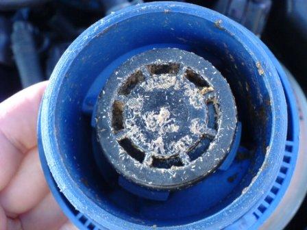

Postprzez staszek » 21 lutego 2005, 11:29
Panowie, pod korkiem trochę syfu zawsze się zbierze - a szczególnie w zimie przy niskich temperaturach i krótkich przebiegach :)
Myślę, że w ASO nie będą od razu się pchali w zdejmowanie "czapki" ;) może być to faktycznie wina np korka od zbiorniczka wyrównawczego - swego czasu przerabialiśmy takie przypadki.

Ubytek płynu
Postprzez sz.p.bartek » 26 kwietnia 2007, 13:32
Podepnę sie pod temat ponieważ też mam ubytek płynu chłodzącego oraz niepokoi mnie to co zobaczyłem w zbiorniczku wyrównawczym (patrz zdjęcia). Czy ktoś miał kiedyś taki problem?
Maź na korku ma konsystencję ziarnistą, nie jak masło ale raczej jak taki grubszy piasek.

Postprzez rajo » 15 maja 2007, 10:33
Daczego nikomu nie przyszło do głowy, że głowcia może byc strzelona? Płyn bedzie powoli wywalało a róznica w kolorze spalin bedzie praktycznie niewidoczna.
