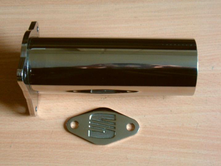

EGR-u sie nie usuwa tylko zaślepia dolot spalin do EGR (zaślepiasz na turbo i w EGR) przy tej operacji warto zdjac kolektor dolotowy i go wyczyscić - nic nie zaszkodzi wrecz pomoże jak jest pozaklejany.I jeszcze jedno pytanie czy usunięcie EGR ma jakies(chcby najmniejsze) złe skutki dla motoru badz moze w przyszłosci mu zaszkodzic . Pozdrawiam:)
Tonny S napisał(a):EGR-u sie nie usuwa tylko zaślepia dolot spalin do EGR (zaślepiasz na turbo i w EGR) przy tej operacji warto zdjac kolektor dolotowy i go wyczyscić - nic nie zaszkodzi wrecz pomoże jak jest pozaklejany.
Brak skutków ubocznych - silnik lepiej moze sie wkrecać no i nie bedziesz go juz zasyfiał jedyny minus to mozliwosc wiekszego zanieczyszczania srodowiska.

Dodi napisał(a):a czy może ktos wie gdzie i za ile mozna dostac taka zaślepke zamiast EGR-u?
Skapol napisał(a):Gdyby ktoś był zainteresowany to prosze o PW.

Uszczelke pod kolektor nie EGR.grzybek napisał(a):Tonny S, tak wiem. on i tak bedzie "mechanicznie " zaslepiony bo softem nie daje podobno w 100% tego co ma byc....
grzybek napisał(a):2.czy laik sobie poradzi czy trzeba cos gdzies zaslepiac zakrywac jakies specjalne klucze? kanal? czy wszystko wyjdzie "od gory" ?
Wyjmiesz od gory, jak dokrecisz kolektor to zakryj dziury w glowicy by nic tam nie wlecialo.grzybek napisał(a):2.czy laik sobie poradzi czy trzeba cos gdzies zaslepiac zakrywac jakies specjalne klucze? kanal? czy wszystko wyjdzie "od gory" ?
Ten co laczy kolektor wydechowy (ten z turbina) z EGR - zaslepiasz przy kolektorze i przy EGR.1.jakbym chcial sam zaslepiac to ktore wezyki ?

Ale ty ta rurke miałeś wypier ...grzybek napisał(a):- docialem elegancka zaslepke pod EGR (grubosc 1,5mm) ale za cholere nie dalem rady jej skrecic razem gdyz sruby nie chcialy lapac (w jednej nawet lekko uszkodzilem 1/4 gwintu) poprostu ta rurka jest tak docieta ze cokolwiek wsadzic pomiedzy nia a EGR to graniczy z cudem (albo z moimi umiejetnosciami). na swoim forum masters pisal o cienkiej blaszce z puszki ale to badziewie ominalem bo i tak zara zby sie przepalilo. tak wiec ile ja sie namordowalem z zaslepka to koszmar i w efekcie zalozylem jedynie nowa uszczelke. EGR pozostal otwarty
No i dobrze - jak nie wywala błedów to jest OK czesto w VP wywala błąd, u siebie tez mam zdjęty ten wężyk i programowo wyłaczony EGR by nie syfić kolektora.grzybek napisał(a):4. zdjalem z gory jedynie ten wezyk czarny (w jakiejs szmatce) i zatkalem go. jednak zastanawiam sie czy nie wpiac go spowrotem?

Czasem wystarczy wyciągnąć ten czarny przewód sterujący EGR - może pojawić się błąd na szafie ale nie musi (ja nie mam, znajomemu wywaliło błąd) dodatkowo nalezało by programowo wyłączyć EGR.Kerad napisał(a):w pewnym serwisie VW, Seat powiedzieli mi ze w silnikach z pompowtryskiem wystarczy jedynie zaslepic np. srubka ta rurke co idzie od gory z podcisnieniem i nie trzeba wkladac zaslepki z blachy pod zaworek EGR (jak we wczesniejszych silnikach). Ile w tym prawdy? Czy jednak lepiej wsadzic ta blache w PDku ASZ?
Nic nie musisz z nim robić.(wczesniej byl na nim nasuniety czarny przewód), moze zostac taki wolny czy jego tez zatkac?
michał kozak napisał(a):Kerad, zamiast śruby wciśnij do wężyka kulkę z łożyska o średnicy ok 6 mm , i nałóż wężyk spowrotem na kruciec i nie masz już problemu z EGR , z wolnym krućcem i nie widać żadnej rzeżby w postaći śruby w wężyku

Czarny , ktory wchodzi do grzybka.smoky7 napisał(a):zaślepienie blaszką i chciałbym sie dowiedzieć który wężyk na szybko trzeba zaślepić aby egr był odłączony??
Nie ma znaczenia ktory.smoky7 napisał(a):Drugie pytanie to gdzie lepiej zaślepić blaszką egr czy od razu pod nim czy przy kolektorze
Nic niech sobie wisza.smoky7 napisał(a):aha jezeli wywaliłbym cały egr to co mam zrobić z wężykami dochodzącymi do niego
