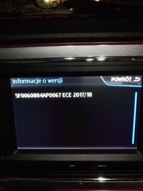

Siema ludziska dawno nie zaglądałem i się pogubiłem. Mam wersje jak na zdjęciu. TO co mam w zasadzie ściągnąć bo jak wszedłem na HERE to tam wszystko inaczej mojego staruszka chyba już nie ma :(
-- 19 stycznia 2019, 19:17 --
Hej mam takie mapy "P72_N60S3MIBS2_EU_NT" i Map Care wykupione. Pojemnosc karty to 8GB . Sciągnołem ze strony seata "P175_N60S5MIBH3_EU_NT_Q1.18" i co z tego jak to sie nawet na kartę nie zmieści. Bezsens tak czy siak muszę kupić nowa kartę a ASO ?, Jakie są ostatnie mapy o wielkości do 8GB ?. Nie wiem tylko czemu na stronie seata podają rocznik od 2013 do 2018 skoro mój 2015 i mapy już nie pasują :(

Postprzez mczelny2401 » 19 stycznia 2019, 18:47
Masz jednostkę mib 1 więc tylko nowa karta z mapami ale moim zdaniem nie warto do tego staruszka :wink:
