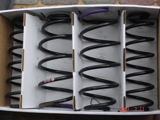

Streat, WITAM MAM OZNACZONE SPRĘZYNY KROPKAMI DWIE RÓŻOWE I JENA ŻÓŁTA,MOZNA SPRAWDZIC Z JAKIE WESJI POCHODZĄ,MOJE ORGINALNIE SA TROCHE ZA NISKI MAM SILNIK asv,tdi Z 2001R..
sprezyny seat.jpg (47.25 KiB) Przeglądane 7868 razy

Postprzez Streat » 6 listopada 2007, 22:54
yacekgda, to są seryjne sprężyny - np. ja takie mam. Pakiet: wysoko i miękko :mrgreen: Silnik ASV oczywiście

Re: [1M] Jak to jest z zawieszeniem / wysokość zawieszenia
Postprzez yacekgda » 6 listopada 2007, 23:07
przepraszam za duze litery,gafa :zawstydzony: ,rozumie ze moge smiało pakowac je do mojego leona,i bedzie wszystko ok!ja mam oznaczenie podobno 4xróżowo i raz niebieski,tak mi w serwisie po nr vin podano.Za twardo jak dla mnie i miska była juz spawana ,nie jeżdzie agresywnie wiec wolałbym wyzej i bardziej komfortowo.Czyli montowac? :yes:
Ps.dziekuje za pomoc!

Postprzez konstant » 7 grudnia 2008, 13:21
Pany, mozecie ze zdjec stwierdzic co to za zawieszenie? Na moje oko zwykla seria, jednak jak bylem kiedys u mechanika to stwierdzil ze zdeczka obnizeone jest.

Postprzez DOC » 7 grudnia 2008, 16:56
Na moje oko tez zwykla seria.

Postprzez konstant » 7 grudnia 2008, 20:11
Lamerskie pytanie: czy aby obnizyc troche zawias trzeba kupic inne sprezyny ? Czy np. mozna jakos obnizyc, te ktore mam obecnie zalozone?
konstant
Posty: 1020
Lokalizacja: KBR
Auto: Żęh
Postprzez ccolino » 7 grudnia 2008, 20:27
musisz wymienic sprezyny na nizsze.to nie maluch ze obcielo sie zwoj jeden i bylo ok
Postprzez pembuk » 7 grudnia 2008, 20:27
konstant,
Mozna obnizyc sciskajac dwa kregi sprezyny razem ( sa takie specjalne spinacze ) ale to jest bardziej lamerskie niz Twoje pytanie ;p

Postprzez konstant » 7 grudnia 2008, 22:34
Rozumiem, ze same sprezyny i auto pojdzie w dol? :P
Jesli tak to w jakie warto zainwestowac? Planuje obnizyc o 30mm

Postprzez DOC » 7 grudnia 2008, 23:12
Z tego co wiem przy -30mm seryjne amortyzatory bardzo dostaja po d....

Postprzez konstant » 8 grudnia 2008, 16:00
No dobra wiec ile mozna spokojnie znizyc z seryjnymi amorami?
Niestety mam ograniczone fundusze i wymiana na inne amortyzatory odpada...

Postprzez loozik » 9 grudnia 2008, 13:46
konstant napisał(a):No dobra wiec ile mozna spokojnie znizyc z seryjnymi amorami?
Z seryjnymi amorami spokojnie i bezpiecznie możesz obniżyć do -30mm bez skutków ubocznych. Później już niestety inne amory.

Postprzez Tomciu » 9 grudnia 2008, 22:31
Ja obniżyłem o 30mm samymi sprężynkami i zawieszenie jakoś nie marudziło. Ponoć 30mm to maksymalna bezpieczna granica wg wielu producentów. Dodatkowo wg mnie komfort prawie w ogóle nie spadł.
Dodam jeszcze, że ostatnio patrzyłem na oznaczenia amorów i wg Etki są sportowe, a nie zwykłe. Autko to zwykły Signol ;]

Postprzez DOC » 10 grudnia 2008, 00:03
tomciu, bezpieczna granica to pewnie jest w cywilizowanych krajach. U nas wszystko trzeba brac przez pryzmat wiekszych obciazen... :/
