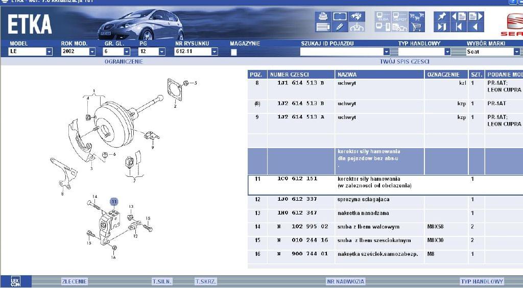

Sprawdzałeś , może jakaś sekcja w pompie hamulcowej jest zapchana
Penny1 napisał(a):Czy myślicie, że może być tak , że jest coś nie tak z pompą hamulcową i daje na prawy przód większe ciśnienie w momencie hamowania ?
Mi się wydaje że jak naciskasz pedał hamulca płyn hamulcowy wypycha tłoczek następnie odpuszczasz pedał tłoczek powinien się cofnąć ale tego nie robi. Problem może być w samej pompie lub po drodze (regulator siły hamowania, zacisk lub przewody)

Postprzez transit_master » 27 grudnia 2012, 22:39
Można wywnioskować że na rolkach było wsio ok więc odpada że hamulec 3ma.
WhiteBoy napisał(a):regulator siły hamowania,
pokaż mi coś takiego w tolku.
Mały EDIT. Podjedź jeszcze raz na rolki i hamuj na kilka sposobów. Jeśli coś faktycznie jest nie tak to wyjdzie w pomiarach.

Postprzez WhiteBoy » 27 grudnia 2012, 22:55
http://www.intercars.com.pl/?id=65&od=6 ... tkod=WWWWW
Przepraszam ! Korektor siły hamowania tu nr ATE 03.6583-0179.3 można googlować

Postprzez Penny1 » 27 grudnia 2012, 22:55
A korektor nie działa czasem tylko na tylne koła ?

Postprzez transit_master » 27 grudnia 2012, 23:01
Korektor działa na tylną oś. Nie tak? A my mamy problem z przodem.
