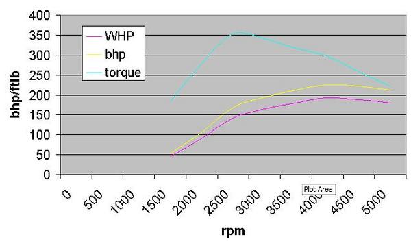

W sobotę mój irlandzki znajomy wybrał się na hamownię swoim Mk2.
Hamownia to obciążeniówka starego typu wypluwająca z siebie wartość mocy na kołach po ustabilizowaniu się obrotów na danym poziomie (co 500 obrotów).
Wynik to 192KM na kołach! czyli co najmniej jakies 220KM/470Nm na silniku Smile Smile Smile Wykres po wrzuceniu wartości do Excela wygląda tak:
Myśle że gdyby auto było hamowane np na Maha gdzie pomiar trwa powiedzmy 20s a nie ok. minuty moc była by jeszcze większa - nie ma siły IC się grzeje Wink nawet przy najsprawniejszym nawiewie...

nie powiem furka niczego sobie :) a wykres miodzio.

barth napisał(a):Aligator a jest szanasa na jakies porzadne hamowanie ???
Ależ ta hamownia jest bardzo pożądna ;-) A przede wszystkim cholernie dokładna :) Jedyny problem to że nie wypluwa z siebie wykresów :(
