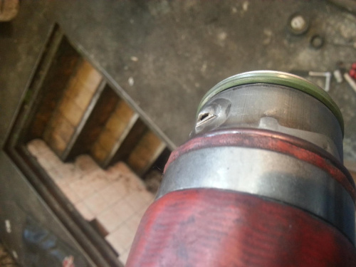

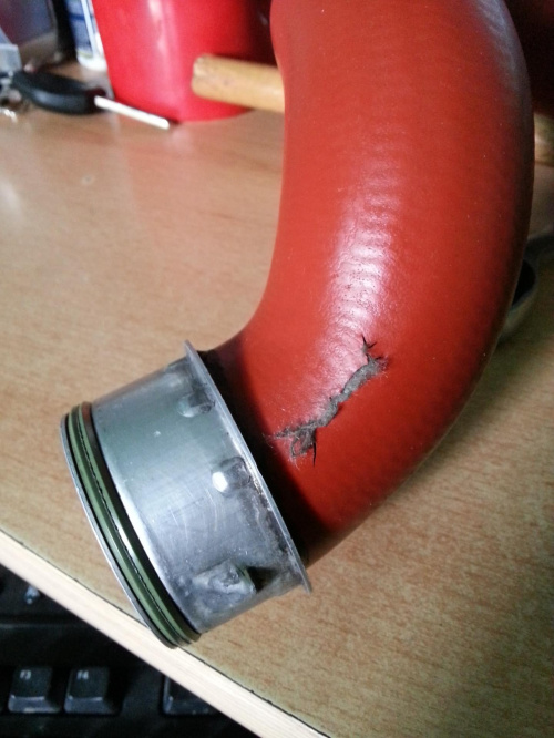

Postprzez Krasza » 3 czerwca 2014, 17:27
Odkopię temat. Wczoraj wracając do domu w trasie podczas wyprzedzania usłyszałem głośny świst turbiny. Bardzo mnie to zaniepokoiło. Miałem wrażenie, że turbo siedzi na fotelu pasażera... Mocy nie ubyło, tylko było głośno.
Byłem u znajomego mechanika i od razu powiedział że nieszczelność w dolocie. No to nie czekałem ani chwili, pojechałem na kanał. Rzeczywiście mam dziurę w wężu (pierwszy od strony zimnej- pomarańczowy lub czerwony jak kto woli).
Co dalej, dziś już wszystko było pozamykane. Oryginał prawdopodobnie kosztuje 650zł i ma numer 1J0145822E. Co mnie zadziwiło mój wąż(rura) ma numer z końcówką F. Czy to coś zmienia ? Gdzie szukać tego w lepszej cenie. Występują jakieś zamienniki ?
http://allegro.pl/audi-golf-leon-octavi ... 81929.html - Co myślicie o tym zamienniku ? Widzę, że końcówka tutaj jest troche inna (mocowanie). Doradźcie coś.
http://allegro.pl/waz-turbiny-seat-vw-a ... 32723.html - ORI

Postprzez Krasza » 3 czerwca 2014, 19:20
Wątpię, że na okolicznych szrotach będą mieć ASZ/ARL i to w typie leona/golfa.
Można na allegro zamówić używkę - najtańsza na allegro teraz to 200zł. A znając życie zaraz będzie to samo...

Postprzez Krasza » 3 czerwca 2014, 19:31
Opcja używki raczej odpada. Nie pochodzi to długo. Znalazłem nawet takich co to kleją... Tylko pogratulować im fantazji.
Czy ktoś z forum kupował ten zamiennik za 120zł pasujący do arl/asz lub jeszcze inny ?

Postprzez Krasza » 3 czerwca 2014, 19:37
Tak myślisz ?
W czym ma być gorszy skoro jest szczelny, ma takie same wymiary - tak samo będzie trzymać ciśnienie. Bo jaka jest jego (węża) inne zadanie ?

-- 5 czerwca 2014, 22:29 --
Zamówiłem nowy "używany" wąż... Zobaczcie co do mnie przyszło... Tak więc jeśli ktoś ma problem z uciekającym ciśnieniem polecam również sprawdzić mocowania. I tekst sprzedającego "niemożliwe, przecież on na tym jeździł, było sprawne".
Teraz ciekawe co ze zwrotem... Nagle Pan przestał odbierać ode mnie telefony...

panowie również walczę z wężem od turbo może nie pękniętym ale wypadającym, co jakiś czas zdejmuje maskownice i zakładam wąż ;/ wypada z zawleczki przy połączeniu intercoller -> rura która prowadzi do kolektora ssacego macie jakieś propozycje? wymiana na nowy? nowa zawleczka? nowy oring?
-Piłeś?? Nie jedź!!
Ufo
Posty: 1147
Lokalizacja: Opatów/ Kępno
Re: ARL wyraźny świst, pęknięty wąż IC
Postprzez GangstaMarc » 19 czerwca 2014, 00:51
Ufo, mi w tym samym miejscu wywaliło węża (aż urwało klamrę mocującą).
Kupiłem nową klamrę za 3zł w ASO, lekko podpiłowałem "wypustki" na wężu, aby nie były zaokrąglone i póki co spokój. ARL+ więc ładuje troszkę więcej niż seria.
Postprzez Leon_TS_ARL » 19 czerwca 2014, 10:29
Sprawdź jak bardzo są te zaczepy wyrobione. Zacznij od zakupu nowej klamry mocującej, zobaczysz różnicę nowa a stara wyrobiona. Możesz też zrobić tak jak pisze GangstaMarc, jeśli nie pomoże to nowy/używany w bdb stanie wąż. Klamrę mocująca i tak i tak warto nową dać, więc zacząłbym od tego.

Postprzez Ufo » 8 sierpnia 2014, 17:10
i wymiana klamry i piłownaie ząbków nie pomogło znów wywala ten sam wąż i jest problem bo nawet gdy mam zapięte te złącze to rusza się ono o wiele bardziej niż inne :shock: gdzieś na forum przewinął się tekst o nitowaniu albo wkręcaniu wkrętów czy to dobry pomysł? w intecoller ma przecież plastikowe przyłącza :roll: a może do zestawu dołożyć nowy oring?

Re: Odp: ARL wyraźny świst, pęknięty wąż IC
Postprzez Picek » 9 sierpnia 2014, 18:25
U mnie urwały się ząbki przy jednej rurze, kupiłem dwa niczuki, takie jak na zdjęciu Obrazek Przyspawałem cztery nakrętki i ściągnąłem śrubami ósemkami. Trzyma bardzo dobrze.
