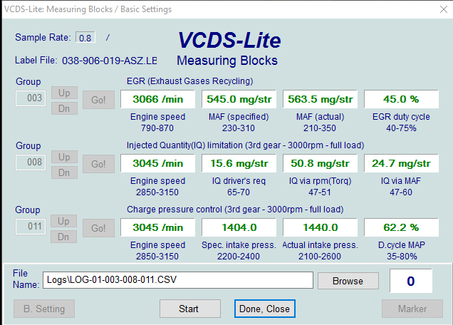

mam prośbę o pomoc w rozszyfrowaniu problemu w moim aucie. Jestem początkującym VAG-owcem, więc co nie co poczytałem, ale jednak chciałbym zasięgnąć rady.
Pacjent: LEON 1 1.9 TDI ASZ 131KM 2005
Ogólnie problem jest taki, że wydaje mi się, iż 2 miesiące temu auto zbierało się z niższych obrotów - teraz zaczyna jechać od ok 2 tyś obrotów. Można ciągnąć do 4500 obrotów i nie odcina. Rano podczas rozpędzania i wciskania sprzęgła do zmiany biegu słychać takie krótkie "szurrrr". Zdiagnozowałem sprzęgiełko alternatora, wymienione, ale nadal choć już bardzo rzadko objaw się pojawia. Poczytałem, obejrzałem filmiki i ponoć to wina geometrii.
Poczytałem które grupy przetestować i poniżej foto z efektu:
Zrobiłem też w grupie 011 test Base Setting i efekt jest taki, iż w 3 oknie podczas testu wartość dochodzi do ok 1300. Słychać jak turbo zaczyna pompować, więc gruszka chodzi, tylko jak myślicie na podstawie tych danych - jest dobrze czy nie? Jak nie czy to może być zapieczona geometria?
Ew podejrzewam przepływkę, bo jest wymieniona na PIERBURGA, a czytałem, że on nie zawsze chce dobrze działać. Na biegu jałowym w grupie 003 wartości przekraczają te podane pod oknem.

Postprzez -arti- » 6 listopada 2016, 19:30
Turbina jest OK.
Podmień tą przepływkę na oryginał i twoje problemy z dużą dozą prawdopodobieństwa przejdą do historii. Dla upewnienia się zagadaj z kimś kto ma taką pod maską swojego diesla.
To najprostszy sposób. A jak nie przyniesie rezultatu to jeszcze raz ,,zloguj,, auto i podaj grupy: 1,3,4,9,11,18,23 przynajmniej statycznie i się zobaczy.

Postprzez [gypsymh] » 7 listopada 2016, 14:45
Ja proponuję zrobić loga statycznego BS dla 011. I jeśli faktycznie górne ciśnienie dochodzi do 1300 a dolne ok 960 to przyjrzał bym się pracy sztangi. Ewentualnie spróbować zrobić loga dynamicznego 011 na 4biegu . Lecz jeśli w przed ostatnim oknie wartość zacznie wyjeżdżać po za 2400 to podejrzewał bym geometrię

Postprzez cristo » 7 listopada 2016, 15:48
Sztanga z tego co widzialem to pracuje podczas BS 011. Poza tym powyzej 2 tys czuc ze w fotel wbija. Idzie ladnie do odciecia. Tyle ten dol taki slaby.
Ale nauczka by nie grzebac jak nie trzeba. Bylo ok, tylko zaraz po zakupie wystraszylem sie spalania na liczniku - srednie prawie 8l. Jak sie okazalo z pozniejszych tsnkowan to srednia 4.9-5.1 wychodzi wiec tutaj jestem bardzo zadowolony. I co zrobilem? Umylem ori przeplywke i padla :evil:
Zalozylem pierburga i moc wrocila z tym ze przy schodzeniu z obrotow pojawil sie szelest i zaczelo ciagnac dopiero od 2 tys.
Jutro zaloze Boscha i zobaczymy.
