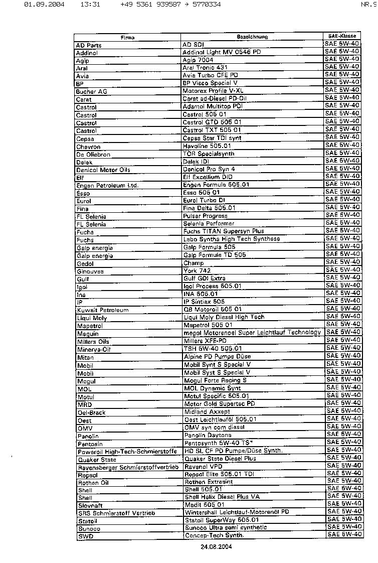

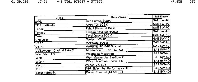

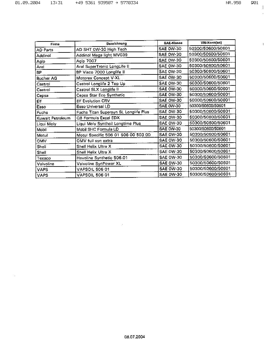

Postprzez domagarow » 6 września 2004, 13:08
a oto co odpowiedzieli mi specjalisci z VW :
Herrn Pawel Domagala
Ref. Nr.: VW-2004/08-044460
Sehr geehrter Herr Domagala,
vielen Dank für Ihre Anfrage.
Sollten Sie bei Ihrem Fahrzeug (Benzin, 4 Zylinder) die
Wartungsintervallverlängerung vorziehen, muss das Longlife Öl mit der Norm
50300 verwendet werden.
Wenn Sie sich für ein verkürztes Intervall entscheiden, benutzen Sie bitte
Öl mit den Normen 50000/50101/50200.
Anbei erhalten Sie die Liste der von uns freigegebenen Öl-Marken.
Mit freundlichen Grüßen
i.V. Michelina Lauriola Maenza i.V. Solen Troadec
Volkswagen AG
38436 Wolfsburg
Tel+49 (0) 1805 865579*
Fax+49 (0) 1805 329865*
Mail tokundenbetreuung@volkswagen.de
Homepagehttp://www.volkswagen.de
* 12 Cent/Min. aus dem Netz der Dt. Telekom
dla nie "wniemczonych" powiem tylko, ze zalecaja oleje longlife o klasie jakosciowej 503.00 a jak zdecyduje sie na czestsze wymiany oleju to moga byc oleje klas : 500.00 , 501.01 lub 502.00
szkoda tylko, ze nie polecili konkretnej marki :-(
