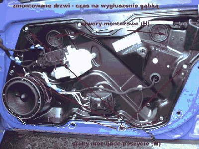

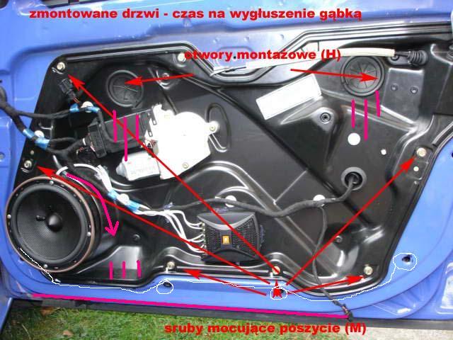

EDIT: wrzucam zdjecie pogladowe , niestety musialem zajomac z instrukcji demontażu boczka , ale zaznaczylem na fioletowo to o co mi chodzi.
Mianowicie - dluga pozioma linia na dole drzwi - tam zbiera sie woda jak sie leje z zewnatrz, miedzy ta uszczelka na dole drzwi , a uszczelka na samochodzie na plastikach.
pionowe linie pokazuja, gdzie mam zacieki - z otworow montazowych ta woda jakby sie wylewala czasami , no i sciekala po glosniku i dolnych czesciach blachy.
Dodam , ze po zdjeciu boczka, na jego wew. czesci , byly zielone slady plesni , co swiadczy o tym ze woda stała w boczku czasami.

Zaznaczyłem na biało gdzie powinno uszczelnić się płytę. Kashier może za krótką prógę zrobiłeś. Zdemontuj plastikowy próg, lej solidnie wodę z węża a druga osoba niech obserwuje czy leci drzwiami i którędy.
